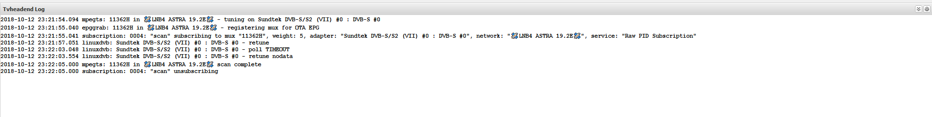

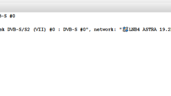

Auf LibreELEC (official): 8.90.006 (RK3328.arm) wird Sundtek DVB-S/S2 erkannt
Findet aber keine einzige muxzum suchen hab diese einstellungen benüzt
# Astra 19.2E SDT info service transponder
# freq pol sr fec
[CHANNEL]
DELIVERY_SYSTEM = DVBS2
FREQUENCY = 11362000
POLARIZATION = HORIZONTAL
SYMBOL_RATE = 22000000
INNER_FEC = 2/3
MODULATION = PSK/8
INVERSION = AUTOHier Service [definition='1','0']log[/definition] Tvheadend
Probleme mit den Sundteks sind bekannt, leider noch keinen bei uns gefunden mit einem Sundtek Stick
Wahrscheinlich liegts an dem Treibern.Kannst du mal ein dmesg | paste machen nachdem du bisschen "herumgescannt" hast in Tvh ?
