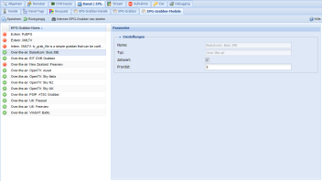

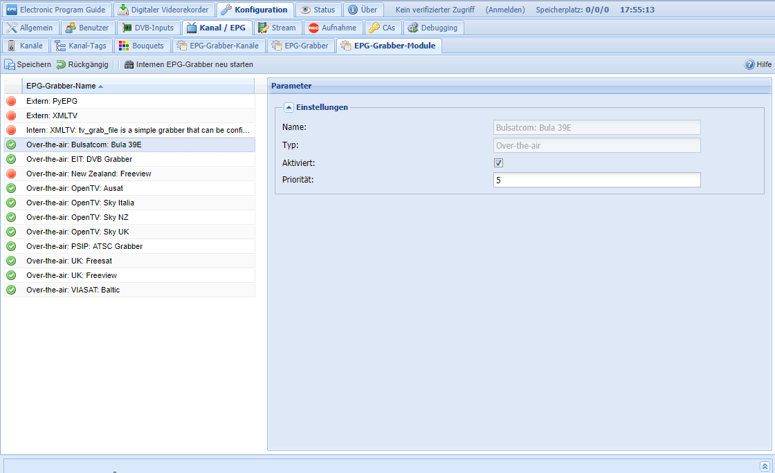

  • Gute Frage, ich denke mal von DVB Scan - ich habe bewusst nichts manuell hinzugefügt. So sieht der Reiter "EPG-Grabber-Module" bei mir aus:
    Der Reiter "EPG-Graber-Kanäle" ist leer.
    Vielen Dank und viele Grüße
    Dirk
  • Der Reiter "EPG-Graber-Kanäle" ist leer.
    Damit gewinnt der Grabber mit der höchsten Priorität. Die Frage ist jetzt, ob Du das EPG der Sender Österreichs, Italiens, Englands usw. brauchst, oder ob für Deine Belange der EIT-DVB-Grabber ausreicht...
