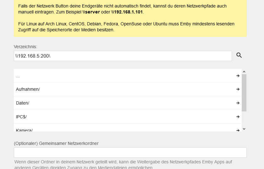

    Ich hänge irgendwie am Dialog innerhalb von der Emby Gui das Netzwerk einzugeben.
    Liste ich z.b. \\192.168.100.200 auf, so werden mir die Ordner angezeigt. Wenn ich auf einen klicke, dann sind diese weg.

  • Ich habe das mal so wie du gemacht. Geht mit Netzwerkshares trotzdem nicht:
    Wenn ich hier auf Aufnahmen klicke, dann ist alles weg in der Eingabe. Wenn man den gesamten Pfad angibt \\192.168.5.200\Aufnahmen, dann ist dieser nicht gültig.
    Anbei ein Listing aus der Console von der Emby VM. Hier kann ich mittels dem User emby und dem Passwort auf die Quellen Maschine zugreifen
    Der User des emby-Servers ist "emby". Diesem habe ich per passwd das Passwort des Sambauser emby vom Quellen-Server gegeben.
    Theoretisch müsste er diesen doch verwenden um auf den Share zuzugreifen? Ich finde es total blöd nicht in der GUI die User/Passwort Abfrage in Emby zu haben.
