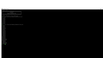

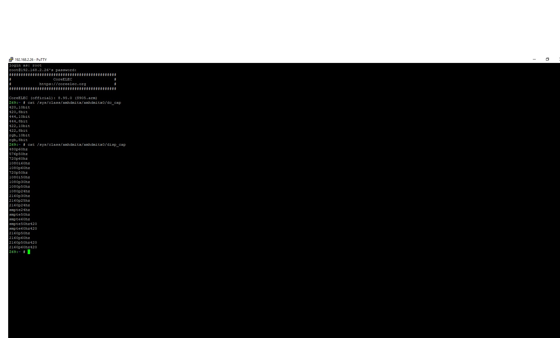

  • Mal eine andere Frage:
    Kann ich bei Coreelec oder bei Kodi eigentlich einstellen das ich anstatt RGB Ycbcr (4:4:4) einstellen kann? Ich habe nirgends in den Einstellungen was gefunden :(
    Hintergrund ist folgender: Mein Beamer kann zwar 4K mit Rec2020 aber leider kein HDR. Daher hab ich einen Linker dazwischen. Dieser gaukelt dem Player vor das ich HDR kann und wandelt es wohl in SDR um das mein Beamer das schnallt ;)
    Ich hoffe ich habe mich verständlich ausgedrückt....
  • Hintergrund ist folgender: Mein Beamer kann zwar 4K mit Rec2020 aber leider kein HDR. Daher hab ich einen Linker dazwischen. Dieser gaukelt dem Player vor das ich HDR kann und wandelt es wohl in SDR um das mein Beamer das schnallt
    Du schreibst leider nicht mit welcher Box falls S912 könntest Du auf ner zweiten SD-Card mal diese LibreELEC-Version testen die ist u.a. für Beamer geeignet die nur 4:2:2 unterstützen. Falls Du eine S905X-Box hast dann bis zur nächsten CoreELEC-Version warten damit soll das dann auch gehen.

  • ich habe eine 905X Box... Muss ich dann noch was einstellen? Oder ist das dann automatisch eingestellt?
    Unter Einstellungen -> System -> CoreELEC nachsehen ob dort eine Option für 4:2:2 vorhanden ist bisher wurde bei HDR-Material immer automatisch 4:4:4 verwendet.
    Einen Termin für die neue CoreELEC-Version kenne ich leider nicht und mit den Test-Builds gibt es wohl auch gerade Probleme.

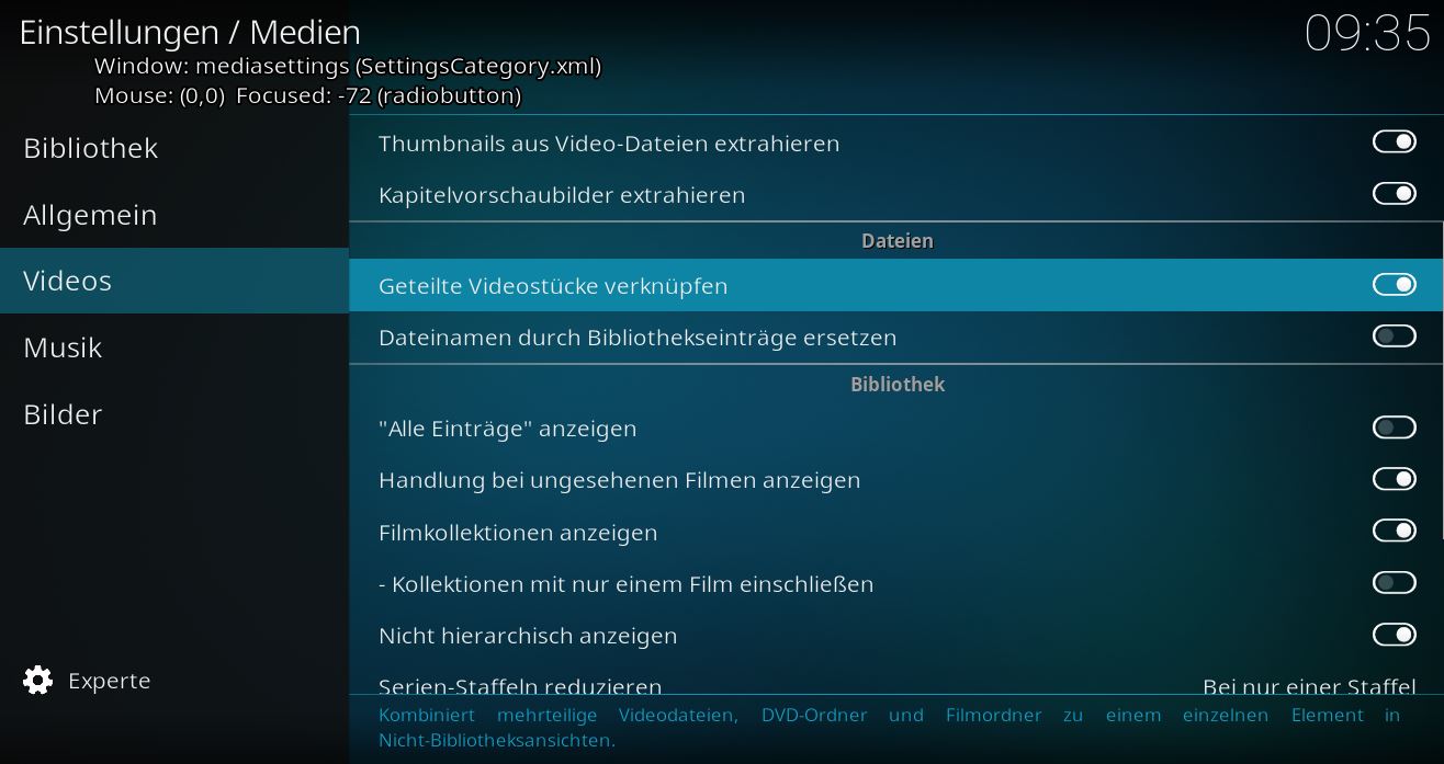

  • noch eine Frage zu DVD in video_ts Odnern.
    Ich stelle gerade fest, dass ich DVD nur von *.iso abspielen kann. Nicht aus Video_ts Ordnern. Sowohl auf dem U1 als auch auf dem U9.
    Unter android geht es nach wie vor - auch mit der aktuellen kodi 18 alpha...
    Kann das jemand bestätigen bzw. ausschließen?
    Danke
    SaEt9000
    Ich versuche nochmal mein Glück... Hat jemand eine Idee, warum DVD in Ordnern/Foldern bei mir nicht läuft ? Meine Daten liegen alle auf einem NAS, da kommuniziert alles via samba.
    Alle anderen files werden problemlos angespielt, auch wenn ich in die Datei-Ansicht wechsel, kann ich die einzelnen VOBs abspielen.
    An kodi an sich kann es nicht liegen, beide minix-Player spielen die DVD-Folder unter der android-Oberfläche mit kodi 18 ab.
    SaEt9000
  • also ich habe damit bisher auch keinen Erfolg. (Geteilte Videostücke verknüpfen). Ich habe extra mal 2 Ordner neu eingelesen. Auch keine Änderung.
    Alle DVD in Video_ts Ordners verweigern komplett den Dienst. Auch keine Fehlermeldung. Es tut sich einfach "nichts".
    @don Ich bin mir auch sicher, dass ich das Problem mit Libreelec nicht hatte. Das war aber nur eine 8.2.x Version.
    Ich schätze die 8.95.x schon sehr - die ist in vielen anderen Bereichen wirklich richtig gut und ein paar Fehler aus der CoreElec 890.x tauchen nicht mehr auf. Nur dieser eben. Schon seltsam...
    Noch eine Frage hätte ich: die CoreElec Funktion "reboot to internal" ist ja ebenfalls Gold wert. Leider finde ich den Punkt nicht mehr, wenn ich einen anderen skin verwende. Gibt es noch eine Möglichkeit mit android zu booten, ohne die SD-Karte vorher zu entfernen? Ihr wisst schon... wegen Familientauglichkeit etc. .. :) oder lässt sich der Punkt auch ergänzend im coreelec-menü unterbringen?
