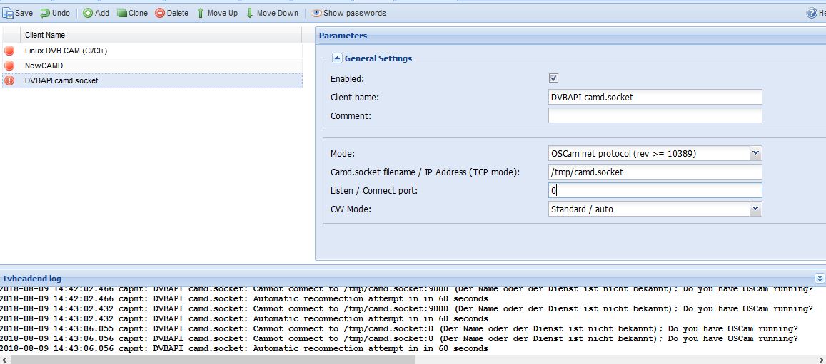

  • Geht eigentlich tvheadend 4.3-1292 noch mit dvbapi und /tmp/camd.socket?
    Wenn ja, was muss man wo einstellen?
    mit newcamd ist er etwas verwirrt was die EMMs angeht...
    habe 2x Karten (einmal UM und einmla Sky) mit ID: 098E
    deshalb schreibt er in den Logs die Uniques der falschen Karte zu...
    Ich ließ den ganzen Tag Sky Cinema HD laufen, und die EMMs wollte newcamd immer der Unitymedia Karte zu schreiben... :(
    Mit aktueller Config bekomme ich keine DVBApi Verbindung :(
    OSCam
    [dvbapi]
    enabled = 1
    au = 1
    pmt_mode = 4
    user = tvh
    boxtype = pc
    Wie man sieht, habe ich spaßeshalber auch mal mit Portangabe 9000 probiert...
    camd.socket ist vorhanden unter /tmp/:
    srwxrwxrwx 1 root root 0 Aug 9 14:32 camd.socket
    OSCam Log sagt auch folgendes:
    2018/08/09 14:47:51 4D0D0355 c (client) plain dvbapi-client granted (tvh, au=auto (2 reader))
    2018/08/09 14:47:51 4D0D0355 c (dvbapi) dvbapi channelcache loaded from /usr/local/etc/oscam.ccache
    2018/08/09 14:47:51 4D0D0355 c (dvbapi) Using /tmp/camd.socket listen socket, API forced to DVBAPIv3 (0), userconfig boxtype: 11
    Und in der Status Übersicht ist der Beutzer "tvh" auch verbunden oO
