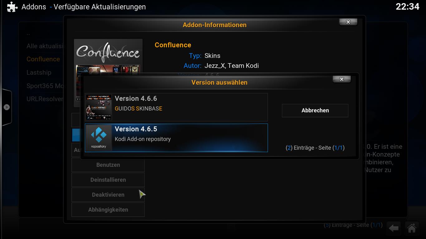

    Kann es sein, dass du bei allen Kodi-Standard-Skins die Versions-Nummer erhöht hast?
    Ich nutze den ganz normalen Confluence-Skin. Wenn ich deine Skinbase-Repo installiere, wird mir ein Confluence-Update auf Version 4.6.6 angeboten.

  • @kaffepausse71
    Aktuelste Confluence version ist auf Github sogar 4.6.7
  • Also, lieber @kaffepausse71
    Ich habe das gerade mal gecheckt:
    - Kodi 18 frisch installiert (keine Add-ons, keine settings, nichts....absolut standard)
    - Skin Confluence aus dem Kodi repository installiert
    - Dein Repo für Kodi 18 installiert
    BOOOM....Skin Confluence hat direkt ein Update auf 4.6.6 bekommen und stammt somit aus deinem Repo und nicht mehr aus dem Kodi Repo
    Skin Confluence ist ein TeamKodi Skin. Somit möchte ich dich bitten, entweder die Add-on ID zu ändern und eine eigene Versionsnummer dafür zu vergeben, damit keine Verwechslungen auftreten können oder diesen Skin komplett zu entfernen.

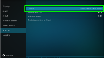

    Das Problem ist halt, dass das hier:
    Ein Standard-Setting in Kodi ist. Somit werden Updates direkt automatisch eingespielt ohne, dass der User was davon merkt. Und der User sollte doch wenigstens die Möglichkeit haben selbst zu entscheiden aus welchem Repo der Skin kommt. Weiter ist es ohnehin nicht gern gesehen, dass Add-ons, die im Kodi repo existieren mit der gleichen Add-on ID in einer höheren Versionsnummer aus einem anderen Repo angeboten werden. Dafür sind leider schon Repos auf die Banned-Liste gewandert. Bitte versteh das nicht als Drohung (das ist es wirlich nicht und ich finde das auch gut, was du hier machst und welchen Aufwand du betreibst). Ich versuche nur diplomatisch zu sein und dir einen Weg zu zeigen, wie du weiter vorgehen kannst bevor da die Stimmen laut werden ;)
