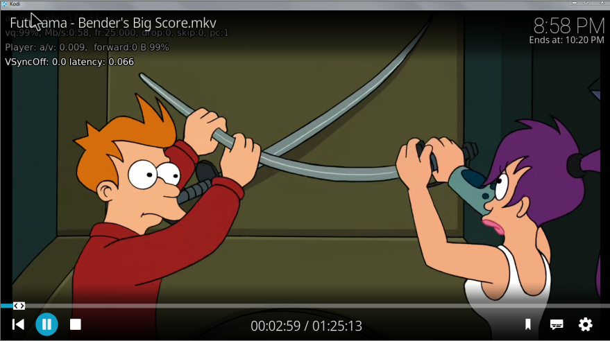

    Das muss ich später glatt mal testen.. welche [definition='1','0']log[/definition] einstellungen muss man da wählen, um dropped frames zu sehen?

  • Auf ner Tastatur ist es glaube ich Shift und O (wie Ostern)

    Also angezeigt werden keine und sehen tue ich auch nichts. (Hier habe ich damals auch den DVD Ton auf auf das BD Bild gelegt und die FPS angepasst)

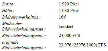

  • Ergebnis:
    Hab den Film nun auf 25 FPS gestellt und die DVD Tonspur gedubbed. Das ist mir gut gelungen, also war alles sync, beim Bild ist mir auch nichts Negatives aufgefallen, allerdings hatte ich gestern auch müde Augen, als ich ihn geguckt hab :D
    Daher kann ich die Methode eigentlich empfehlen für diejenigen, die auch mal sowas haben. Habe gelesen, dass es sowas häufiger gibt: http://cinefacts-forum.kino.de/239412-diese-b…passung-ii.html Wenigstens besitze ich aus dieser Liste keine weiteren Filme :D
    Vielleicht kann ja nochmal ein Encoder Profi da seinen Senf zugeben. Mir kommt die Lösung beinahe zu einfach vor @CvH ? Ich glaube, Probleme würden aber definitiv entstehen, wenn ich die Bluray mit ihren 23.976 mit 25 FPS encoden würde, oder? Dann würde, je nach mir unbekannter Mechanik, ja tatsächlich ein Bild fehlen.. Aber so (einfach originale Bildwiederholrate 23.976 auf 25 einstellen) sieht es mir vorbehaltlich nach einem guten Ergebnis aus.
