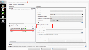

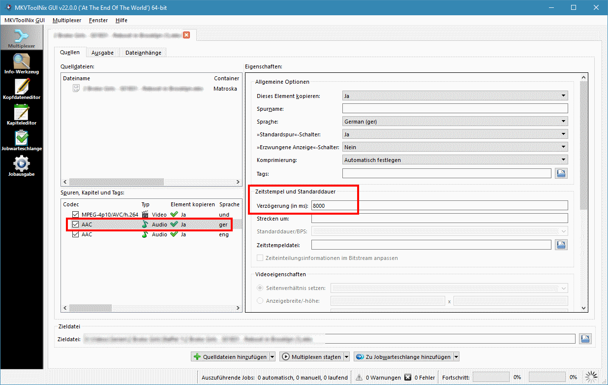

  • Ja, ist in VLC auch asynchron.
    du kannst das aber Händisch schnell ändern mit mkvtoolnix oder ähnlich
    Ja, super, das hat funktioniert, jetzt ist alles synchron. Klasse!
    Allerherzlichsten Dank!

  • du kannst das aber Händisch schnell ändern mit mkvtoolnix oder ähnlich
    Macht es für Kodi beim Abspielen eigentlich einen Unterschied, ob man den Versatz in mkvtoolnix einträgt oder in Kodi selbst?
    Server: NSA325 v2
    Clients: Raspberry Pi3 [leia] ---- Amlogic 905 Chinaböller [leia] ---- Odroid C2 [leia] ---- Amlogic 912 Chinaböller [leia]
    Lieblingssong: Theo mach mir ein Bananenbrot! [Rolf Zuckowski]
  • Macht es für Kodi beim Abspielen eigentlich einen Unterschied
    der MKV container ist sehr vorgeschritten, ich denke das kodi dann direkt 8sec später anfängt und dadurch quasi auf "null" ist
    bei MP4 etc ist video und audio syncron gemuxt und kann nicht einfach verschoben werden, bei MKV hast du quasi eine textdatei wo drin steht was es nehmen soll (völlig Laienhaft und ungenau erklärt)
