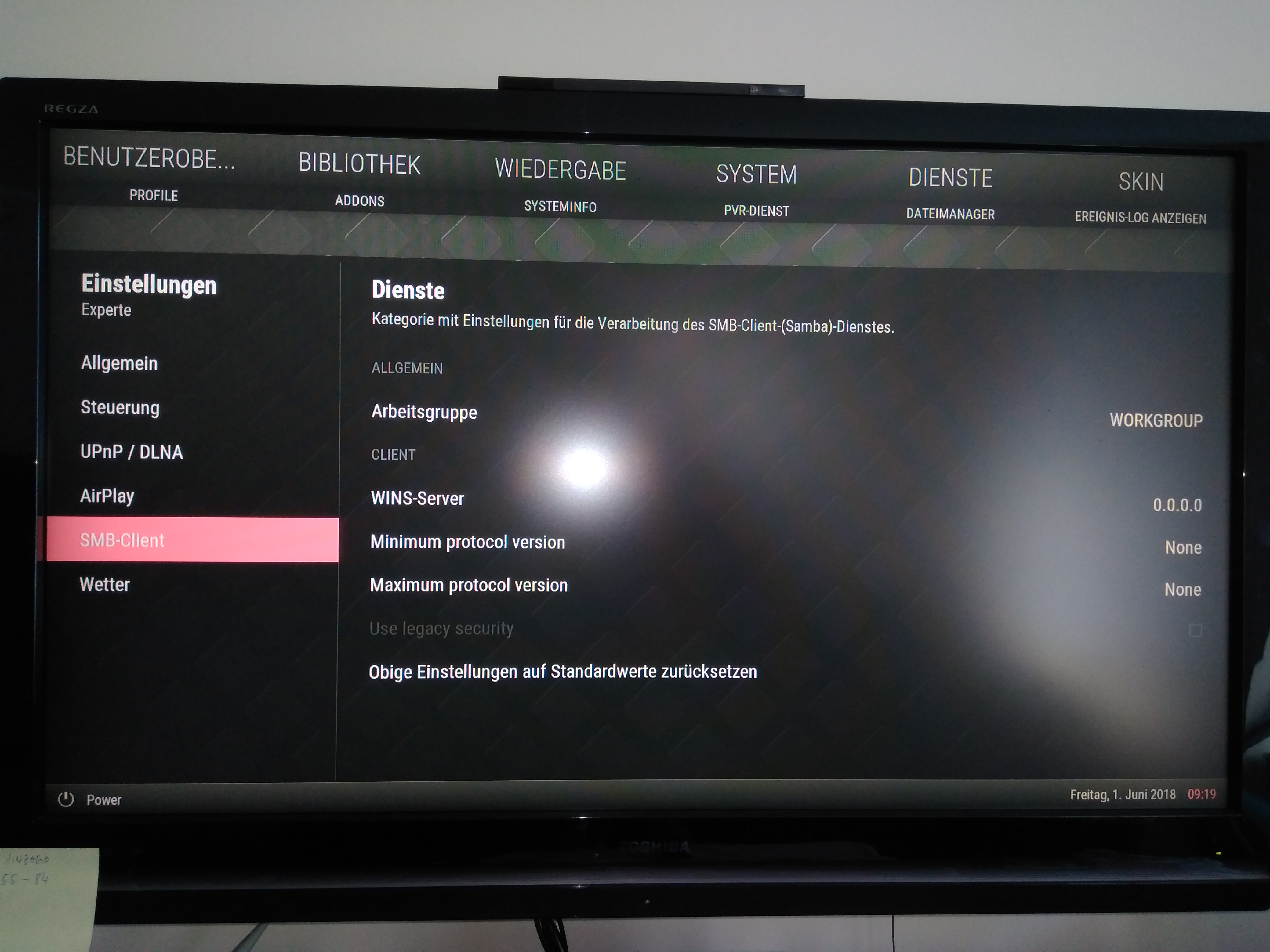

  • Ich habe da eigentlich gar keine Einstellungen vorgenommen.
    Doch, hast du. Per default steht "minimum protocoll version" auf "SMB2" und "maximum protocoll version" auf "SMB3". Ändere das bitte mal und teste es dann erneut.

  • Wenn ich die Funktion "Obige Werte auf Standardeinstellungen zurücksetzen" nutze, werden "Minimum protocol version" und "Maximum protocol version" auf "None" gesetzt.
    Ich habe nun Minimum auf SMB2 und Maximum auf SMB3 gesetzt.
    Nach einem Neustart aber nach wie vor, kein Zugriff.
    (Ebenfalls mit Minimum auf SMB1 kein Zugriff.)

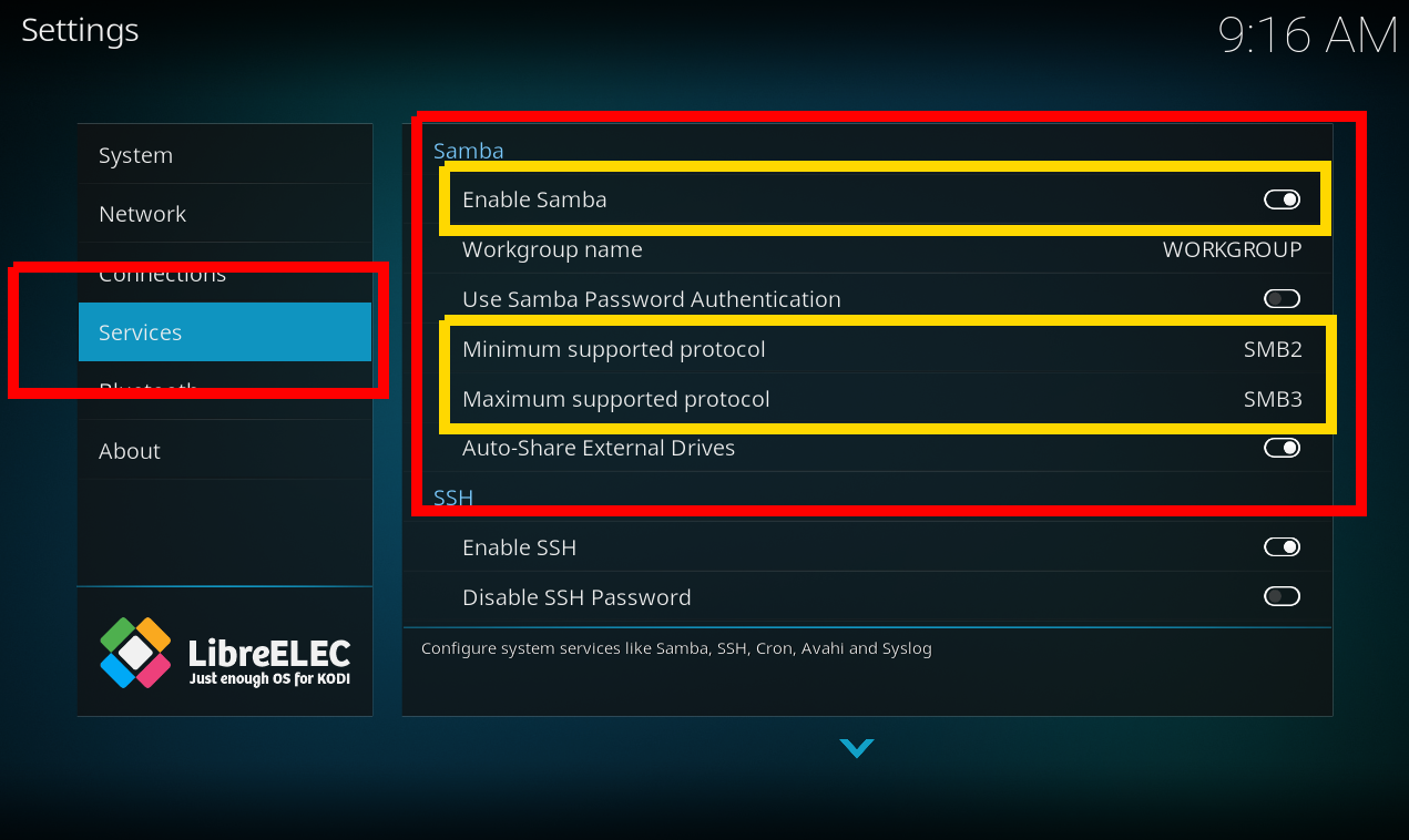

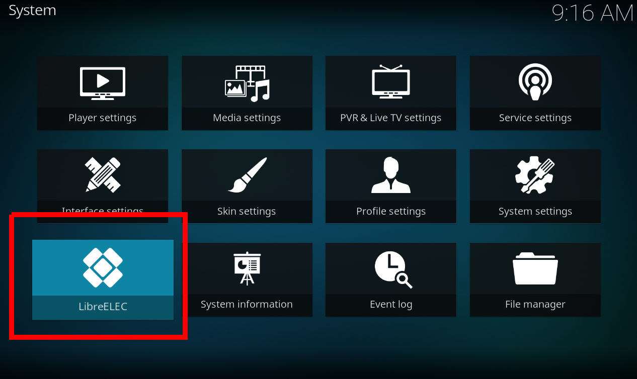

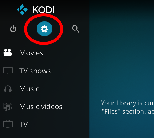

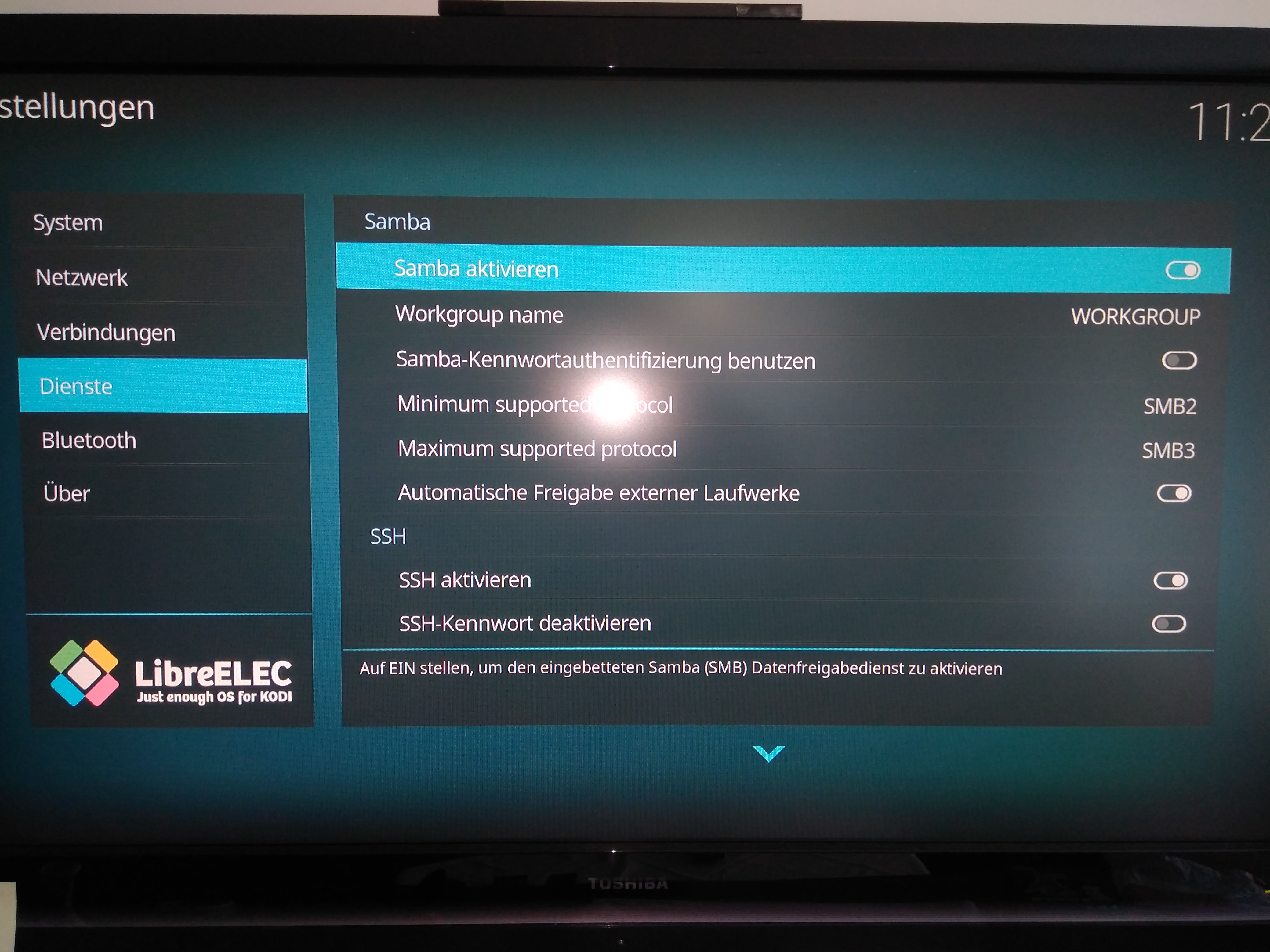

  • Ahhhh, ich sehe gerade, dass du in den falschen Einstellungen bist. Du bist in den Kodi Einstellungen. Du musst aber in den LibreELEC Settings nachschauen:
    Schritt 1:
    Schritt 2:
    Schritt 3:
    Das gelb hinterlegte ist das, was für dich wichtig ist. Samba muss aktiviert sein und es sollte auf smb2 und smb3 stehen.

  • Alles so wie es sein soll. Habe dort nichts verändert. Hat ja auch mal funktioniert.
    Das einzige, was sich verändert hat waren 2 oder 3 Updates in der Zeit.
