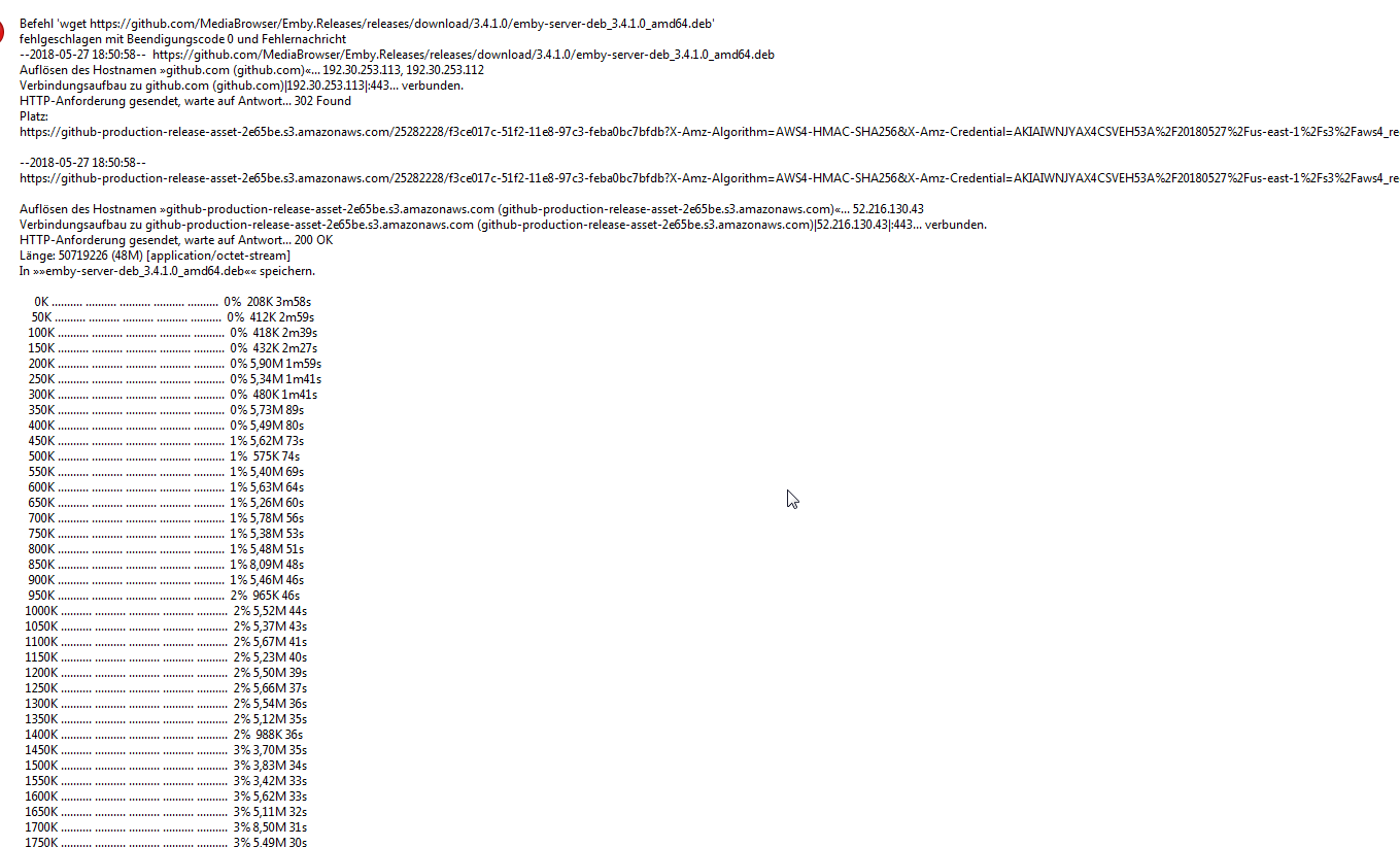

    ich führe Punkt 1 von post 3 aus und bekomme folgende Fehlermeldung:
    Ich nutze OMV 3.0.95 und emby OHNE Docker sondern nativ.
    Habe den 2ten Punkt dennoch ausgeführt und emby zeigt nun die aktuelle Version an, diese stürzt aber nach sehr kurzer Zeit ab.
    Was mache ich falsch, wie kann ich korrekt updaten?

  • Ich logge mich mit winscp per root ein und öffne das terminal.
    Nachdem ich die erste Kommandozeile ausführe kommt das Fehlerbild.

  • Jetzt bin ich verwirrt.
    Das habe ich ja in meinem Eingangspost geschrieben, das ich genau bei dem ersten Schritt den Fehler bekomme (siehe Screenshot).
    Was läuft da bei mir falsch?
