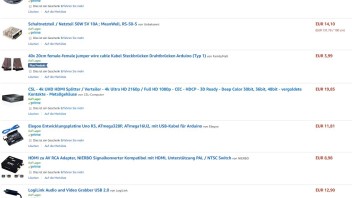

  • Okay dann ist es so wie hier auf dem Bild nur ohne Raspi sondern mit dem Arduino oder?
    Externer Inhalt powerpi.de
    Im Anhang habe ich mal was zusammengestellt. Würde das so passen?
  • Nö du brauchst schon das komplette Setup wie auf dem Bild.
    Bei dem Arduino Setup analysiert der Abspieler das Bild und steuert die LED's an.
    Da das hier nicht geht benötigt man den Raspi zu Bildanalyse, braucht aber keinen Arduino da der Raspi die LED's direkt ansteuern kann.
    Ist natürlich ein bisschen Sinnbefreit ne S905X und nen Raspi laufen zu haben, aber anders funktioniert es zur Zeit leider nicht.
    Wie gesagt der Fehler besteht schon ne ganze Zeit (gut 1 Jahr) und es ist zumindest bei LE kein Fix in sicht, ob das bei CE anders ist glaub ich nicht.
    https://forum.libreelec.tv/thread/9151-hy…wn-and-halting/
    Scheint wie gesagt ein Kernelproblem zu sein, und andere Fehler etc. haben eine höhere Priorität.

  • Ich bin vor einiger zeit auf die externe grabber variante bei meiner S905x box umgestiegen. Als netzteil für die leds verwende ich ein altes PC Netzteil, das bei mir noch herumgelegen ist. Die Stärke des Netzteils richtet sich danach, welche Leds du verwendest, also ob 30, 60 oder 144 Leds pro Meter und wie lange deine Led Streifen in Summe sind. Eine Led brauche bei Vollast laut datenblatt 60 mA. Daher anzahl der Leds mal 60 ergibt das mindestens notwendige Netzteil in mA.
    Den Splitter laut deiner Liste verwende ich glaublich auch. Meißtens ist aber nicht der Splitter sondern der hdmi - AV converter das Problem. Bei den Convertern gibt's einige verschiedene Varianten (gerade bei denen aus Fernost). Selbst wenn du dir 2 idente Converter von der selben Firma bestellst, heisst das nicht dass sie baugleich sind. Ich musste 3 verschiedene bestellen, bis ich endlich einen hatte der halbwegs passt.
    Hier https://forum-raspberrypi.de/forum/thread/1…esung/?pageNo=1 werden diverse converter aufgelistet die funktionieren oder auch nicht.
    Mir ist auch noch aufgefallen, dass trotz stundenlanger Farbeinstellerei, die Farben bei der Capture variante nicht genau so toll sind wie bei der nativen ausgabe über die s905x box. Direkt von der Box waren die Farben nahezu ident (aber mit den erwähnten lags in den Filmen), bei der capture variante habe ich die Farben nie so exakt hinbekommen.
    Ich habe übrigens zwischen Raspi und led einen arduino zwischengeschaltet, da es damals noch nicht möglich war die 2812b direkt am RPI unter Hyperion zu betreiben. Ob sich da inzwischen was geändert hat weis ich nicht.
