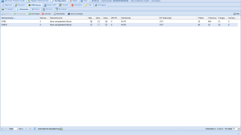

  • So... bin jetzt endlich dazu gekommen alles zu installieren.
    Habe jetzt LibreELEC über USB Stick laufen und die TVHeadend Addons aufgespielt.
    Das Teil kann sogar DVB-C obwohl der Verkäufer meinte das nur DVB-S/T geht.
  • Zitat von iizicoii
    Mache ich noch was falsch und bedeutet das DVB-C in der Adapter Configuration das das Teil auch einen Cabel Tuner hat?
    Ja klar daher der Begriff Kombi-Tuner ;)

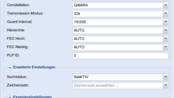

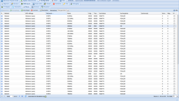

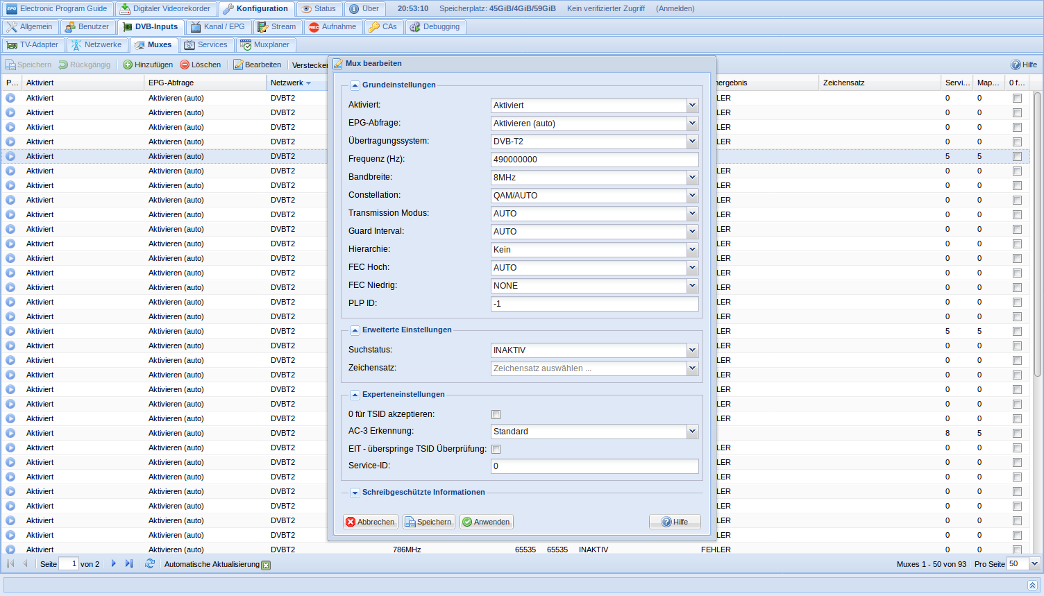

    Zum Empfang von DVB-T2 (DVB-T gibts nur noch in ein paar Regionen) am besten die Frequenzen für die eigene Region manuell bei TVheadend eingeben der Automatische Suchlauf hat bei mir auch nicht hingehauen.
