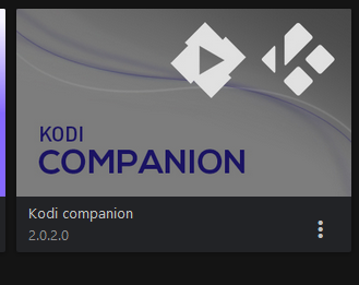

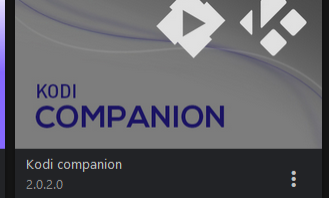

  • Ja, das Kodi Plugin auf dem emby - Server habe ich installiert.
    Danach ging ja auch alles schneller, also nicht bei jedem Start ein voller Synch, sondern eben nur ein paar Objekte.
    Wenn ich Kodi starte, dauert es immer einige Sekunden, bis er sich bei emby anmeldet (geschätzte zehn), danach beginnt der Kurzsynch, bei der das System aber schon nutzbar ist. Etwas langsamer als ohne emby, aber doch recht zügig.
    Allerdings funktioniert das Ganze offensichtlich nicht beim Löschen, was ich nicht verstehe.
    Neue Filme und Gesehen-Stati sind kein Problem.
