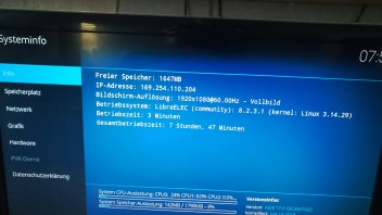

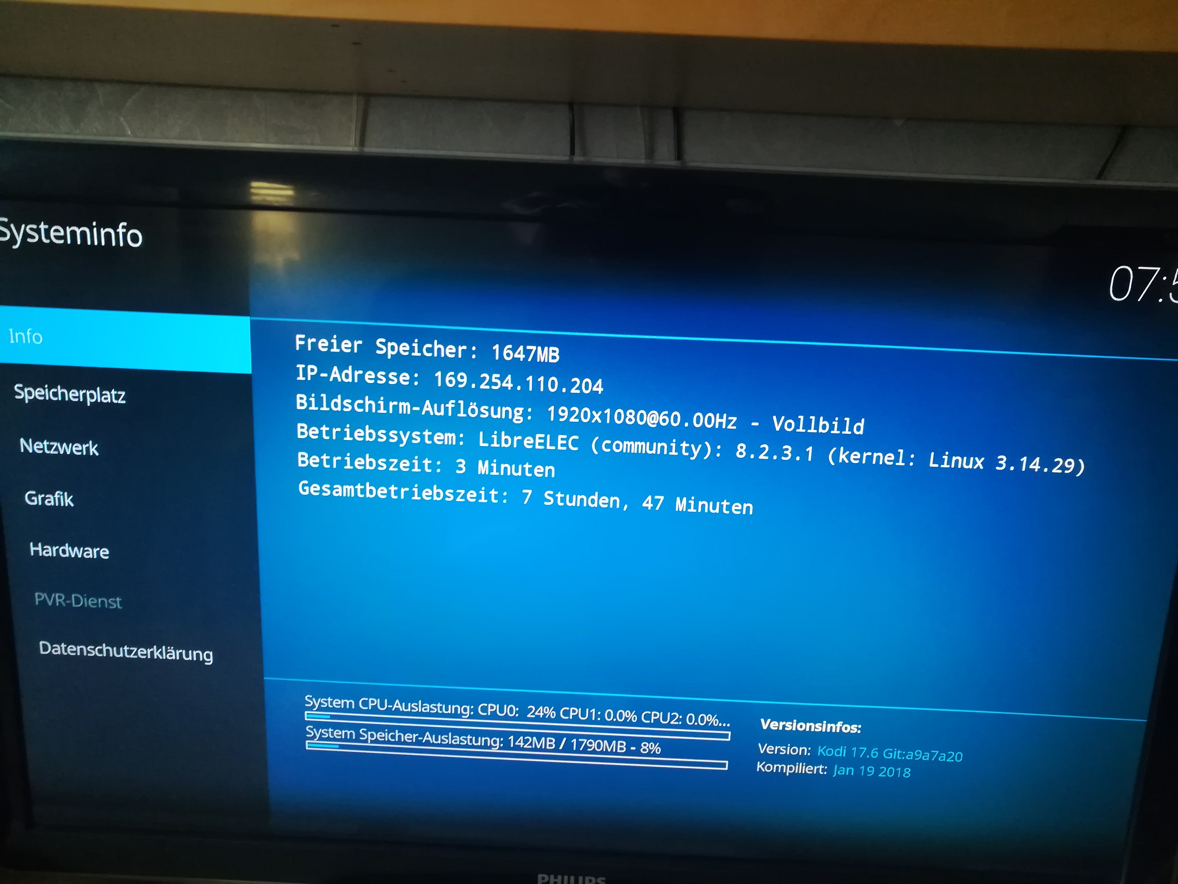

Hallo ich hoffe ihr könnt mir helfen, wenn ich neinen x96 mini einschalte und auf Bibliothek aktualisieren gehe weil ich einen film hinzufügen möchte dann passiert nix. Da gucke ich dann imner in der system info nach und da steht immer eine andere ip, also ziehe ich nein lan kabel aus der fritze raus und wieder rein und siehe da meine ip ist wieder da. In der fritze habe die ip auf immer dieselbe ip verwenden ein häkchen drin. Woran kann es liegen? Kann ja nicht sein das ich immer das kabel ziehen muss.

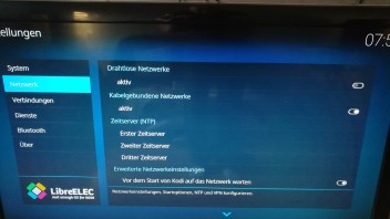

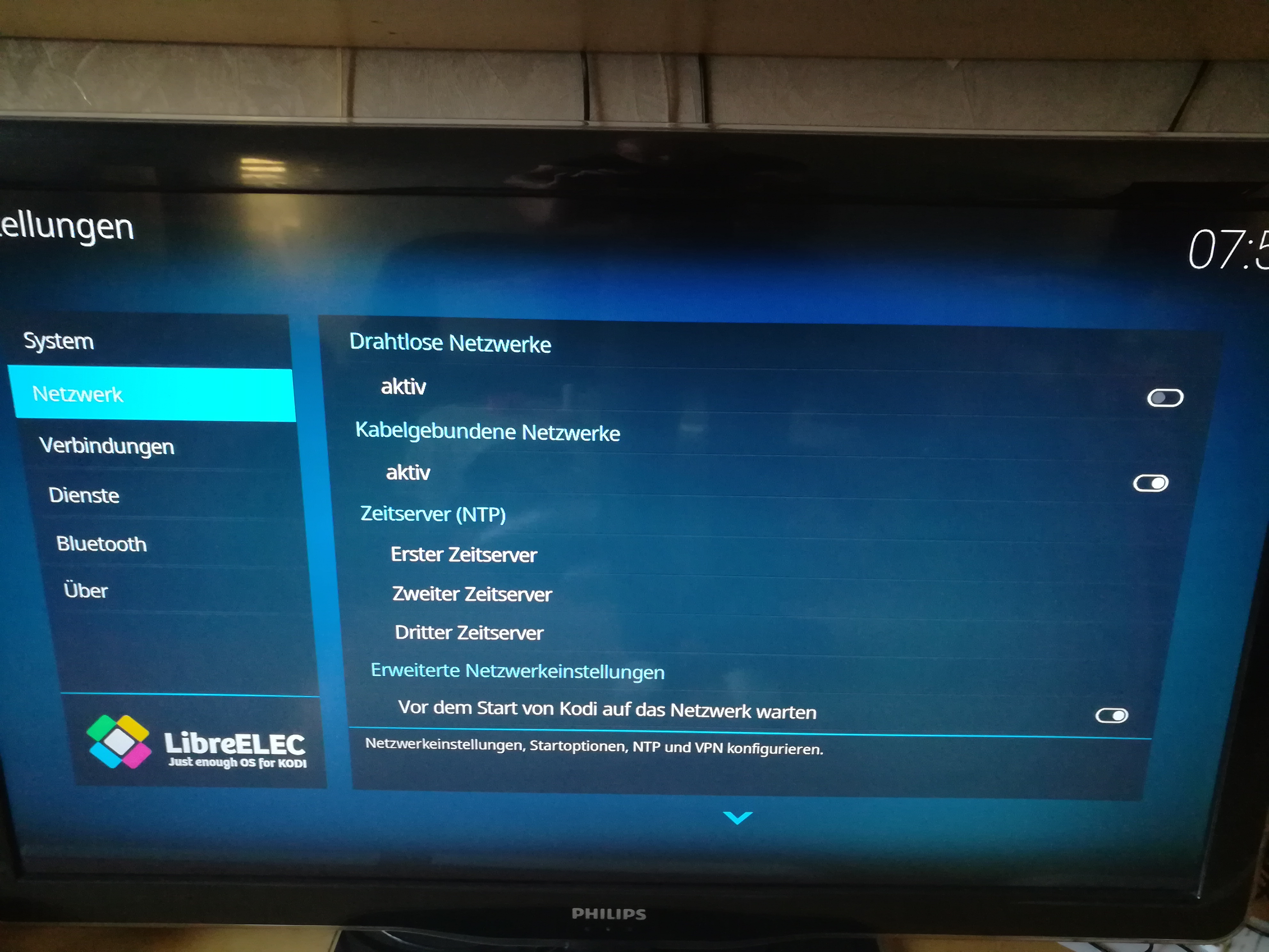

Zusätzlich könnte die Funktion "Auf Netzwerk warten" helfen unter Einstellunge -> System -> energiesparen (experten Modus)

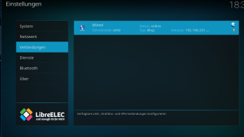

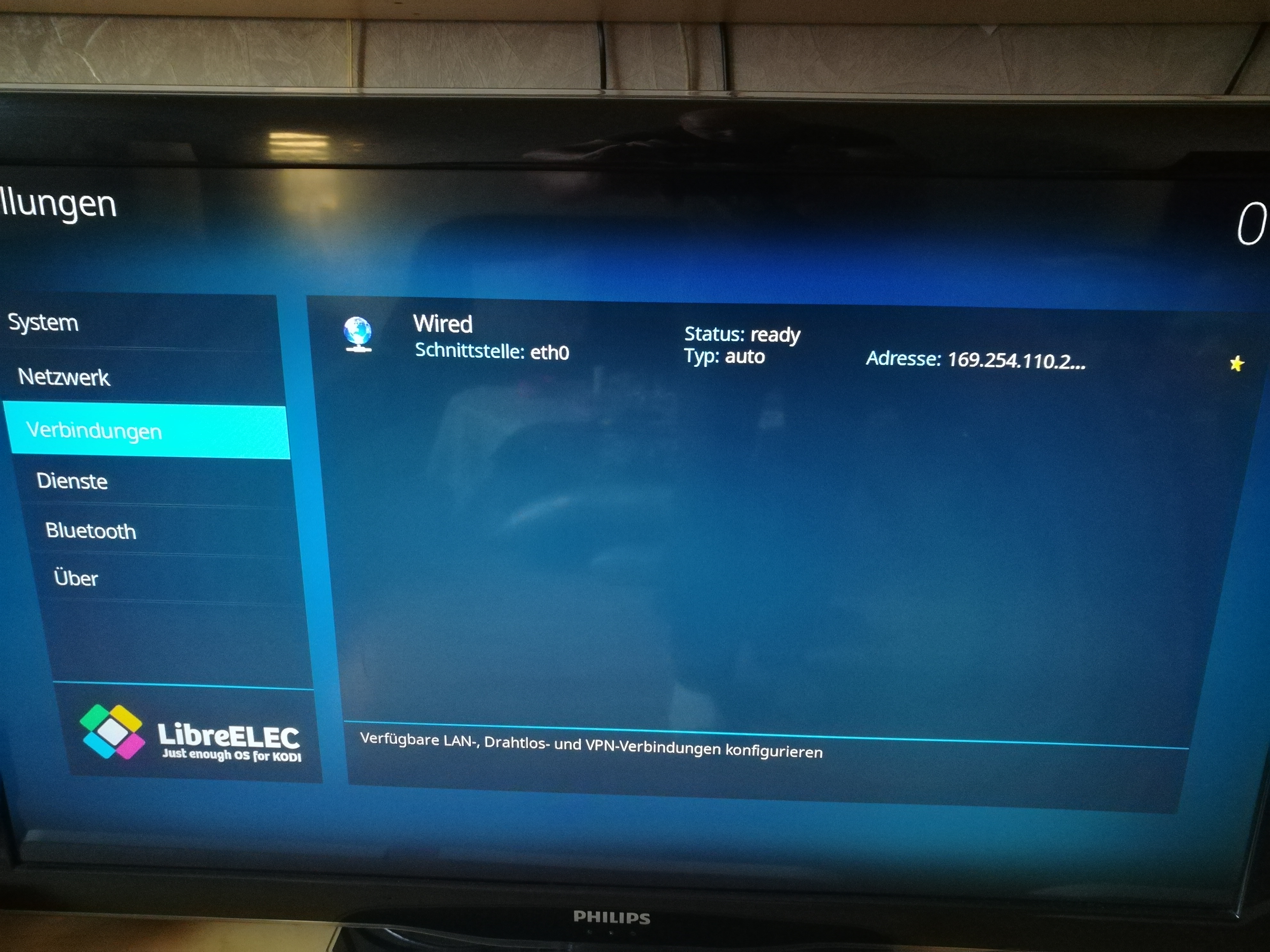

Guten Morgen, heute morgen wo ich kodi hoch gefahren habe kam wieder eine ip die ich nicht kenne und auch in der fritze nicht drin ist die 169.254.136.208 meine fängt mit 178 an und bin auf netzwerk gegangen im kodi und hab die ip getrennt und dann ist meine ip da. Ich habe heute morgen mal auf netzwerk warten aktiviert, mal sehen ob es was nützt.
Das eine APIPA Adresse ... welche der sich Client nimmt wenn er keinen DHCP-Server erreicht.
Dieser wird danach im Intervall versuchen einen DHCP-Server zu finden. Wenn dies der Fall ist bekommt er die Adresse aus dessem Subnetz. -

Wie Sky schon geschrieben hat... Aufs Netzwerk warten

Es gibt in den LE settings (sofern du LibreELEC verwendest) eine Einstellung, die sich da nennt "auf Netzwerk warten". Das bedeutet, dass Kodi solange nicht gestartet wird, bis das System eine IP vom DHCP Server (wahrscheinlich dein Router) bekommen hat. Man kann dort einen gewissen Bereich einstellen, den das System warten soll. Normalerweise sind 30 Sekunden völlig ausreichend.
Das ist was anderes als vor der gestarteten Maschine zu sitzen und zu "warten", dass von selbst was passiert ;). Denn das wird nicht der Fall sein.

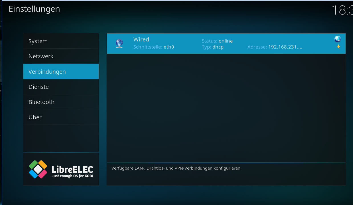

Ich habe nachdem ich die LE zurück gesetzt habe ein sauberes LE ohne Ilegale Addon drauf was ich vorher hatte, habe immer wieder mal eine ander IP adresse drin gehabt wo ich nicht auf meine filme oder [definition=9,3]Kodi.[definition='1','0']log[/definition][/definition] bzw auf mein Netzwerk zugreifen konnte, wo ich dann ein [definition='1','0']log[/definition] hier eingestellt habe hat man bemerkt das ich ilegale addon drauf hatte was ich nicht wusste weil ich ein blutiger Anfänger bin, also hab ich LE zurück gesetzt. Ich möchte LE nur benutzen um meine filme von pc aus-Sata festplatte zu schauen, ich habe die box über Lan laufen und DHCP Fritzbox, die ip hab ich auf immer die gleiche verwenden aktiviert. Habe nochmal eine Log.datei hier im forum rein gestellt und da sagte man das dies jetzt sauber sei, habe jetzt 2 tage getestet alles läuft wunderbar, die filme ruckeln nicht mehr, meine ip adresse ( Über Lan ) zeigte immer korrekt an. Jetzt Heute Morgen wo ich die box eingeschaltet habe und einen film anklicken wollte kam die meldung das der film nicht mehr existiert, da ahnte ich schon, bin dann zur einstellung verbindung und siehe da es ist wieder eine IP die ich nicht kenne, ich trenne meinen lan kabel und stecke ihn wieder rein und schon ist meine ip 192.168.178.xx da. Die ander ip 169.254.71.128 kenne ich nicht, hier mal 3 bilder, wie kann ich das beheben? Wieso kann jemand auf meine box zugreifen obwohl ich Lan benutze und w-lan deaktiviert habe?
Du hast es nicht verstanden.
Wenn eine Lan-Karte vom DHCP (im Router) keine IP Adresse bekommt, bekommt er automatisch eine 169.x.x.x Adresse.
Das ist sozusagen ein Fallback, also etwas was alle Netzwerkkarten gleich machen wenn etwas nicht stimmt.Da hat niemand Zugriff auf deine Geräte.

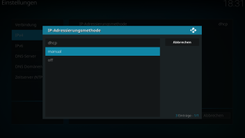

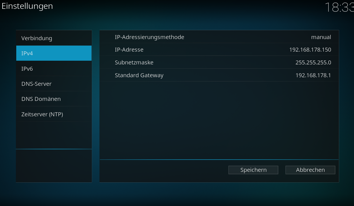

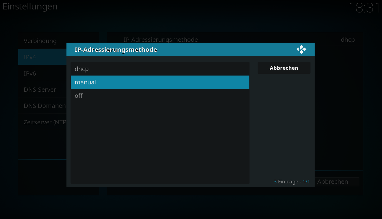

Versuch es mal andersrum. Eine Feste IP Adresse in der Box vergeben.

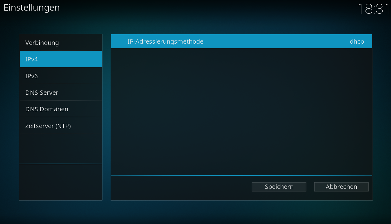

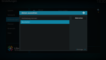

Du rufst die Libreelec Einstellungen auf und gehst auf Verbindungen.Dann gehst du auf die rechte Seite und klickst deine Verbindung an und wählst Bearbeiten.
Gehst dann in den Bereich IPv4
Und gibst in den 3 Reihen diese Werte ein (ich geh mal von den Standardeinstellungen der Fritzbox aus)
Schaut das ihr bei der eigenen IP eine nehmt ausserhalb des IP Bereichs eurer Fritzbox. Im Normalfall über 200.
Dann speichern und bei dem DNS Server die IP Adresse eurer Fritzbox eintragen (192.168.178.1 ).Danach neu starten und fertig.
