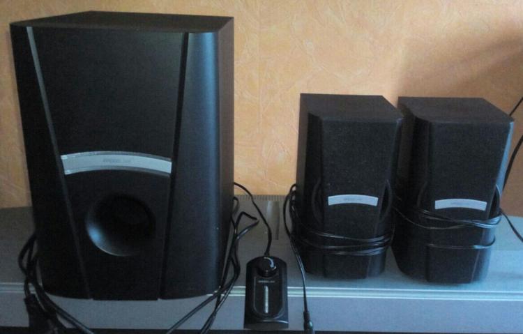

  • Hallo DaVu,
    Dies ist mein Lautsprechersystem:
    https://www.amazon.de/Lautsprechersystem-Gesamtleistung-Bassreflex-Subwoofer-Holzgeh%C3%A4use-Tischfernbedienung/dp/B009DXWDNW?tag=kodinerds04-21 [Anzeige]
    Angeschlossen mit 3,5mm Stecker an der ,,grünen,, Buchse am HTPc.

  • Jo...das könnte sein. Ich gehe davon aus, dass die Lautstärke-Regelung an der KAbelfernbedienung hängt?!
    https://i.ebayimg.com/00/s/MTAyNFg4MDU=/z/F6sAAOSwEOpaOAnI/$_72.JPG
    So wie es scheint, sieht das Ding von hinten so ^^ aus. Dort sind keinerlei Lautstärke-Regler zu sehen. Einzig und allein sind dort Regler für den Bass und die Höhen zu sehen.
    Du könntest versuchen den Bass so weit wie möglich runter zu drehen und dann schauen, in wie fern das eine Verbesserung bringt. Wenn das dann immer noch nicht ausreichend ist, wirst du wohl damit leben müssen. Von einem "Lautsprechersystem" (wenn man es denn so nennen kann) welches ich für 25€ bei eBay kaufen kann, darf man halt auch einfach keine Wunder erwarten ;).
    AudioDSP ist immer noch in der Entwicklung und ich bin mir unsicher, in wie fern dir das weiterhelfen wird. Welchen Audio-DSP Modus hast du denn installiert (wenn überhaupt). Nur das AudioDSP zu aktivieren bringt dir nichts.
    Auf jeden Fall kannst du deine Kanäle getrost auf 2.0 stellen. Du nimmst den grünen Klinken-Stecker...das ist halt nur Stereo. Da ist nichts mit .1 ;). Damit das .1 einen Effekt hat, müsstest du an einem anderen Klinkenausgang deines HTPCs auch noch einen Lautsprecher angeschlossen haben.
    Wie gesagt, kann ich dir nur empfehlen den Bass komplett runter zu regeln und dann schauen, ob das eine Verbesserung bringt. Um das ganze angenehm zu lösen musst du was anschaffen, was du nicht möchtest. Wenn du also die Anschaffung einer Soundbar kategorisch ablehnst und lieber ein PC-Soundsystem (in der Preisklasse, in der ich ein HDMI Kabel kaufe; nicht böse gemeint....einfach nur ein Fakt um auf die Qualität des Geräts hinzuweisen) für deinen Fernsehgenuss verwenden möchtest, dann musst du mit den Umständen einer schlechten Kanalaufteilung leben. Da kann man leider einfach recht wenig machen. So hart wie sich das auch anhört und so leid wie mir das auch tut.

    Das Ding in der Mitte ist der Kabel Lautstärke Regler !!
    Bass habe ich schonrunter geregelt ,sollte ich ihn ganz aus machen ? ??

    - schaltet sich nach 15 Minuten automatisch aus , z.b wenn man Kodi verlässt und z.b surft oder Updates o.ä macht .
    - Vom AutoSound , Standard und Cinema merke ich nichts an Unterschied ( Vielleicht muss man da einfach lauter machen ? ).
    Fazit bis jetzt :
    Der Wow-Effekt ist irgendwie ausgeblieben . ...
    p.s:
    Wenn ich jetzt noch wüsste wie ich mir die Fernbedienung spare und mir die Signale auf meine Usb- Fernbedienung lege und ich so eine Art Menü oder Anzeige sehe wäre ich mehr als zufrieden .
