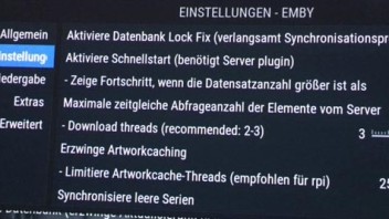

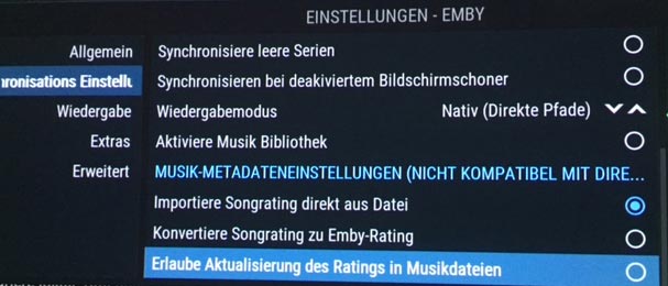

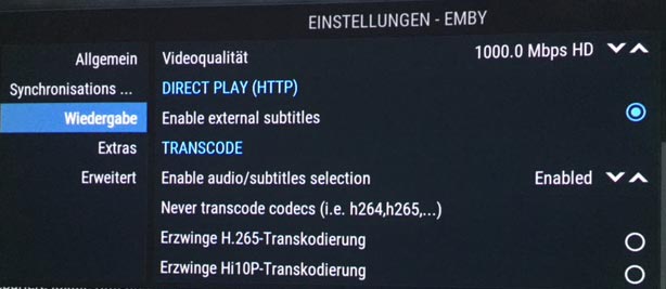

Im Emby PlugIn ist Schnellstart aktiviert, das entsprechende Sync-Plug läuft auf dem Server. In den Einstellungen der Clients ist "Erzwinge Artwork-Caching" aktiviert, Srtwork-Cache-Threads sind auf 25 limitiert, Synchronisation leerer Seiten ist aus …
Wenn Du möchtest, poste ich mal Bilder meiner Settings. -

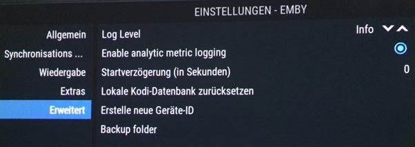

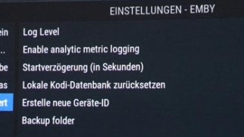

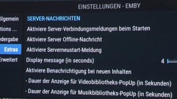

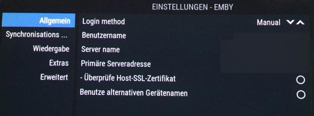

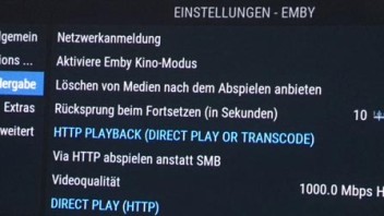

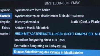

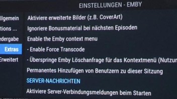

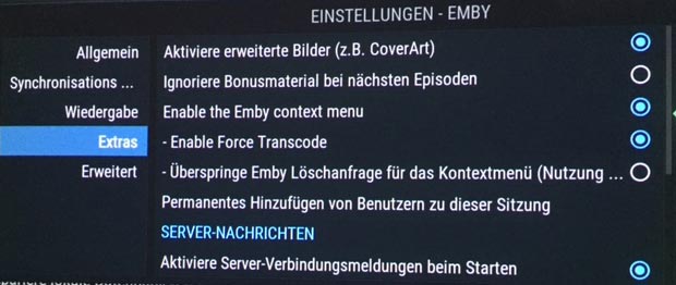

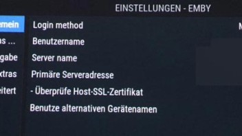

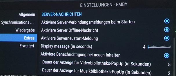

Hier mal die Settings …
Okay gerade mal nachgeschaut, die Einstellungen sind identisch.
