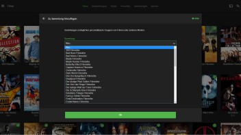

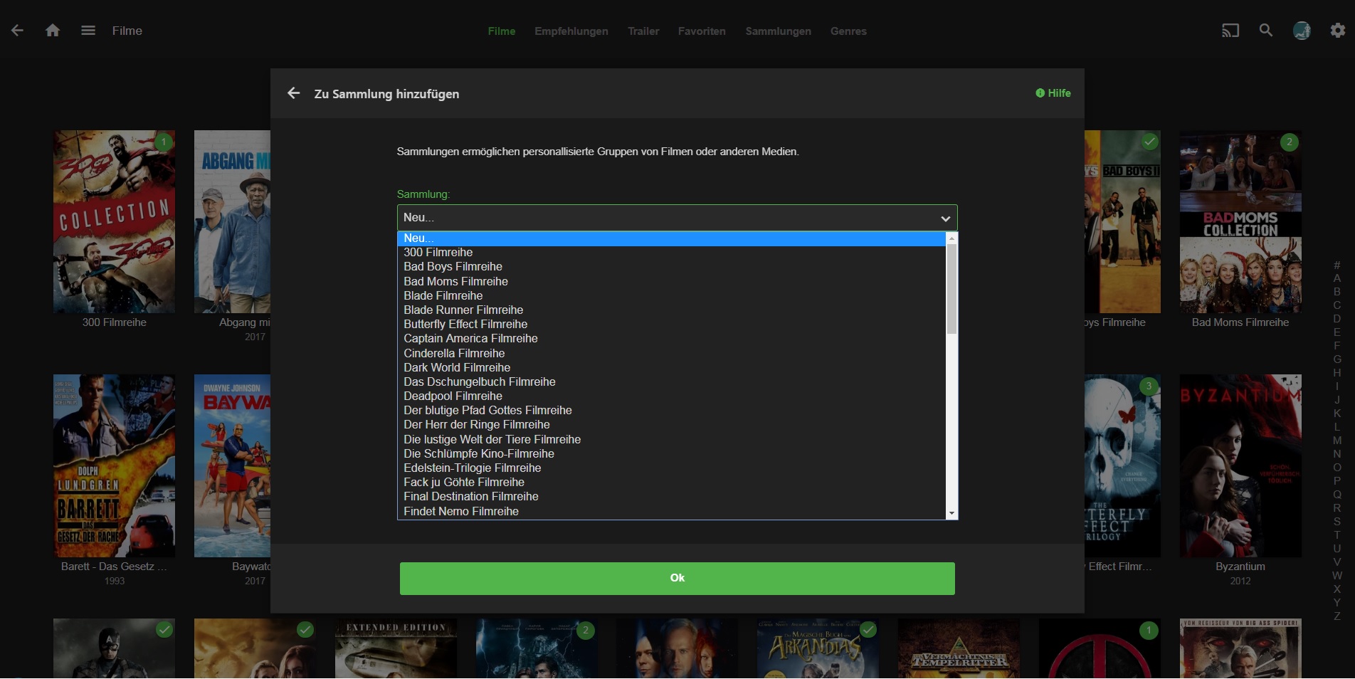

Hab gerade mal bei mir geschaut (OMV über Docker auf Debian Stretch (OMV 4) installiert) und dort sieht es wie folgt aus:
Ich glaube auch fast, dass die Berechtigungen fehlen damit Emby auf die internen Collections zugreifen kann/darf.

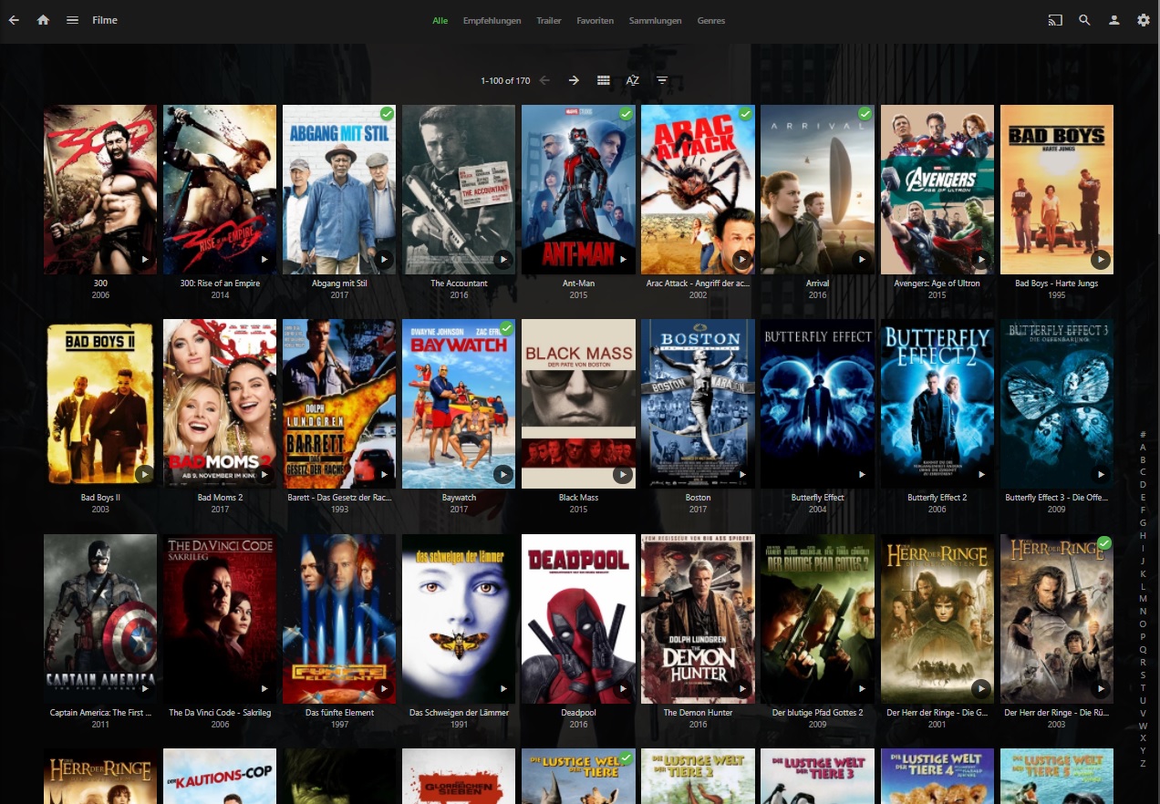

In der Biblio "FSK18" habe ich Filme und ich habe Sammlungen (Rede hier von der Emby Oberfläche, nicht irgendeinem Clienten in Kodi oder so), klicke auf einen einzelnen Film und wähle aus "zu Sammlung hinzufügen"
kommt das bei raus:hier sehe ich die Filme und dazwischen kollektionen

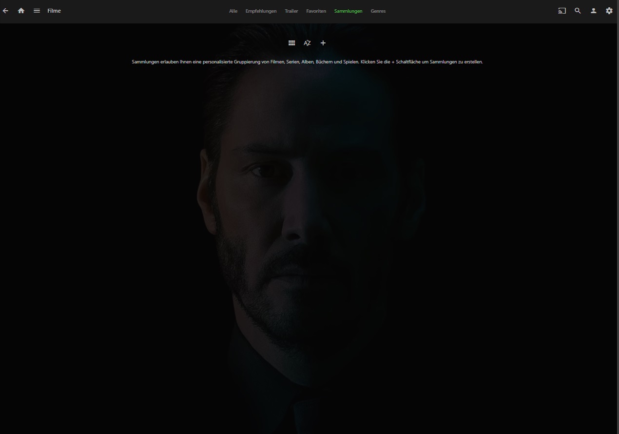

Auf Sammlungen geklickt sehe ich alle Sammlungen, auch ok, aber möchte ich einen Film hinzufügen ist die Liste leer:

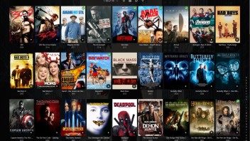

Noch Konfuser wird es in einer anderen Biblio, die mit FSK16 Filmen. Dort sind unter Filme die einzelnen wie auch die Kollektionen zu sehen:

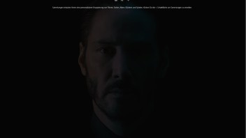

klicke ich aber oben auf Sammlungen, ist die Liste komplett leer:
