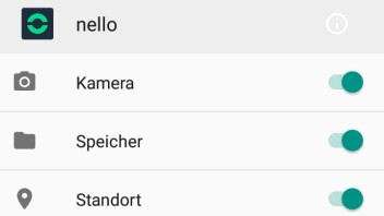

Ich würde gerne noch einmal auf das Thema Geofencing kommen. Also grundsätlich wird der Standort doch rein über Andriod selbst ermittelt oder? Also die herstellerspezifische UI wie bei Xiaomi die MIUI kann doch da eigentlich nicht zwischen fummeln, sehe ich das recht?
Ich frage weil ich immer noch mit Nello kämpfe und der Homezone, die bei mir einfach nicht zuverlässig erkannt wird.

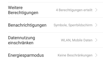

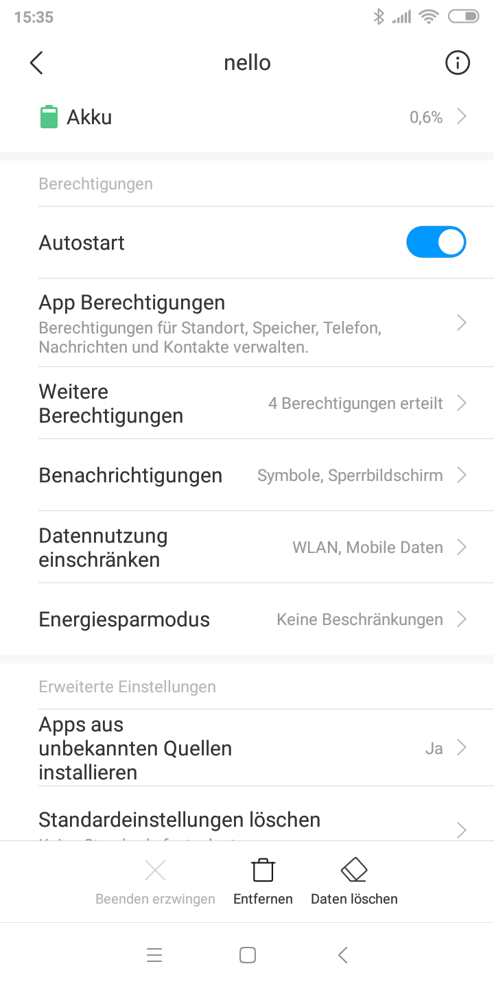

Aber mehr Möglichkeiten einfluss auf die Standortfreigabe zu bekommen als in den folgenden Bildern gezeigt gibts ja nicht, oder übersehe ich da konsequent etwas?
Laut dem Hersteller ist folgendes wichtig:
WLAN und mobile Daten aktiv, so wie permanente WLAN Suche und ein ausgeschalteter Energiesparmodus: checkDie Standortfreigabe ist auch aktiviert und auf genaue Standortfreigabe via GPS gestellt:
Übersehe ich da vielleicht irgendetwas, dass die App nicht zuverlässig mitbekommt dass ich meine Homezone betrete? Die Probleme habe ich seit ich auf Xiaomi umgestiegen bin. Zuvor mit Redmi 4A und jetzt mit dem Redmi S2
unter settings Standort steht es auf hoch?
GPS generell aktiv? -
GPS generell aktiv?Jawohl, hohe Genauigkeit mit GPS,WLAN und mobile Netzwerke zur Standortermittlung. Und GPS ist auch aktiviert. Allerdings wird das GPS Symbol auch nicht permanent angezeigt, obwohl GPS aktiviert ist. Selbst wenn ich die App starte, die ja mit GPS arbeitet, ist das GPS Symbol nur sporadisch zu sehen
