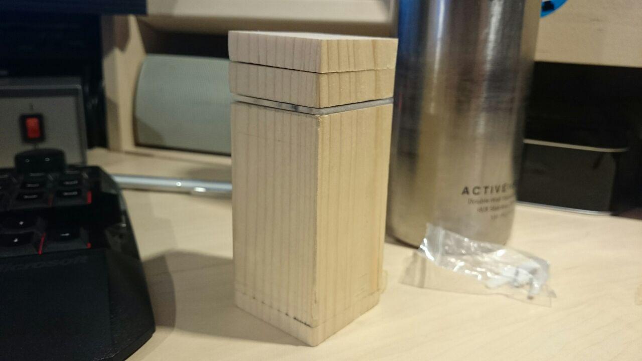

    Ein etwa 44x44x110 mm großes Stück Holz und ursprünglich zwei Teile sägen, etwas Acryl, Batterie und LEDs. Das dann drehbar verbinden, wodurch dann Licht an geht oder eben nicht.
    Sind dann wegen planlosem Vorgehens mehr Teile geworden (vier), aber als Erstmuster schon brauchbar.

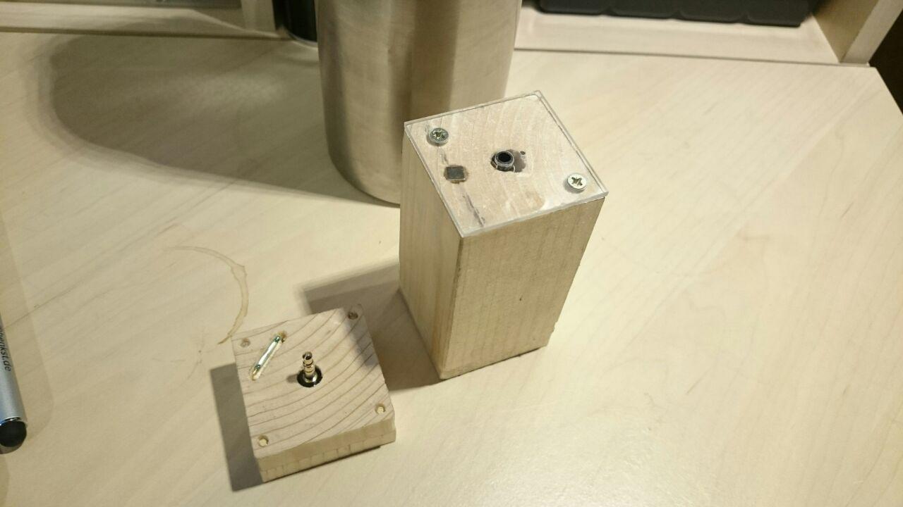

    Zerlegt man den oberen, nur gesteckten Teil:
    Sieht man den Reed-Schalter, den Magneten und das Acryl. Stecksystem von einem ausgemustertem Kopfhörer. Nicht ideal, aber funktionstüchtig. Es bleibt zerlegbar und beliebig drehbar.

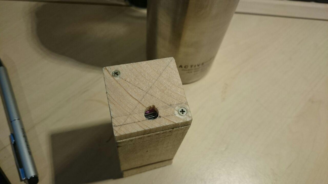

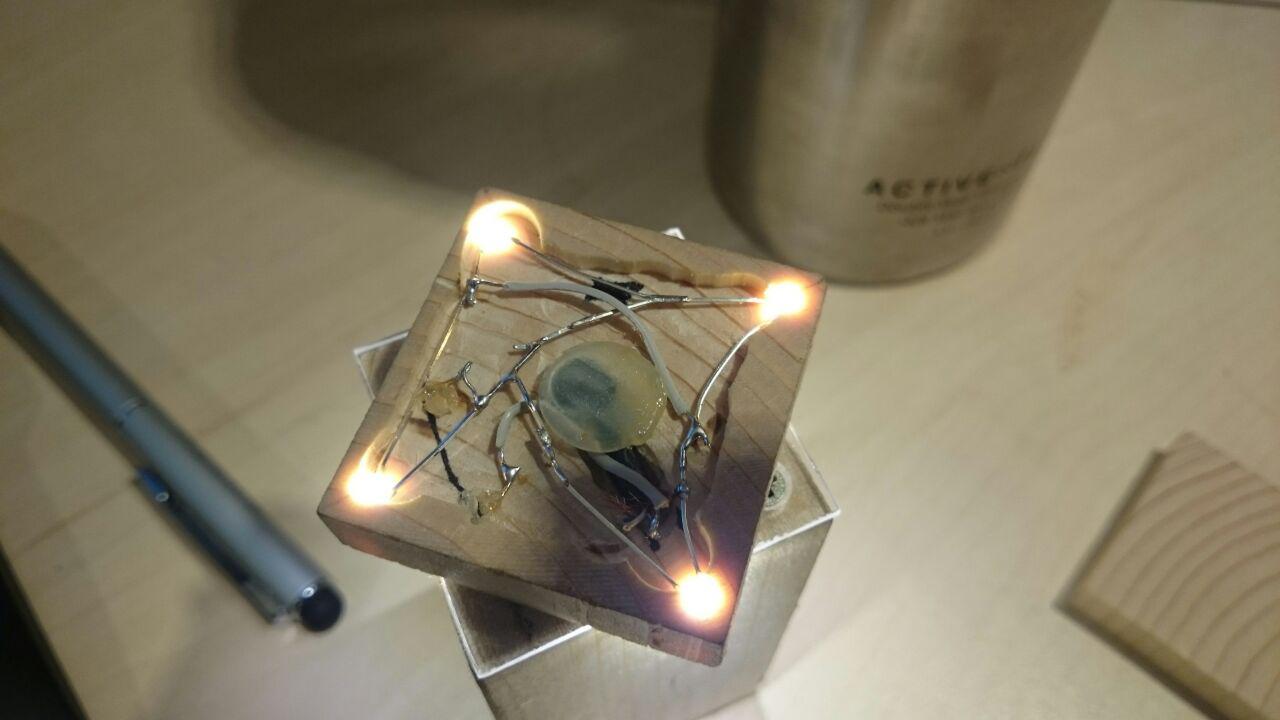

    Deckel von innen. Der Teil soll später in eine Art Halterung, die dann in ein ausgefrästes Stück Holz paßt. Der Deckel soll einteilig werden und nicht so wie jetzt zweiteilig.

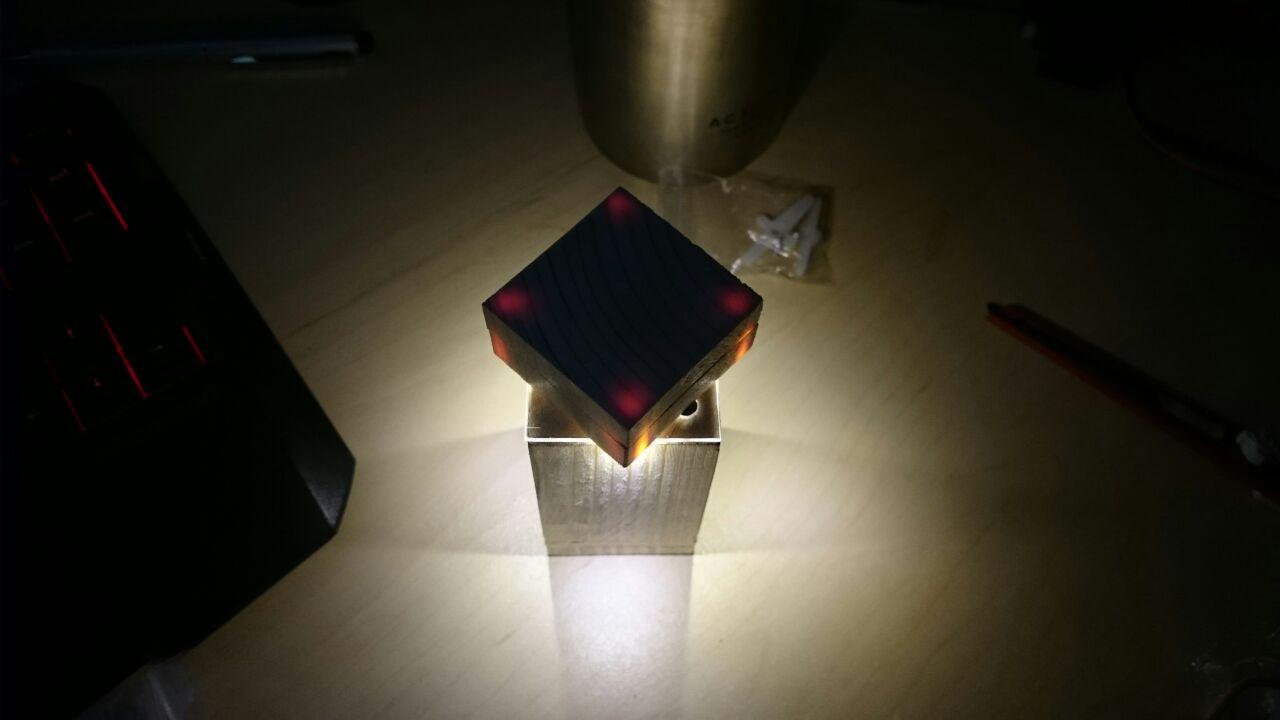

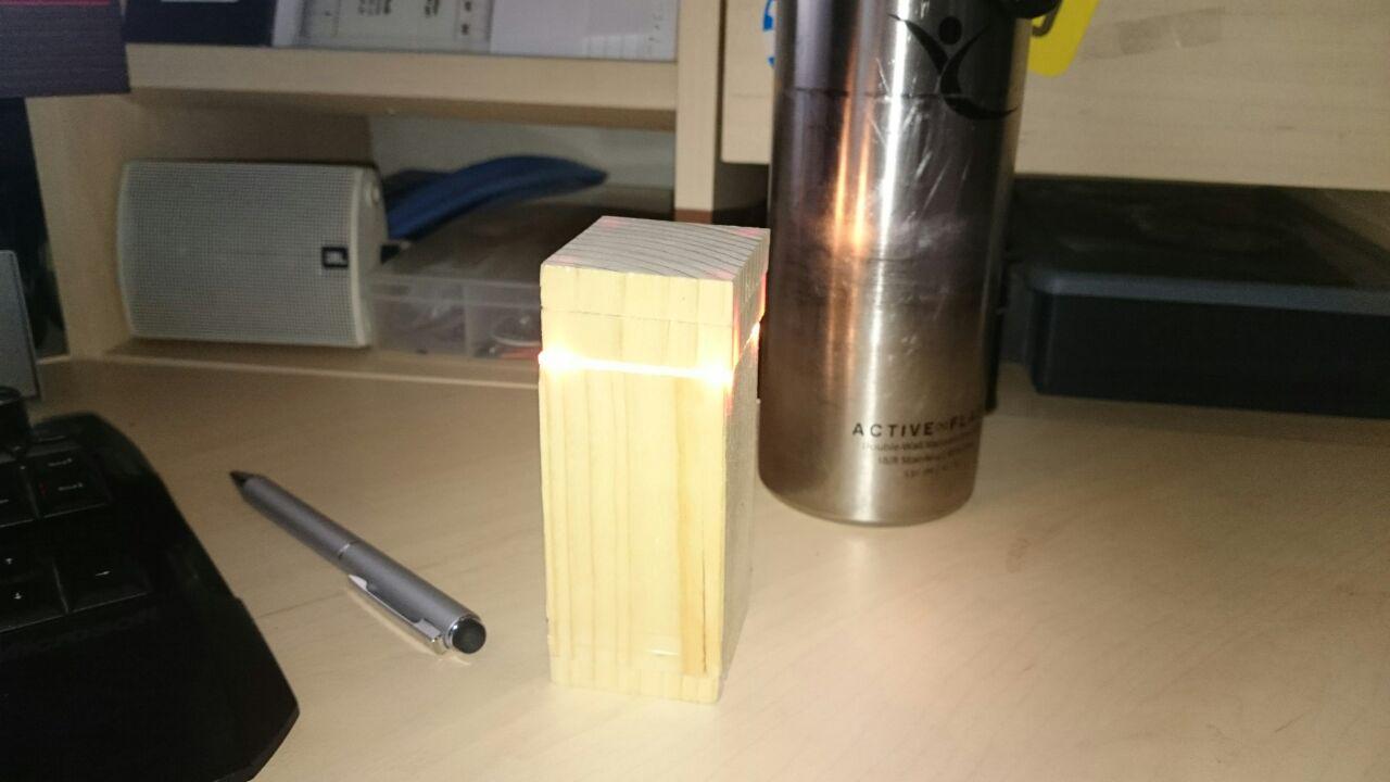

    Und so sieht es AN und geschlossen aus:

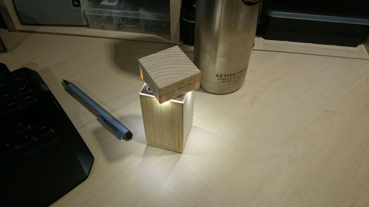

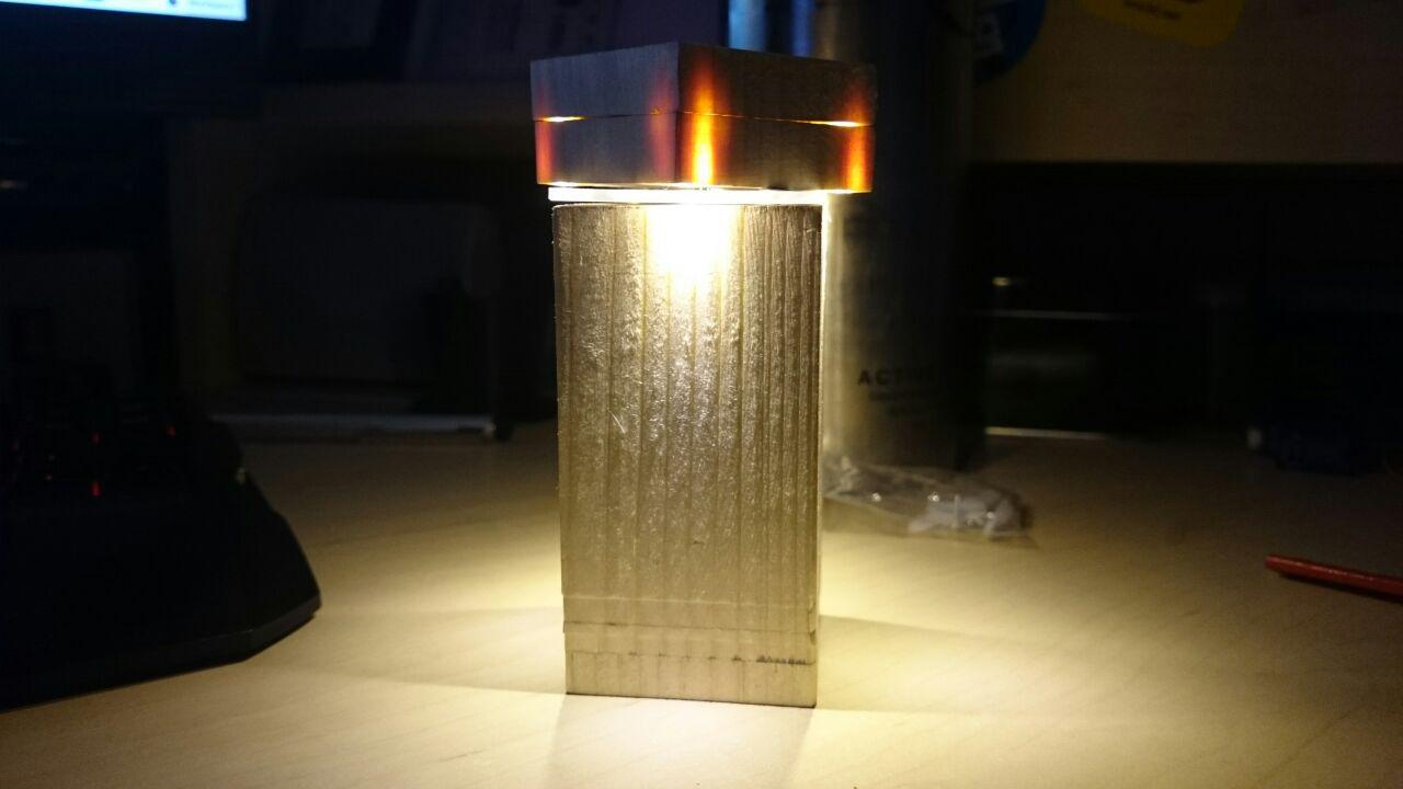

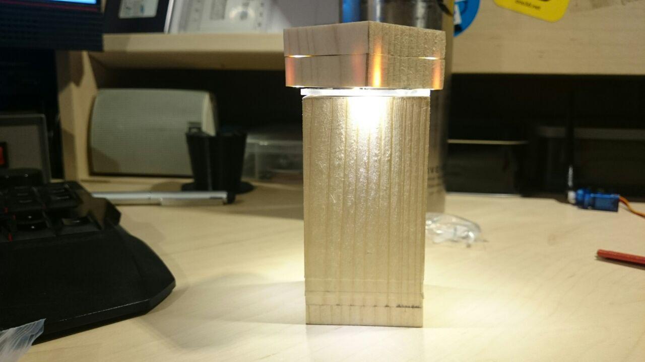

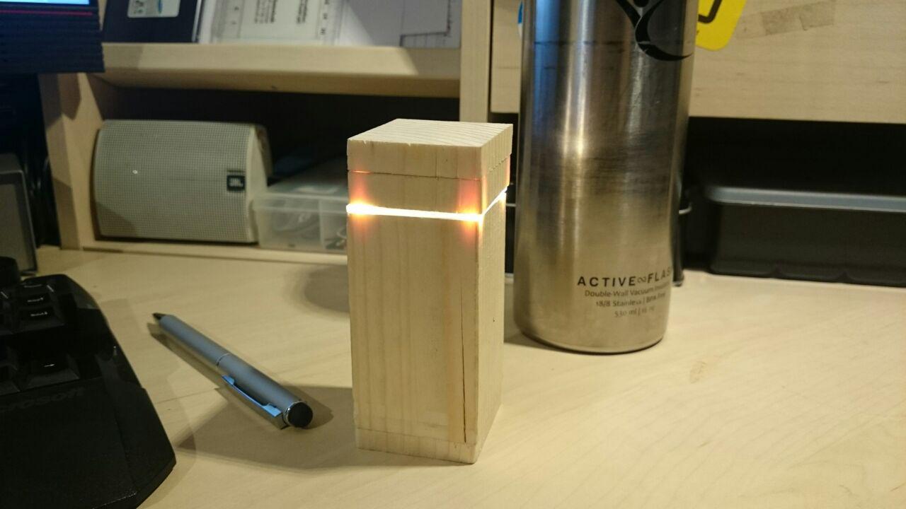

    Und ein paar Bilder vom An und offen:
    Der Schatten ist ein Doppelschatten der jeweiligen halben Seitenkanten. Das finde wahrscheinlich nur ich faszinierend, aber einer muss es mal erwähnt haben 8)
    Läßt sich auch prima in der Hand tragen als Wegbegleiter in der Nacht.
