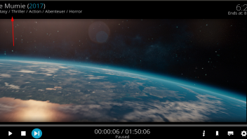

Ansicht ändern bei Film abspielen
  • Wenn einen Film pausiert wird, zeigt Kodi oben links den "Originaltitel" an. Ich hätte dort aber gerne den "Titel" stehen.
    Ist das überhaupt einstellbar und wenn ja, wo find ich das?

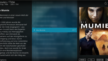

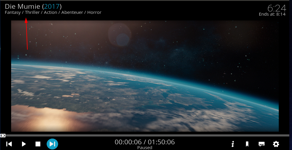

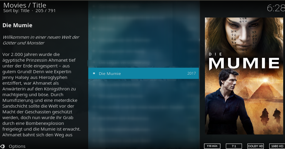

    Wenn ich unter Estuary einen Film pausiere, sieht das bei mir so aus:
    Links oben steht bei mir der Titel, so wie er auch in der Movie Liste steht:
    Bei mir ist es also so, wie es von Themenstarter gewünscht ist.
    Das liegt wohl daran, dass ich das Add-on "Artwork Downloader" nicht verwende.
