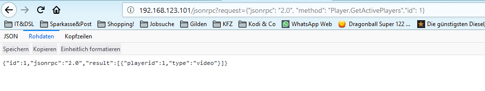

    z.B. ergibt diese URL bei mir folgende Ausgabe:
    http://192.168.123.101/jsonrpc?request={%22jsonrpc%22:%20%222.0%22,%20%22method%22:%20%22Player.GetActivePlayers%22,%20%22id%22:%201} (url encoded)
    http://<your-ip>:<your-port>/jsonrpc?request={"jsonrpc": "2.0", "method": "Player.GetActivePlayers", "id": 1} (ohne encoding)
    Ausgabe(wenn ich Musik abspiele){"id":1,"jsonrpc":"2.0","result":[{"playerid":0,"type":"audio"}]}
    Ausgabe(wenn nichts abspielt){"id":1,"jsonrpc":"2.0","result":[]}
    Diese Events kannst du also einfach abgreifen mit CURL z.B.. Ein Request alle 3 Sek müsste genügen ;)

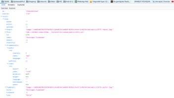

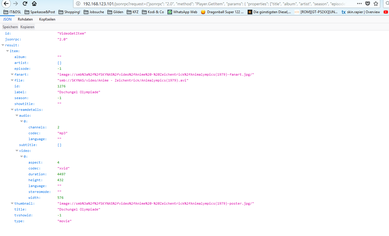

    Nun kann ich noch rausfinden was gerade läuft:
    Die eingegebene URL war hier:
    http://192.168.123.101/jsonrpc?request={"jsonrpc": "2.0", "method": "Player.GetItem", "params": { "properties": ["title", "album", "artist", "season", "episode", "duration", "showtitle", "tvshowid", "thumbnail", "file", "fanart", "streamdetails"], "playerid": 1 }, "id": "VideoGetItem"}
    Ausgabe in Roh-Text:
    {"id":"VideoGetItem","jsonrpc":"2.0","result":{"item":{"album":"","artist":[],"episode":-1,"fanart":"image://smb%3a%2f%2fSKYNAS%2fvideo%2fAnime%20-%20Zeichentrick%2fAnimalympics(1979)-fanart.jpg/","file":"smb://SKYNAS/video/Anime - Zeichentrick/Animalympics(1979).avi","id":1276,"label":"Dschungel Olympiade","season":-1,"showtitle":"","streamdetails":{"audio":[{"channels":2,"codec":"mp3","language":""}],"subtitle":[],"video":[{"aspect":4.0,"codec":"xvid","duration":4497,"height":432,"language":"","stereomode":"","width":576}]},"thumbnail":"image://smb%3a%2f%2fSKYNAS%2fvideo%2fAnime%20-%20Zeichentrick%2fAnimalympics(1979)-poster.jpg/","title":"Dschungel Olympiade","tvshowid":-1,"type":"movie"}}}
    So kann man z.B. auch informationen abholen in welcher Auflösung das vorliegt falls man z.B. Vorhänge steuern möchte.

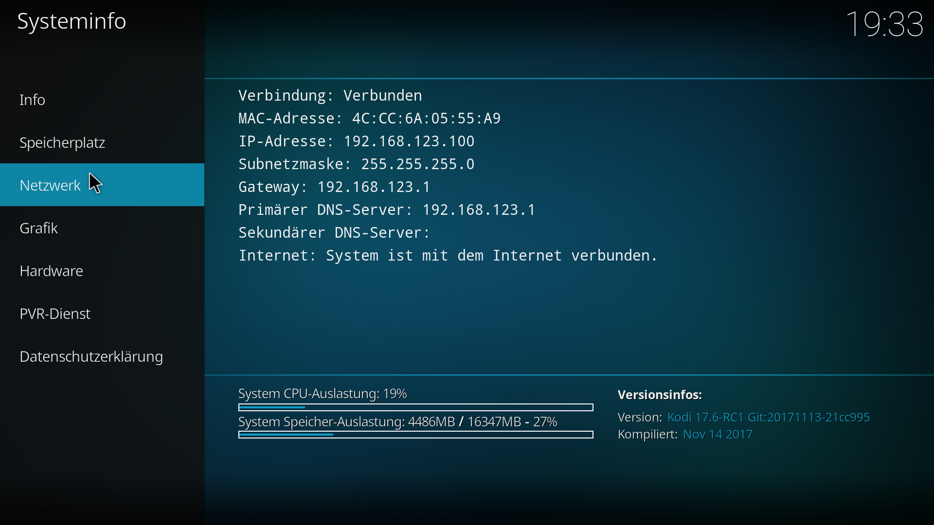

    Falls Du doch Netzwerk hast und das vieleicht anderweitig gemeint hast findest Du deine IP - Adresse hier:
    Einstellungen -> Systeminformationen -> Netzwerk

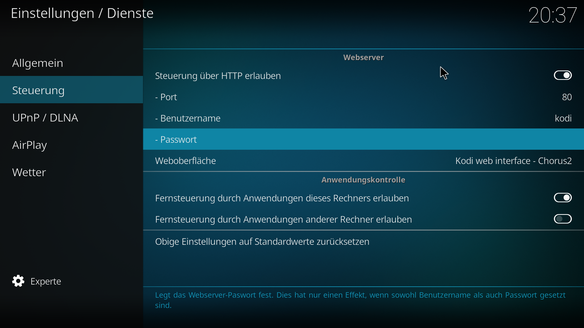

  • PS: Kodi ist gestartet und unter: Einstellungen/ System / Internetzugriff... ist "Proxy-Server Benutzen" aktiviert. Proxy-Typ ist HTTP & Port ist 8080
    Ja, Proxy-Einstellungen sind falsch, die machste am besten raus.
    Die Einstellungen die wir suchen sind hier:
    Stell es mal genau so ein - ansonsten muss der Aufruf so sein (Am selben PC wohlgemerkt!)
    http://127.0.0.1:8080/jsonrpc?request={"jsonrpc": "2.0", "method": "Player.GetItem", "params": { "properties": ["title", "album", "artist", "season", "episode", "duration", "showtitle", "tvshowid", "thumbnail", "file", "fanart", "streamdetails"], "playerid": 1 }, "id": "VideoGetItem"}
