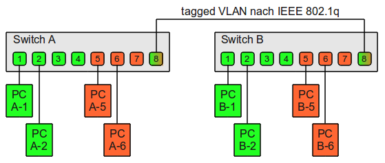

  • ok...vielleicht verstehe ich auch VLANs falsch....nehmen wir mal folgendes Beispiel:
    Ich habe einen 16 Port Switch an dem 14 Geräte (Port 2 -15) Hängen. Port 1 ist der Uplink zum Router. Am Port 16 hängt das NAS. Jedes Gerät hat nur eine Netzwerkkarte!! und belegt somit auch nur einen einzlenen Port auf dem Switch.
    Die Ports 2-7 sind durch PCs belegt, die ins Internet sollen
    Die Port 8-15 sind durch PCs belegt, die auf das NAS zugriff haben sollen
    Wie kann ich jetzt sagen, dass auch ein PC, der an den Ports 2-7 hängt (VLAN-Tag "ABC") auch auf das NAS (VLAN Tag "DEF") Zugriff haben soll? Das ist doch so einfach gar nicht möglich, wenn nur eine Netzwerkkarte pro Gerät verfügbar ist, oder? Oder anders herum...das ein PC, der an den Ports 7-15 hängt auch online gehen soll?
    In wie fern hat ein VLAN was mit einer Splittung von Leitungen zu tun?
    Meines Wissens nach, ist ein VLAN nichts anderes als das aufteilen eines physischen Netzwerkes in 2 logische Netzwerke. Die Kommunikation untereinander (also zwischen den beiden logischen Netzwerken) ist nur über einen Router möglich.
    Das wäre anders, wenn ich ein "Krüppel-LAN" nehme (den Begriff hatte ich ganz vergessen :D kenne ihn aber auch). Denn da würden sich alle Geräte immer noch im gleichen logischen Netzwerk befinden.

  • Dann bist Du verkehrt unterwegs.
    Ein vernünftiger Smart Switch kann auch Kommunikation zwischen den Ports erlauben und nicht erlauben.
    Zusätzlich kann man mit VLAN wie Du schon richtig sagst das ganze in logische Netzwerke aufteilen.
    Also die Lösung für deine Anwendung ist ein vernünftiger Smart-Switch.
  • Ein vernünftiger Smart Switch kann auch Kommunikation zwischen den Ports erlauben und nicht erlauben.
    Hast du dafür ein Beispielgerät?
    Ich bin der Meinung, dass das, was du meinst "Trunking" ist und das wäre nur über 2 Switche möglich...also so:
    Das Trunking untereinander *auf dem gleichen Switch* wäre mir in der Tat neu.
  • Klar :)
    ftp://ftp2.zyxel.com/GS1900-24HP/us…HP_V2.4_Ed1.pdf
    z.B. Ab Seite 68
    als Beispiel... VLAN Trunking ist eigentlich das A und O eines Managed Switches..
    Aber glaub mir ruhig nicht :D Ich hab sowas verbaut und konfiguriert.
    Bei dem hier sieht man das noch besser, da ist jeder Port jedem VLAN zufügbar:
    http://www.downloads.netgear.com/files/GDC/GS71…October2012.pdf Seite 90+
