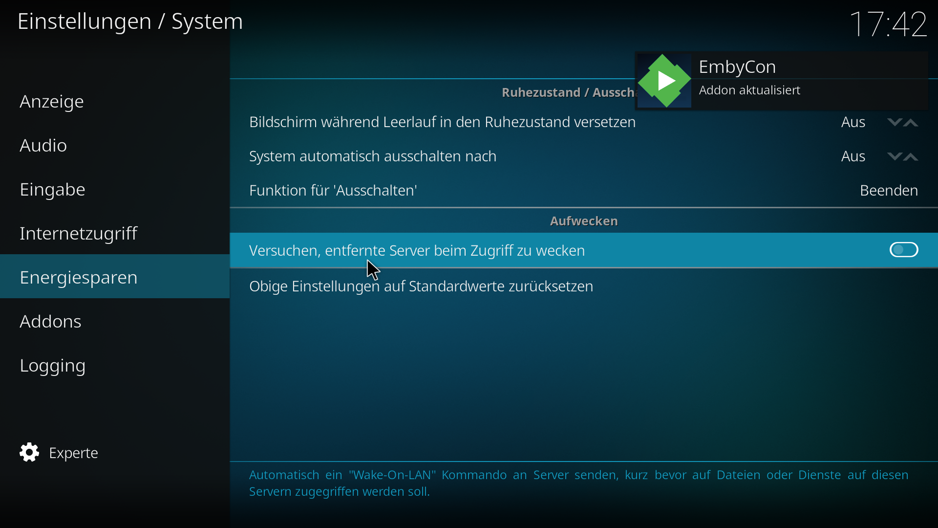

  • OK, Datenbank funktioniert soweit. Allerdings bleibt jetzt noch das Problem, dass Kodi keine Daten findet, wenn der Server aus ist. Das Plugin Advanced-WOL funktioniert bei mir nicht richtig, es weckt nur auf Anforderung, das automatische wecken klappt nicht.
  • Danke für den Tipp, klappt aber leider auch nicht ganz. Kodi weckt den Server zwar beim Start, so dass erstmal auf die Datenbank zugegriffen werden kann. Wenn der Server aber zwischenzeitlich mal einschläft, und ich dann bei Kodi einen Film starten möchte, hängt Kodi und versucht wohl gar nicht erst, den Server aufzuwecken.
    Edit, 21:39: Das PRoblem war, dass der timeout in der wakeonlan.xml auf 300 stand. Für den Test habe ich den Server manuell nach einigen -sekunden schlafen geschickt, dann kann es nicht funktionieren. Zum testen also wakeonlan-timeout auf 10 s gestellt und jetzt gehts. SkyBird1980: Danke nochmal, dank Deines Tipps habe ich solange neachgebohrt, bis es geklappt hat!

  • das automatische wecken klappt nicht.
    Wahrscheinlich weil das Netzwerk noch nicht aktiv ist, wenn LibreELEC startet. Hast du mal versucht die "Wait for network" Option in LibreELEC einzuschalten. Dann sollte das Advanced Wake-on-LAN auch funktionieren. Bei mir klappt das ziemlich gut.
