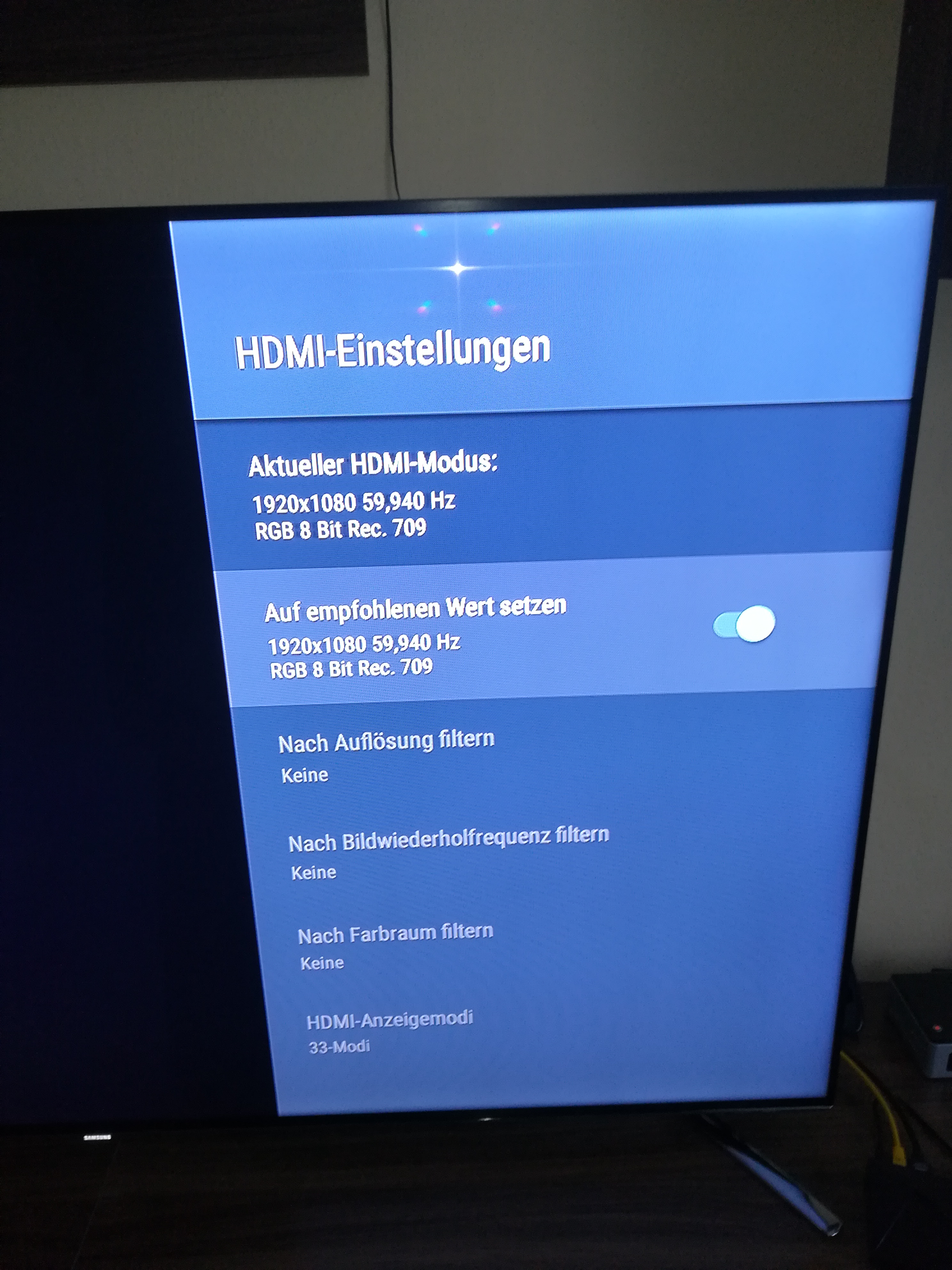

    Die Shield ist bei mir eingestellt auf 3840 x 2160 @ 50 HZ, BT.2020, 4:2:2 (oder so), dann habe ich auch alle Wiederholungsraten und das Switchen funktioniert auch.

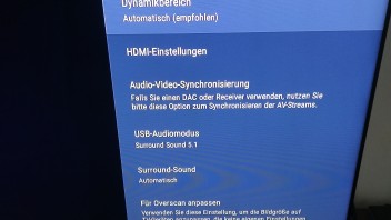

    Was mich ein wenig stört ist dieser blackscreen ? Kann man das unterbinden sind die framerateanderungen wichtig ? Auf was Stelle ich es Standard ? 50hz ? Bei mir ist momentan 60 Hz drin. Hier mal noch meine shield settings.
    Auch kommt an meinem AVR ständig Dolby an, auch wenn ich im Kodi Menü bin.

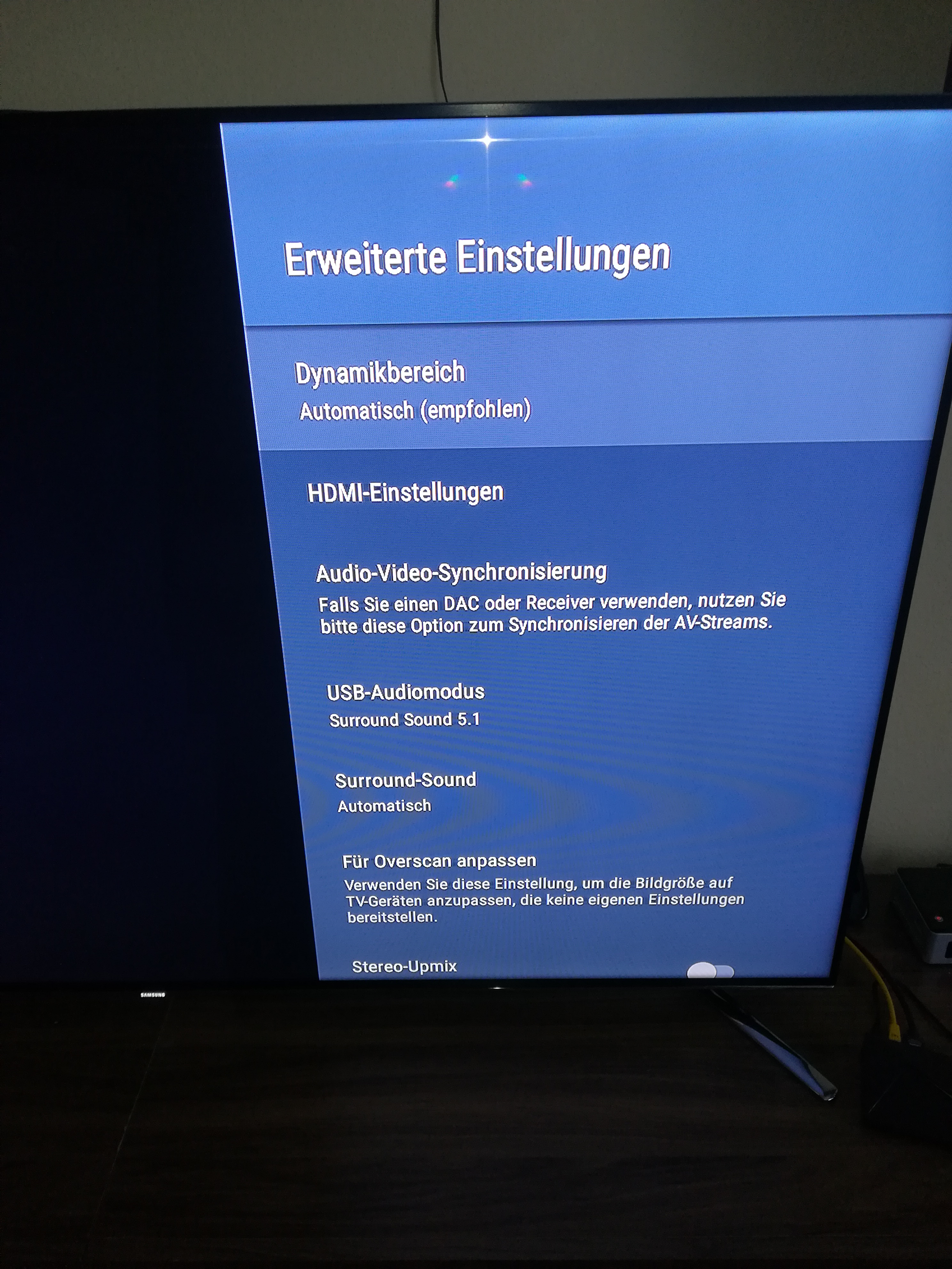

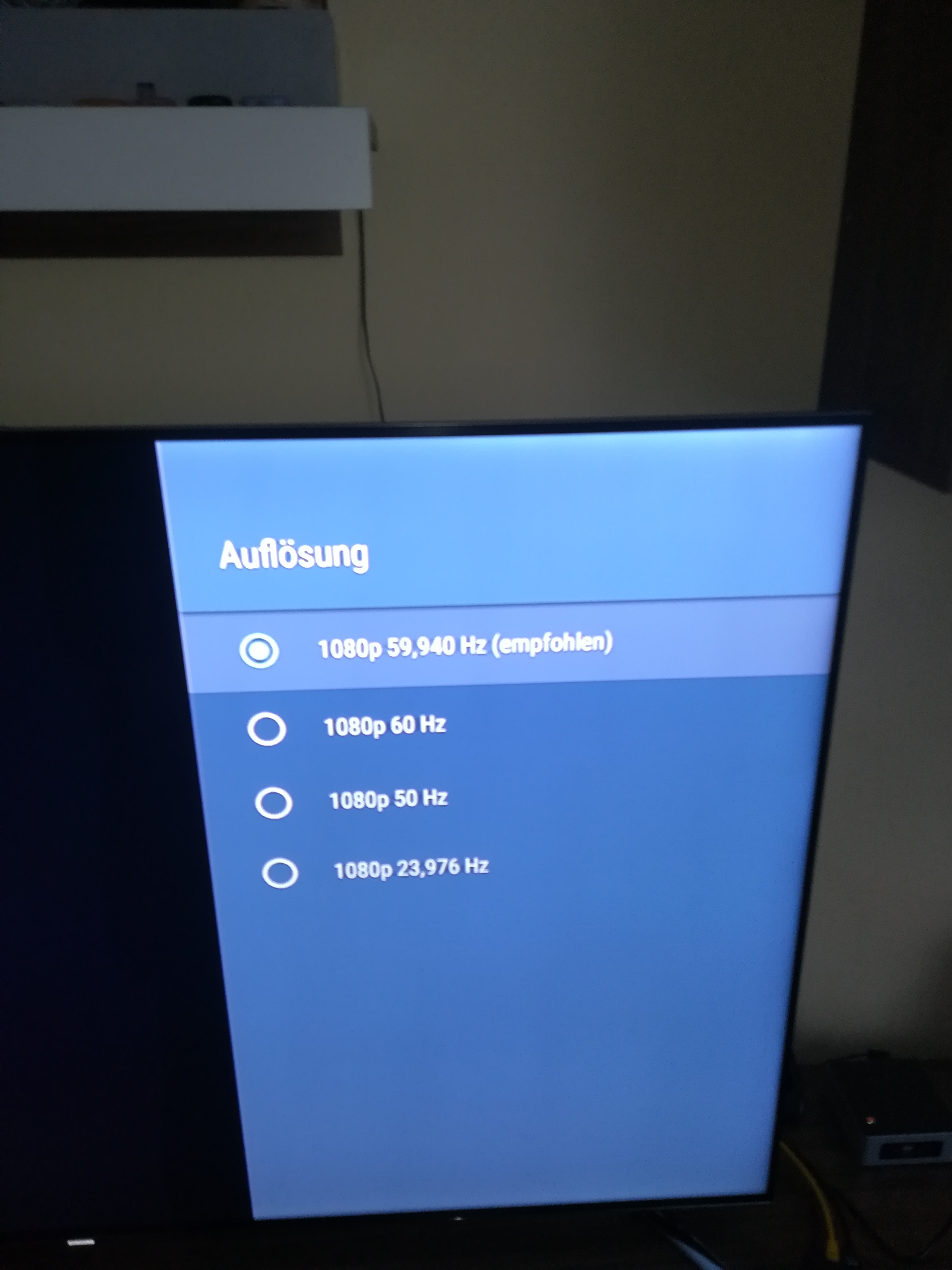

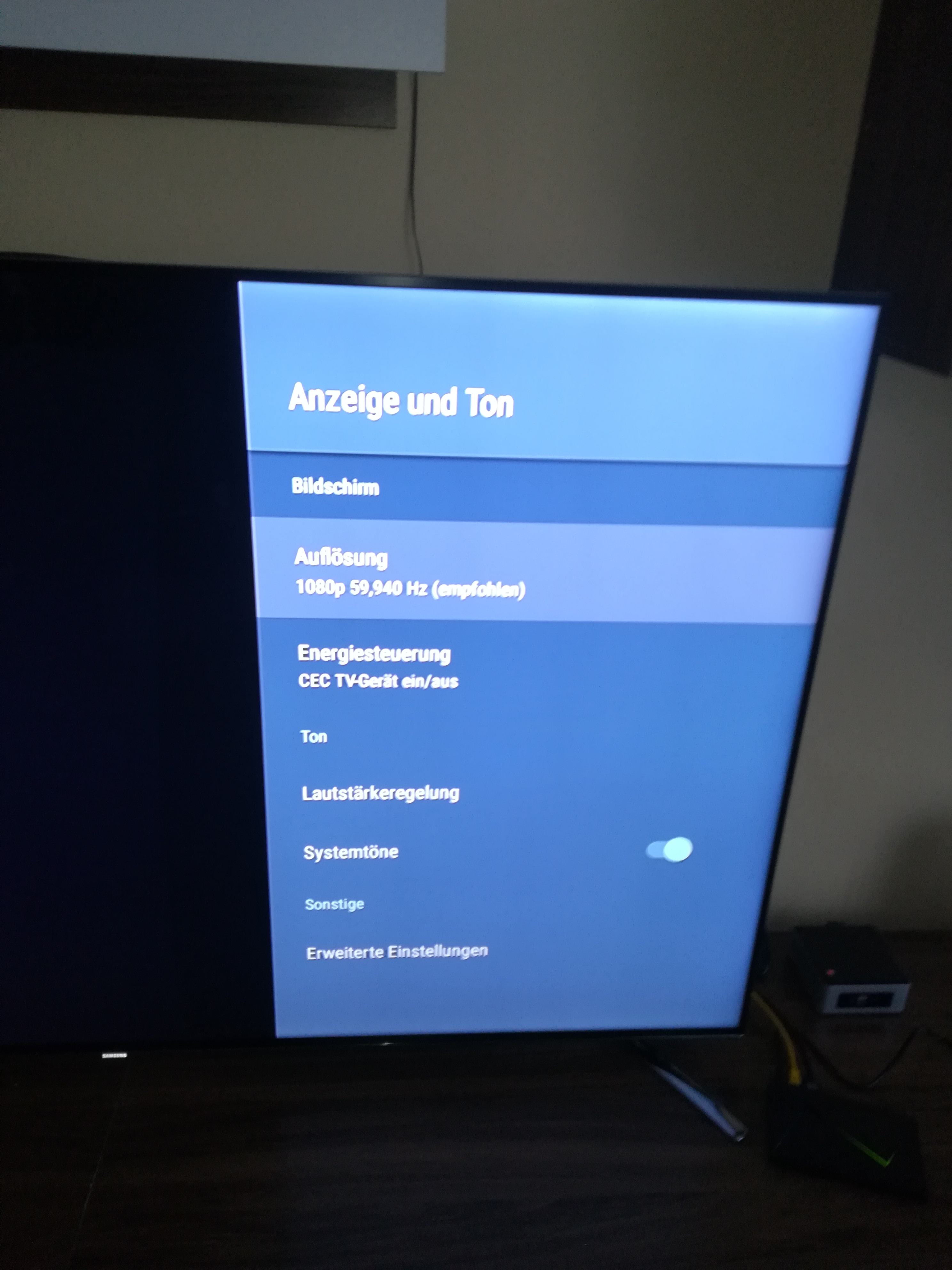

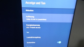

  • Da wir hier die TV-Ausstrahlung in 50 Hz haben, würde ich auf 50 Hz einstellen,
    nun wird der Bildschirm nur noch schwarz, wenn ein Film oder eine Serie in 24 Hz (23,976) abgespielt wird.
    In 60 Hz liegt bei uns so gut wie nichts vor und es wird jedesmal die Bildwiederholrate gewechselt.
    LG
    Xav
  • 1. Du lässt es auf empfohlen und lässt dies Kodi regeln denn diese Einstellung ist nur für Android nicht für Kodi!
    2. Vergleiche kein Shield mit einem NUC denn das sind Geräte/Clients es geht rein um das Betriebsystem
    3. Du vergleichst ein "NUR" auf Kodi abgestimmtes Betriebsystem mit einem was alles kann und können muss
    4. Ein Computer macht nur das was man ihm sagt und Libreelec ist halt schon einiges vordefiniert um Menschen die nichts verstehen wollen das Denken abzunehmen!

    Hey, stell mal die Kodi auf 1080p, so dass nciht die Shield das Upscaling macht, sondern dein Tv, das Bild sollte dadurch wieder so gut sein wie mit jedem anderen Gerät. Das Kodi dann auf 1080p steht ist nicht schlimm, bei 4k Inhalt schaltet sie trotzdem auf 4k um.
  • Das Kodi dann auf 1080p steht ist nicht schlimm, bei 4k Inhalt schaltet sie trotzdem auf 4k um.
    Bist du dir da ganz sicher ? Im nVidia Forum ging es auch mal um dieses Thema und ich meine, gegenteiliges gelesen zu haben.
    Sprich, wenn du die Shield auf 4k60 laesst und Kodi zur 1080p Ausgabe bringst bleibt das Upscaling immer noch auf Seiten der Shield.
    Stellst du die Shield auf 1080p und Kodi auf 1080p und hast 4k Content, dann war die Aussage, dass dies dann einen downscale durchlaeuft und vom TV wieder hochskaliert wird. Und 1080p Ausgabe der Shield macht Probleme bei z.B. Netflix oder Yutube 4k.
    (Achtung: Gepflegtes und angelesenes Halbwissen von mir).

  • Hey, stell mal die Kodi auf 1080p, so dass nciht die Shield das Upscaling macht, sondern dein Tv, das Bild sollte dadurch wieder so gut sein wie mit jedem anderen Gerät. Das Kodi dann auf 1080p steht ist nicht schlimm, bei 4k Inhalt schaltet sie trotzdem auf 4k um.
    Habe ich exakt so gemacht. Kodi läuft bei mir mit 1080, Skalierung übernimmt der TV, Frameswitch funktioniert wunderbar. Voraussetzung sind die von mir genannten Einstellungen in der Shield (4k@50).
    Um das TV-Bild kümmere ich mich jetzt. Mal schauen, ob hier nicht auch noch was geht.
