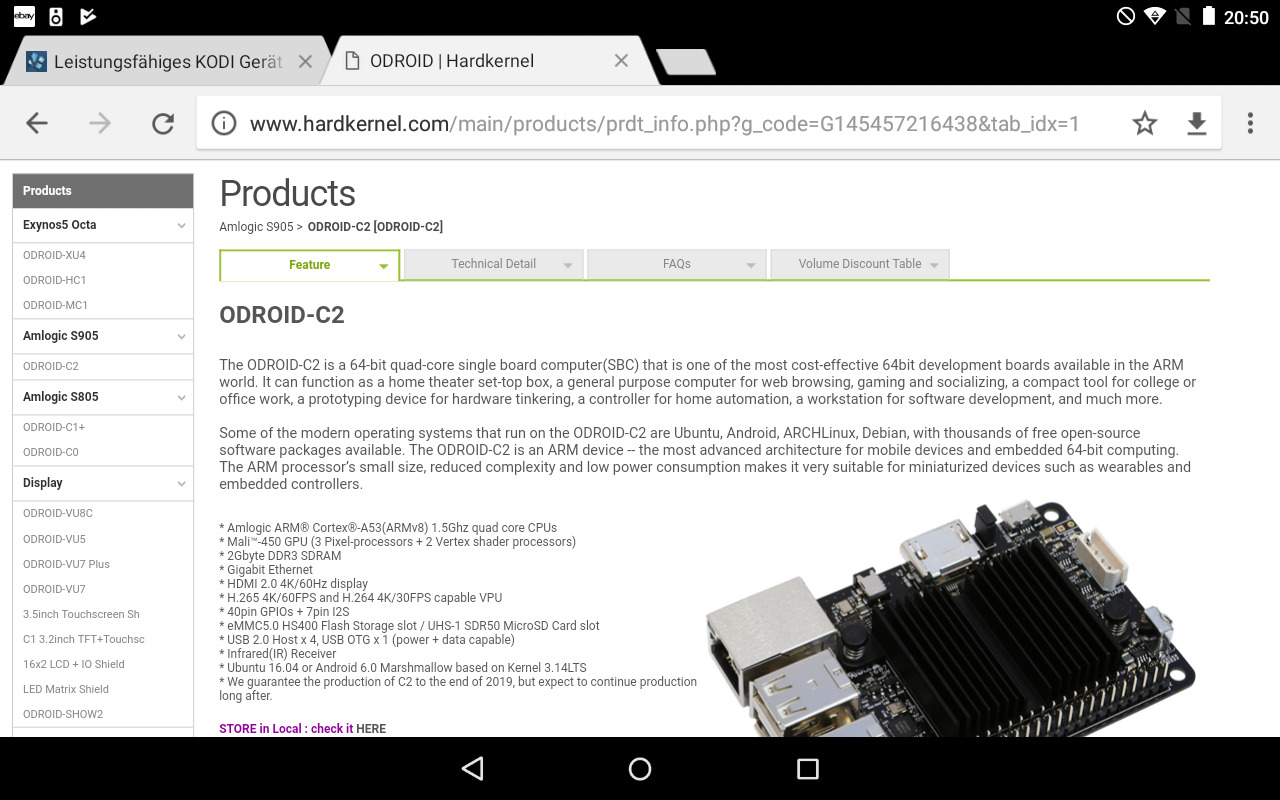

    Habe aber noch einen Odroid C2. Der hat Gigabit LAB und 4x USB sowie einen IR Empfänger der mit meiner Harmony funktioniert.
    Das einrichten war bei dem C2 etwas einfacher.
    Die Performance ist ungefähr vergleichbar, wenn man den S905X plus Mali 450 vergleicht.

  • Habe aber noch einen Odroid C2. Der hat Gigabit LAB und 4x USB sowie einen IR Empfänger der mit meiner Harmony funktioniert.
    Nutz du da den internen IR Empfänger des Odroiden? Und lässt sich der C2 jetzt auch einschalten? Hab nämlich auch noch einen rumliegen ;)

  • Nutz du da den internen IR Empfänger des Odroiden? Und lässt sich der C2 jetzt auch einschalten? Hab nämlich auch noch einen rumliegen ;-)Um auch noch was zum Ursprungsthema beizutragen: Mir persönlcih gefallen die Intel NUCs extrem gut, solide verarbeitet und von der Leistung her bist du sehr flexibel. Wirklich bauen muss man da auch nichts.
    Sind aber eher teuer...
    Ja, den internen IR Empfänger. Kann als Gerät bei Harmony angelegt werden. Geht sehr gut. Ausschalten geht wahrscheinlich....aber einschalten nicht, daher mache ich das nicht. Strom läuft über Funksteckdose.
