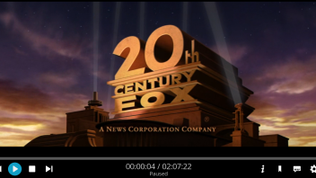

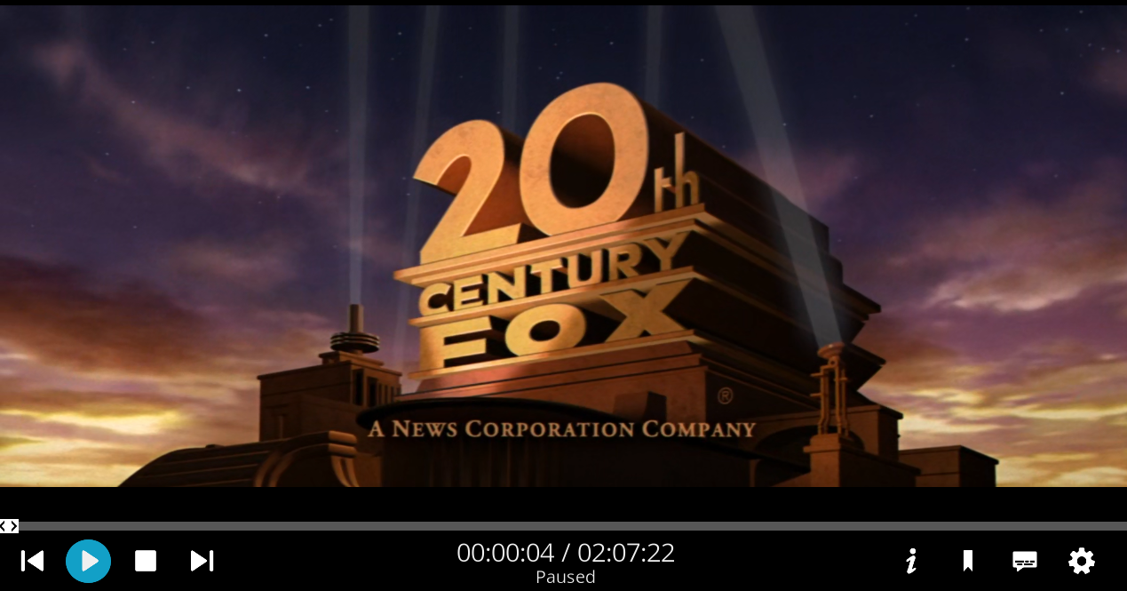

    Welches OSD meinst du? Das mit den Player-Controls? Also das miit Start/Stop/Pause?
    Also das hier:
    Das kann ich auf meiner Tastatur einfach mit der "ESC" Taste ausblenden. Mit Yatse als Remote-App ist es die "Zurück"-Taste. Ich habe am Keymapping nichts geändert.
