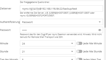

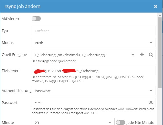

    ich bin gerade dabei und lese mich bezüglich der Thematik ein. Nebenbei habe ich auch schon einige Feldversuche probiert, diese sind aber bisher gescheitert.
    Ziel ist es, auf der DS einen Freigabe "backup" mittels rsync innerhalb festgelegten Zeiten mit Ordnern dies sich auf OMV befinden, zu füttern.
    Also quasi möchte ich ausgewählte Ordner der OMV-Nas auf die Diskstation in regelmäßigen Abständen abgleichen.
    Über rsync habe ich schon ein wenig was gelesen, daher denke ich auch, das ist das richtige für mich.
    Was hab ich bisher getan:
    Ich habe den Ziel und Quell Ordner jeweils auf den beiden Nas erstellt. Ich habe in dem Quell Ordner 3 test files. Ich habe mich an den Einstellungen von Rsync probiert. Ich habe diverse Forenbeiträge über Rsync im www gelesen ;)
    Ich komme mit den Settings in OMV überhaupt nicht klar und auch bei diversen Tus steht alles sehr komplex das man sich als Anfänger wirklich sehr schwer tut bis das es unmöglich ist.

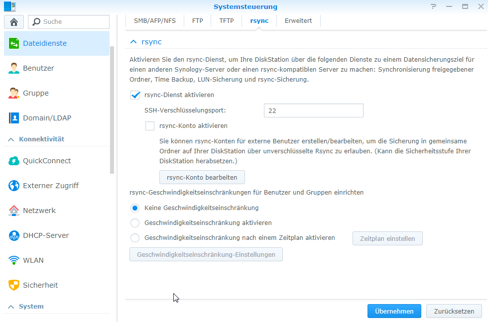

    Hier mal ein paar Screenshots:

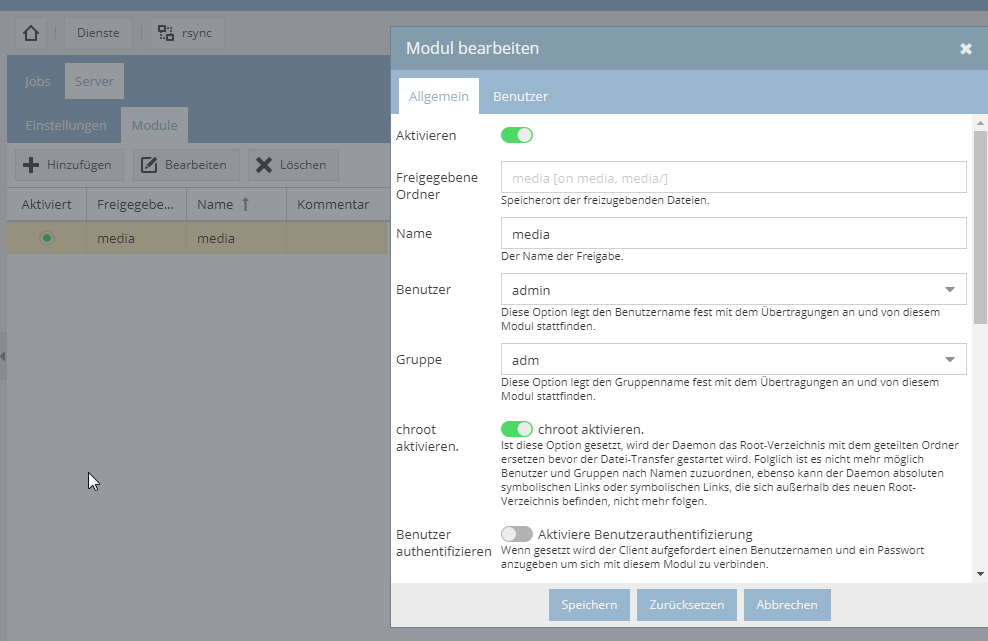

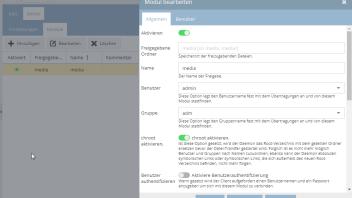

    Einstellungen die ich getätigt habe innerhalb den Rsync Addon

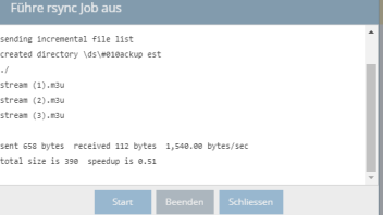

    Fenster nach manuelle Scan (Ergebnis -> es wurden keine Dateien auf dem Ziel erstellt)

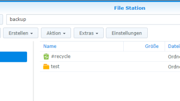

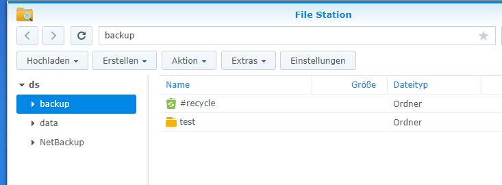

    Zielordner auf der Diskstation

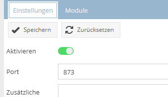

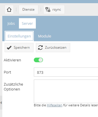

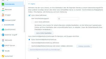

    Rsync server wurde aktiviert
    Rechte usw
    Rechte usw. habe ich vergeben, aber ob das alles 100%ig richtig ist was ich gemacht habe, kann ich nicht sagen.
    Wäre wirklich sehr nice wenn jemand ein paar Tipps parat hätte worauf es ankommt und wie die Einrichtung von statten geht.

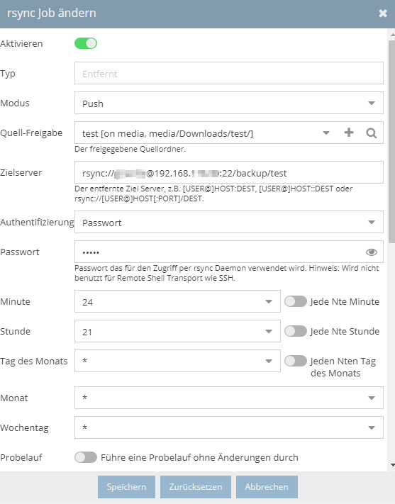

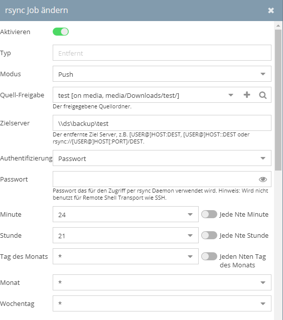

  • Den Server brauchst du erstmal nicht. Dieser wäre nur nötig wenn du auf deiner DS nen Job einrichtest wo OMV dann das Ziel ist.
    Ich hatte das schonmal am laufen und war auch länger damit beschäftigt das ganze einzurichten.
    Bei Zielserver steht ja wie du deine Daten eingeben musst.
    Also zB. so: rsync://admin@192.168.1.112:22/backup/test
    So ungefähr hatte das damals bei mir geklappt. Username, IP und Port musste halt an dich anpassen. Aja und natürlich das PW für deinen User unten noch eingeben.

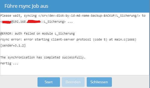

  • @epicfail
    Vielen Dank für Deine Hilfe!

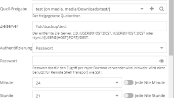

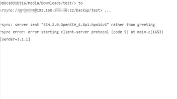

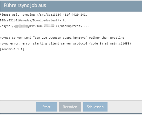

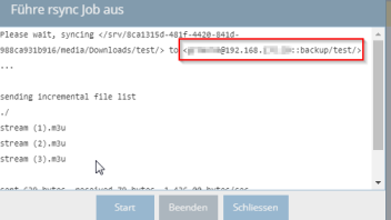

    Es sieht nun schon mal besser aus aber leider bekomme ich immer noch einen Fehler angezeigt :(
    So siehts auf der Ds aus
    Hier die Settings in OMV
    Fehlermeldung
    EDIT:

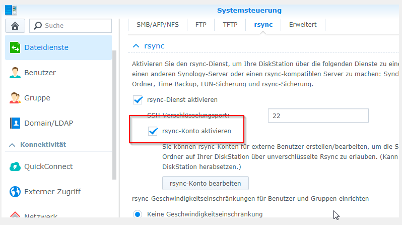

    Ich habe es geschafft ;)
    Es waren folgende beide Dinge von Nöten!
    ich habe hier ein Konto auf einen User vom Nas erstellt (diesen habe ich auch unter OMV dann in den rsync Einstellungen verwendet)
    Danach ging es leider immer noch nicht, ich habe dann man die 3 Beispielpfade die OMV vorgingt getestet
    ROT geht bei mir nicht, Grün geht !

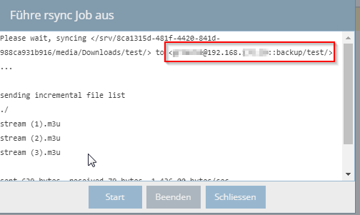

    Hier dann das Ergebnis der Geschichte ;)
    ---> ES LÄUFT!
    Vielen Dank für den Denkanstoß mit dem Pfad ;)
