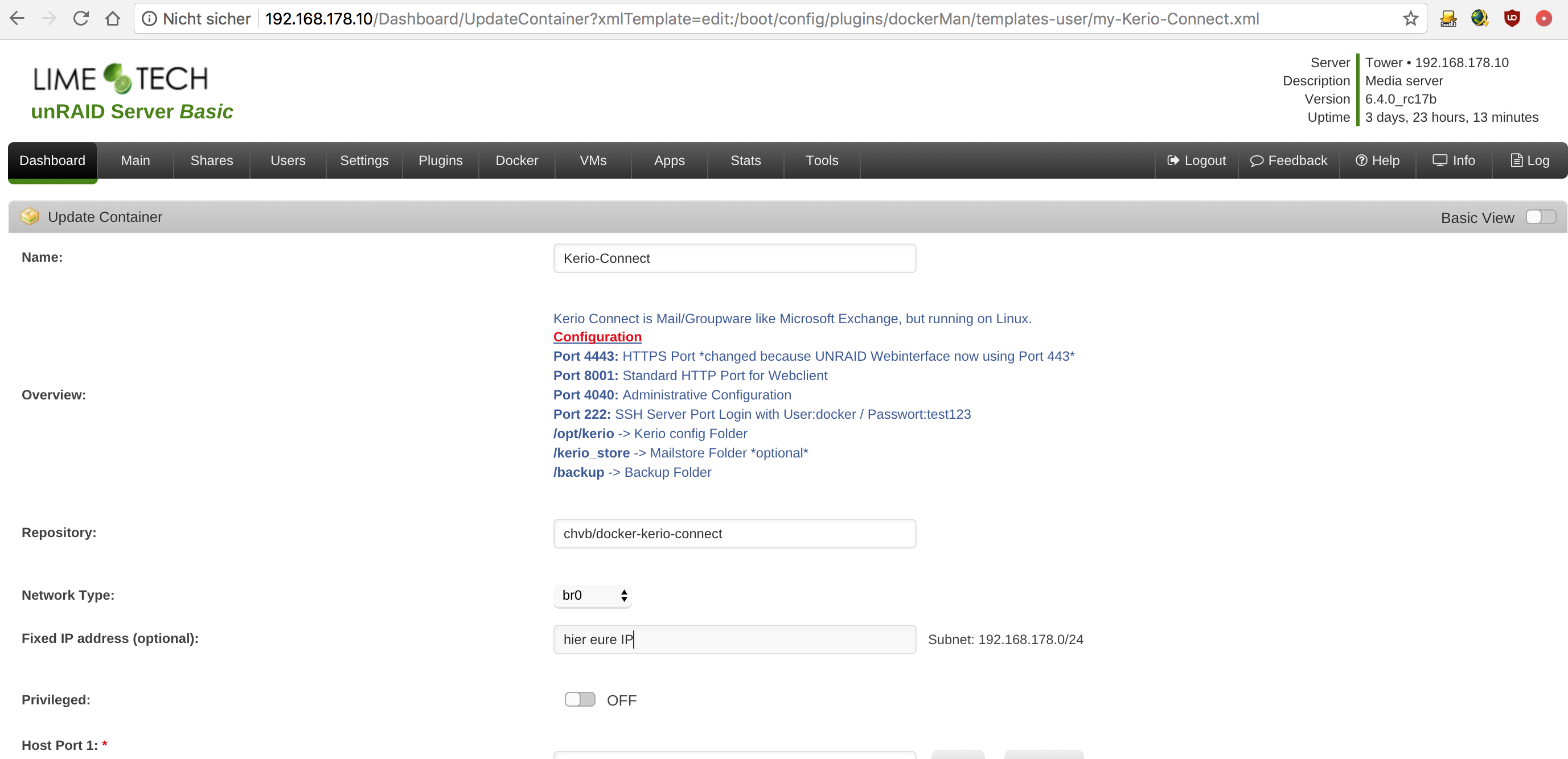

Ich meine gelesen zu haben das man mit Unraid 6.4 den Docker Containern IP Adressen zuweisen kann, irgendwo da: https://forums.lime-technology.com/topic/57823-un…640-rc-changes/
stimmt:
webGui: allow custom IP addresses for individual Docker containers
Halt mir 6.4
Hallo zusammen,
ja richtig, ab 6.4 geht das ganz einfach im WebGUI.
