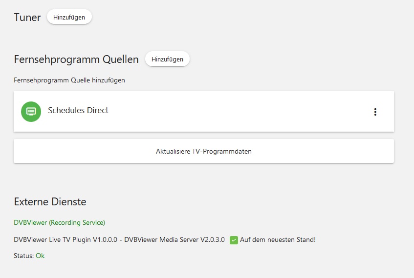

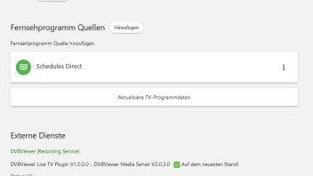

    ich versuche gerade das Live-TV in Emby einzubinden, scheitere aber. Gibt es irgendwo eine deutschsprachige Anleitung, wie genau das eingerichtet wird????
    In der Serverkonfiguration sieht es bei mir z.Z. so aus:
    Bekomme es aber nicht ans Laufen.
  • Wenn Du schon so weit bist musst du nur bei den geplanten Aufgaben einmal das Synchen vom Live TV aktivieren.
    Danach sollten alle Sender auftauchen die Du im DVBViewer hast.
  • Ok, das habe ich garnicht wahrgenommen..... 8|
    Jetzt sehe ich die Kanäle, danke! Wie kann ich Emby nun so einstellen, dass er nur die Favoriten aus DVBViewer zieht??
