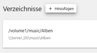

  • hab in der musik Bibliothek nun anstatt
    \\Server_DS\music\Alben
    \\ipaddvonserver\music\Alben
    Stehen jetzt läuft's auf der shield.

    In dem oben verlinkten link zur emby community hat mir angelblue un pünktchen mit der Lösung helfen können.
    Im spoiler die Erklärung für die die es interessiert.
    pünktchenYesterday, 11:48 PM
    Also @Kosmo im Server beim Netzwerkpfad "\\Server-IP\music\Alben" eintragen und die Kodi-Datenbank nochmal resetten, dann sollte es gehen.
    Deine Videos werden zur Zeit auch nicht "Direkt" vom Server abgespielt, sondern werden als Fallback von Emby zu deiner Shield "gestreamt". Das funktioniert aber nicht mit der Musikbibliothek
    Kosmo Today, 07:18 AM
    Hi ihrs.
    Hab “nur“ in der music Bibliothek von Server_DS auf die ip gestellt und jetzt läuft es.
    Im emby dashboard wird bei filme und music “direktes abspielen“ angezeigt.
    Verstehe ich zwar nicht weil ihr von streamen sprecht, aber aktuell läift es ja so.
    Danke euch!
    Edited by Kosmo, Today, 07:24 AM.
    Pünktchen Today, 09:38 AM
    Beim Direktem Streamen werden die Dateien vom Emby Server per http an Kodi gesendet, beim Direkten Abspielen werden sie von Kodi von deiner Freigabe gelesen.
    Mfg
