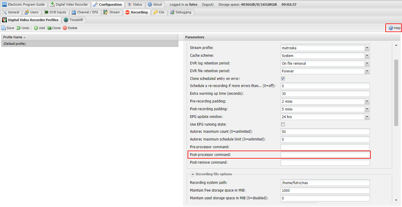

  • Für TVHeadend gibt es unter Konfiguration/Aufnahmeeinstellungen das PostProcessor-Command, wo man ein Skript zum Verschieben eintragen kann - oder halt nur den Befehl zum Verschieben. TVHeadend stellt dafür zusätzlich die benötigten Variablen zu Dateinamen- und Verzeichnissen zur Verfügung. Für das Umkopieren/Verschieben wäre das z.B.
    mv %f <Pfad/zum/NAS>/%t/%b
    gibts dazu eine Doku wie genau die befehle sind und muss man ein script dazu schreiben?

    also mit mv %f /media/usbhdd/aufnahmen/zunas fuktioniert es nicht hat jemand ein script für mich womit das geht?

  • Nein das wollte ich nicht, ich möchte erst auf die gemountete SSD aufnahmen und wenn die Aufnahme dann fertig ist soll diese auf die NAS geschoben werden.
    Pfad wohin aufgenommen werden soll /media/usbhdd/aufnahmen und dann mittels mv %f /media/usbhdd/aufnahmen/zunas (wenn das so richtig ist xD) auf die NAS aber das funktioniert nicht :(
    Wenn TVHeadend bei einer Aufnahme crasht kann das an dem Verzeichnis liegen? Bei jedem aufnahme versuch hängt sich der Pi3 auf und nix geht mehr und wenn es in der Nacht ist wo ich gar nicht TV schaue hängt sich dann nur TVheadend auf und ich muss den Pi neu starten...
