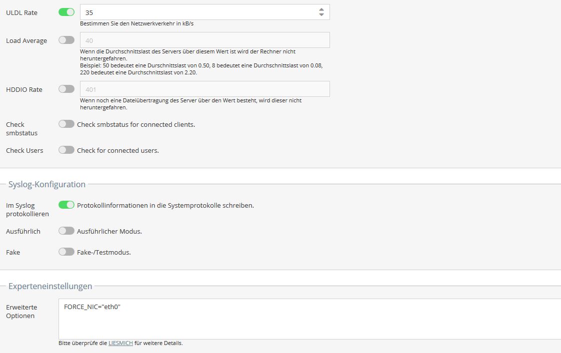

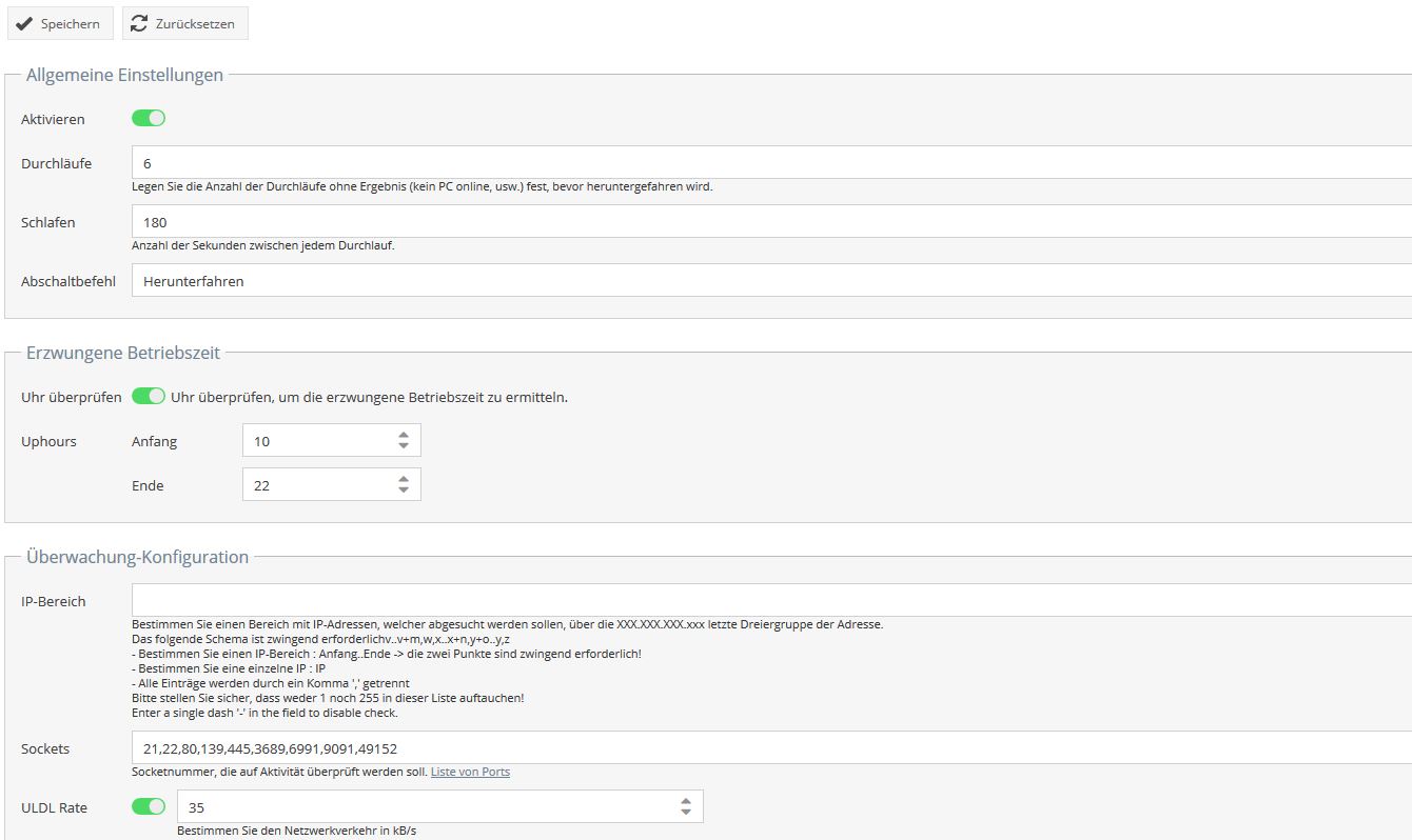

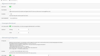

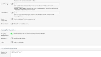

    Autoshutdown = Durchläufe 2 ; Warte 180; Unterbrechen; IP Bereich 40,41 ; Sockets 80,9981; Zusätzliche Optionen TEMPPROCNAMES="-";

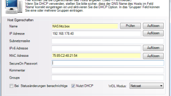

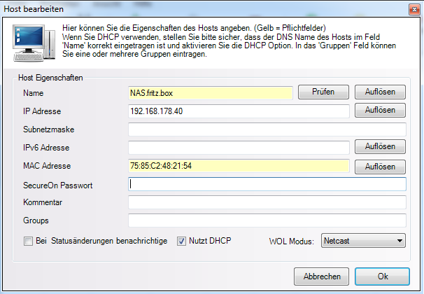

  • Ich würde mich hier einmal gerne anschließen. Ich versuche seit Tagen meine NAS mit OMV3 via Wake on LAN aus dem Ruhezustand zu wecken, allerdings nicht sonderlich erfolgreich.

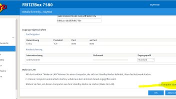

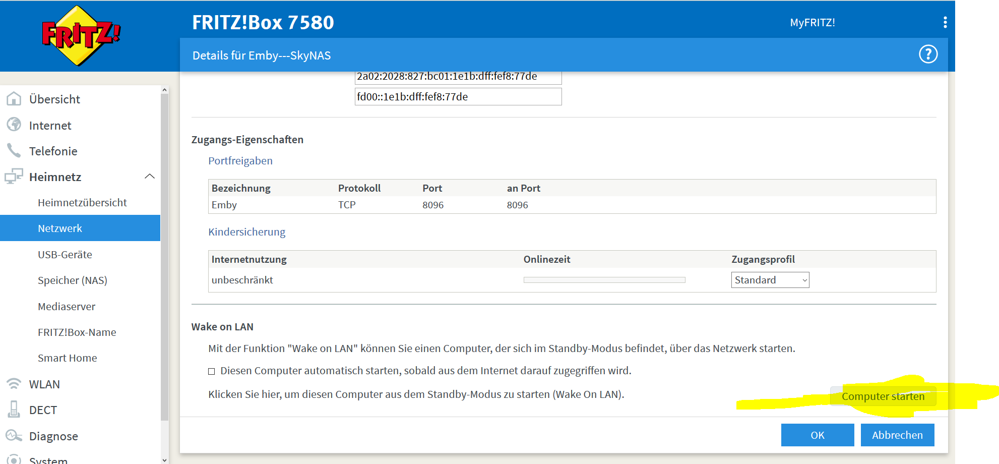

    Die Nas hängt an einer Fritzbox 7360 mit der aktuellen Firmware. Die NAS bekommt immer die gleiche IP zugewiesen von der Fritzbox, hat eine externe Portfreigabe zu meinem Emby Server der darauf läuft und die Option "Computer über das Internet wecken" ist im Fritz OS auch aktiv.
    Im Bios ist die Option wake on PCI/Lan auch aktivert.
    In OMV ist Wakreonlan für den eth Port auch aktiviert
    Aber die Kiste will einfach nicht angehen, wenn man drauf zugreift. Weder innerhalb des Heimnetzweks, noch von außerhalb.
    Was jedoch funktioniert ist das manuelle Starten über die Fritz UI mit "Computer starten" und mit dem WOL2 Tool, allerdings auch nur und einzig mit diesen Einstellungen:
    Ich habe auch mal das Tool magicpaket probiert, dass bekommt die NAS aber auch nicht geweckt.
