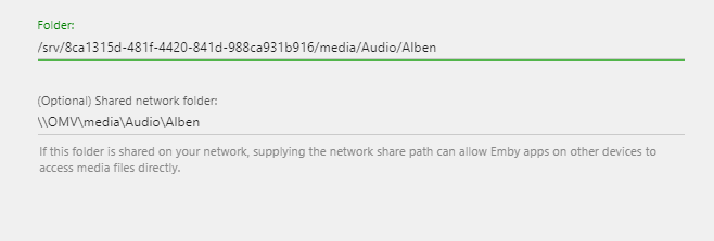

    Hier die Pfade in Emby:
    Nach diesem Schema hab ich alle Pfade in EMby geändert und in Kodi geben ich OMV->Benutzername->Benutzerpasswort bei den network credentials ein.
    Was mache ich falsch??

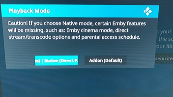

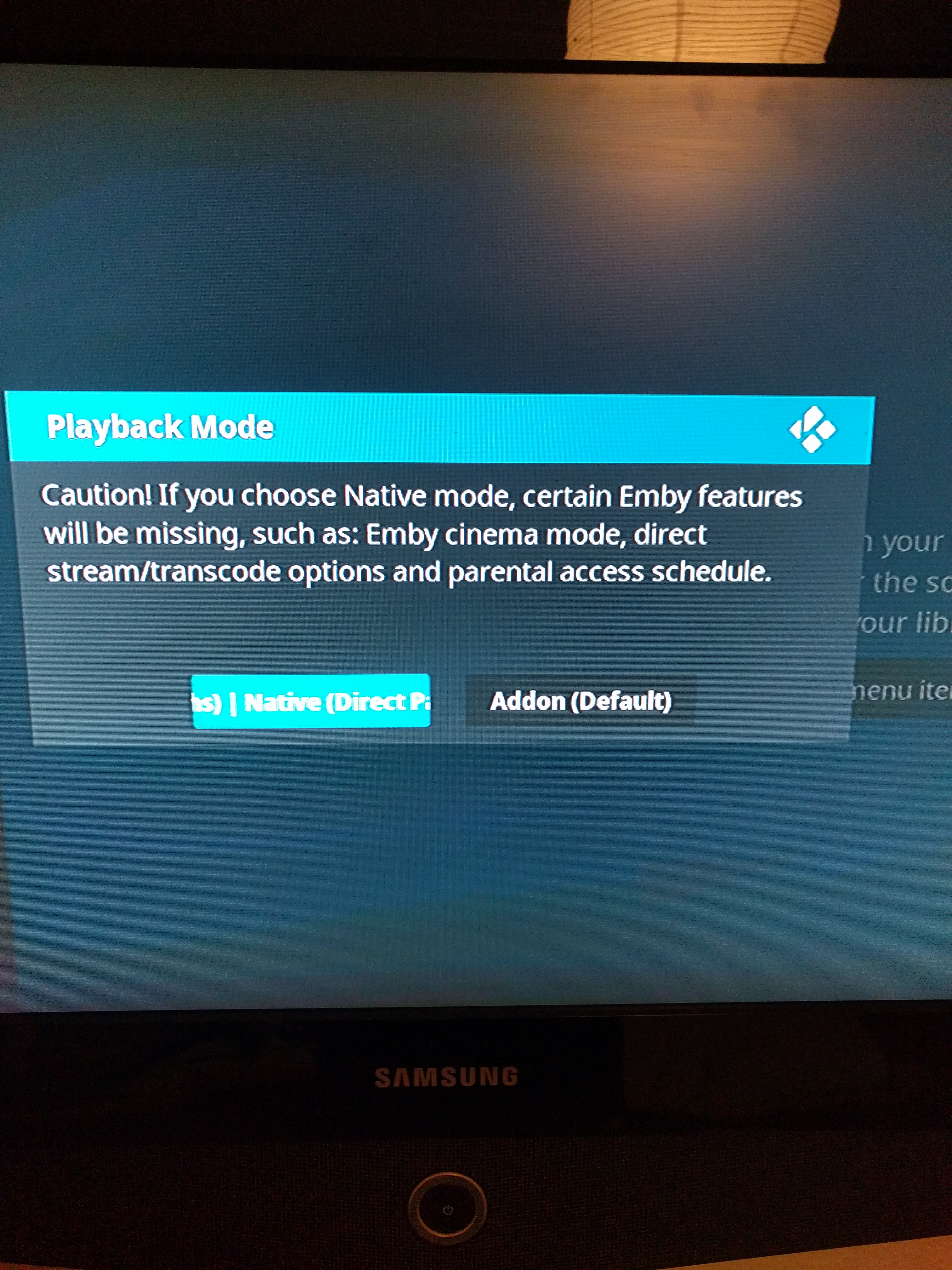

    Nutzt du in Kodi das Emby Addon mit den Nativ oder Addon einstellungen?

    Hier nutze ich immer die default Einstellungen (drücke 3mal okay)

  • (default) = Addon Settings
    Ich nutze (nativ paths) direkte Pfade und dort funktioniert es so mit Musik. Wenn ich in der Android Emby app Musik abspiele geht es auch.

  • Im Emby Server trägt man die Netzwerkpfade ein, wie von @Snickers oben aufgeführt. Im Emby-Addon für Kodi geht man in die Settings und trägt dort bei den Network Credentials den Namen oder die IP des NAS / Storage ein (z.B. EMBYTOWER). Dazu dann noch Name und PW eines berechtigten User AUF DEM NAS!

    Ich finde den pfad wie bei dir oben angegeben etwas sehr merkwürdig

    Man muß ja nur mal in einem Dateimanager seines Vertrauens die IP des NAS eingeben und dann schauen, was angezeigt wird. Dann weiß man, wie die Netzwerkpfade aufzubauen sind.
    Beispiel: Mein Server heißt "EMBYTOWER" und mein Share "Storage", welcher "S:\" in Windows ist. Das bedeutet, "S:\" ist bei einem Netzwerkzugriff "\\EMBYTOWER\Storage\". Der Rest des Pfades bleibt gleich!
    @grieche47: Wie lautet der Netzwerkname deines OMV und wie ist der Name des obersten Shares?
  • Ich habe gestern Abend nochmal ein reset vom Emby addon innerhalb von kodi gemacht. Ich habe nun statt Default native pfade ausgewählt, das Ergebnis sehe wenn ich heute Abend zuhause bin.
    Mein Netzwerkname heißt "OMV" und der Share heißt "media". Rechteproblem kann ich zu 99% ausschließen da ich am root diese vergeben haben. Filme löschen usw. geht auch innerhalb Emby (das ging vor der W/R Rechtevergabe auch nicht), also sollte hier alles korrekt sein.

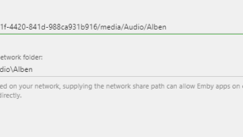

  • Ja, das habe ich mittlerweile auch schon geändert, also der Screenshot ist nicht mehr aktuell.
    EDIT:
    ist doch so bei den pathsub. das andere kommt davon weil ich mit snapraid arbeite, daher ist der obere Pfad ein wenig "anders" ;)
