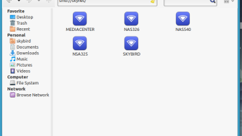

    Die Quellen liegen auf zwei NAS angebunden per SMB(beides Linux NAS) auf einer öffentlichen Freigabe mit Write / Read enabled.
    Es werden beim Scannen auch die NFO und Fanarts auf die NAS geschrieben. Also der Zugriff ist eindeutig vorhanden und funktioniert.
    Zum Emby Server: Der läuft in einer VM auf einen Ubuntu Kylin, somit die aktuellste Ubuntu Funktion (selber noch beta). Da denke ich ist der Hund begraben.
    Vermutlich funktioniert in Verbindung mit Kylin Emby noch nicht einwandfrei. Lan ist Bridged.
    Was ich nun heraus gefunden habe:
    Ich kann wenn ich per IP einbinde auf den Shares auch schreiben, wenn ich per NetBios Name verbinde nicht :D Da ist wohl was im argen.
