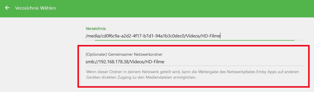

  • Ich habe den Fehler gefunden...
    Und zwar, war in "(Optionaler) Gemeinsamer Netzwerkordner" der Pfad falsch gesetzt...
    Anstatt \\HOMESERVER\FREIGABE
    stand dort
    /HOMESERVER/FREIGABE
    Leider kann man dass nur in der OPTIONS.XML nachträglich erkennen, sodass ich es erst nicht bemerken konnte,
    dass ich die Pfade falsch eingetragen hatte.
    Editieren musste ich also:
    /var/lib/emby-server/root/default/filme/options.xml
    sowie
    /var/lib/emby-server/root/default/serien/options.xml
    Anders kommt man da leider nicht mehr ran....
    So, nun will ich hoffen, dass Emby die Änderung mitbekommt und die Files nun abspielbar sind.

  • Das war mein erstes großes Ding, welches ich mit Emby hatte.
    Kodi hat alles erkannt, die Bibliothek wurde sauber eingelesen, die verschiedenen Benutzer wurden erkannt und ich wollte ganz zufrieden einen Film schauen... und nix lief.
    Aber bei mir konnte ich das ganz easy in den Systemeinstellungen ändern. Und siehe da, läuft! :rolleyes:

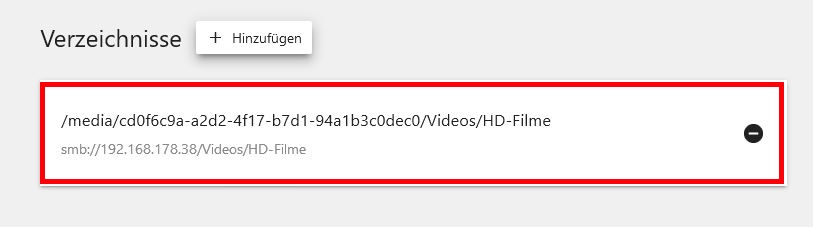

  • Aber bei mir konnte ich das ganz easy in den Systemeinstellungen ändern.
    Für alle Fälle.. Sagst Du mir/uns bitte wo genau Du diese Änderungen vorgenommen hast. Denn einmal aufgenommen, der Pfad in die Bibliothek, kommst Du an den Netzwerkpfad nämlich so ohne weiteres, nicht mehr ran. Eigenlich nur noch über die Commandline und händischen Editieren der OPTIONS.XML
    Darum: Bitte hilf mal kurz... Wie und Wo hast Du das gemacht?
    Oder hast Du doch ganz einfach die Bibliothek gelöscht und neu angelegt?
