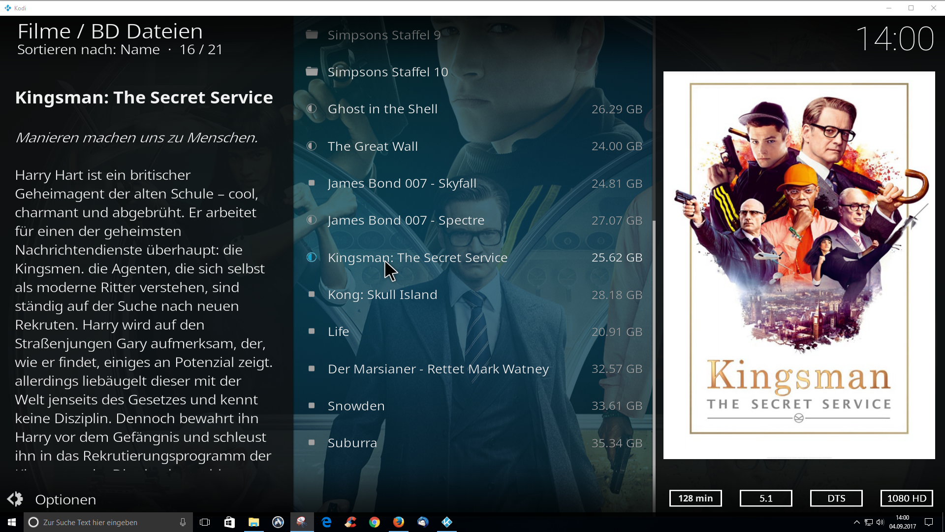

habe heute schon den gesamten Tag versucht meine Simpson Staffeln mit Medieninfo zu versehen. Habe alle möglichen Varianten der Benennung der Dateien versucht, aber leider ohne Erfolg beim scrappen. Muß auch gleich dazu sagen, dass ich gestern erst meine anderen Filme in Kodi mit Medieninfo versehen habe. Dabei habe ich auch schon ewig lange probiert, bis es dann endlich funktioniert hat. Habe Blueray und DVD als iso Dateien auf dem PC. Die Simpsons habe ich ebenfalls in Staffel Nr./Disk Nr./Episodennummer auf dem Pc als iso. Immer so um die 850-950MB. Allein die iso wurde in Kodi schon nicht erkannt. Erst als ich die iso entpackt hatte hat Kodi die Datei erkannt. Was aber bei den anderen DVD Dateien mit ca. 6Gb als iso überhaupt kein Problem war.

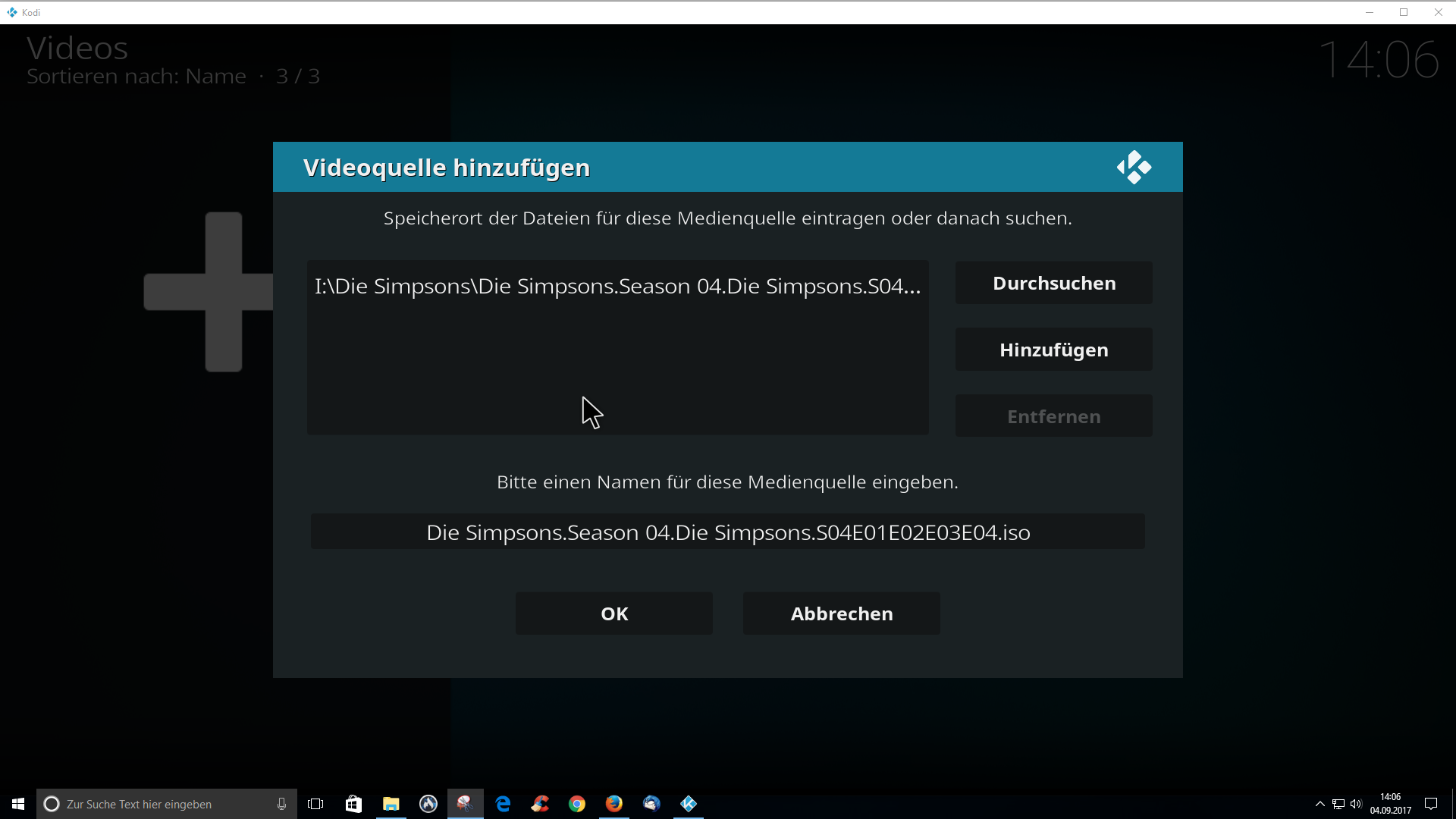

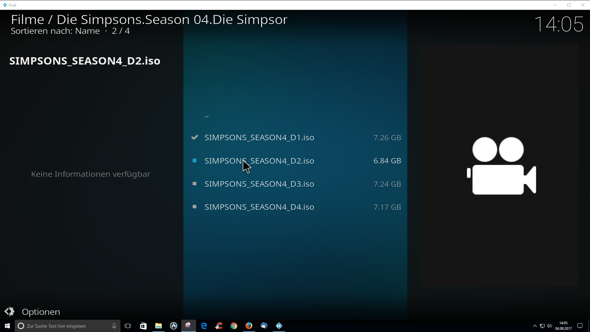

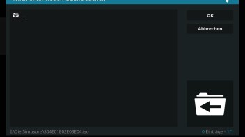

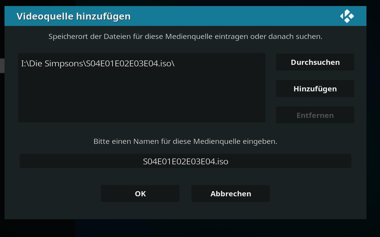

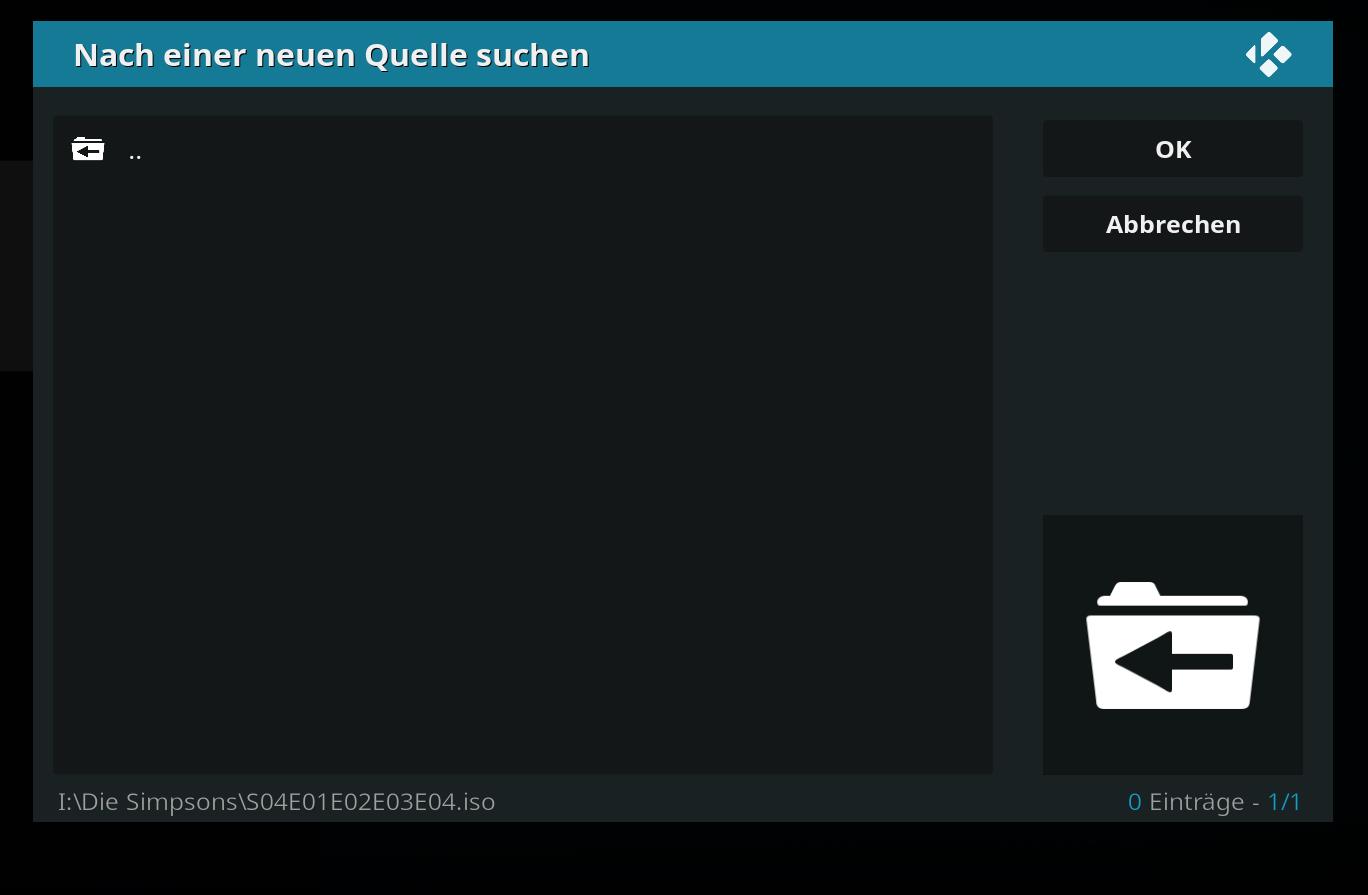

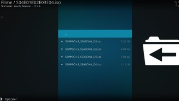

Habe jetzt probiert und für die Staffel 4 diese Eingabe verwendet: Die Simpsons_S04E01E02E03E04.iso und funktioniert einfach nicht, es werden keine Medieninfo geladen. Ich stelle mich vermutlich zu blöd an. Gehe dabei auf Video, Video hinzufügen usw.

Habe mal probiert, mit unterschiedlicher Benennung, aber wie immer ohne Erfolg. Meine anderen Filme liegen ebenfalls als iso vor DVD wie Blueray. Bin schon am verzweifeln. Die Suche läüft übrigens über The Movie Database unter Filme und dabei werden auch alle einzelnen 4 DVD übernommen. Unter Serien Suche geht es ebenfalls nicht und dabei sind auch die DVD nicht übernommen.
Es ist einfacher wenn Du die Druck-Taste nutzt. Die Screenshots von Kodi selber sind nicht so groß.

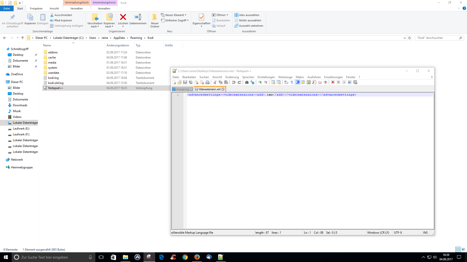

Du musst eine [definition='2','1']advancedsettings[/definition].xml erstellen - falls noch nicht gemacht und einfach folgenden Eintrag hinzufügen:
Code<[definition='2','1']advancedsettings[/definition]> <videoextensions> <add>.iso</add> </videoextensions> </[definition='2','1']advancedsettings[/definition]>
Wo die hinkommt? Dorthin: [definition=11,0][definition='2','0']as.xml[/definition][/definition]
@SkyBird1980: vergiss den / beim unteren <[definition='2','1']advancedsettings[/definition]> nicht...
Merci, übersehn.
Soll das dann so aussehen, habe nicht die geringste Ahnung von Programmierung?
Funktioniert so auch wenn ich vernünftige Zeilenumbrüche mit Enter mag
Die Datei soll [definition='2','1']advancedsettings[/definition].xml heißen
und gehört in den Ordner %appdata%\kodi\userdata - kann man in die Adresszeile vom Datei-Explorer direkt so eintragen.Und wie ich schonmal sagte - nutz mal jpeg oder sowas... 8 MB für einen Screenshot ist doch abartig.

Danke für Deine Mühe, aber ich gebe auf. Muß es halt weiterhin ohne Medieninfo abspielen. TVBD sucht und findet nicht und wenn ich noch mal aktualisieren lasse sucht nur noch The Movie Database. Es wird in die Bibliothek aufgenommen und läßt sich auch wiedergeben. So schließe ich meine externe Festplatte an den Medienplayer für den TV an und wähle halt die einzelnen Disk mit den Episoden. Die Dateistruktur habe ich aber hier nicht geändert, nur zur Probe am PC mit Kodi, aber alle versuche der Umbennung waren erfolglos. Zumindest funktioniert es auch am Mediaplayer mit den anderen DVD und BD iso.
Trotzdem Danke. -

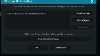

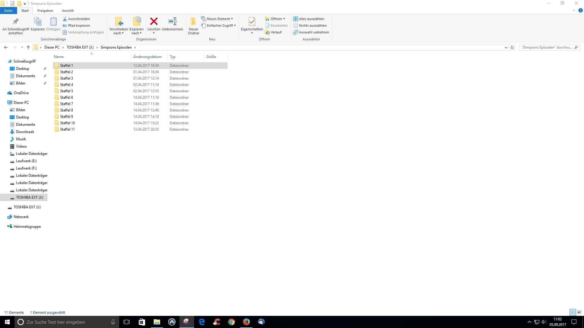

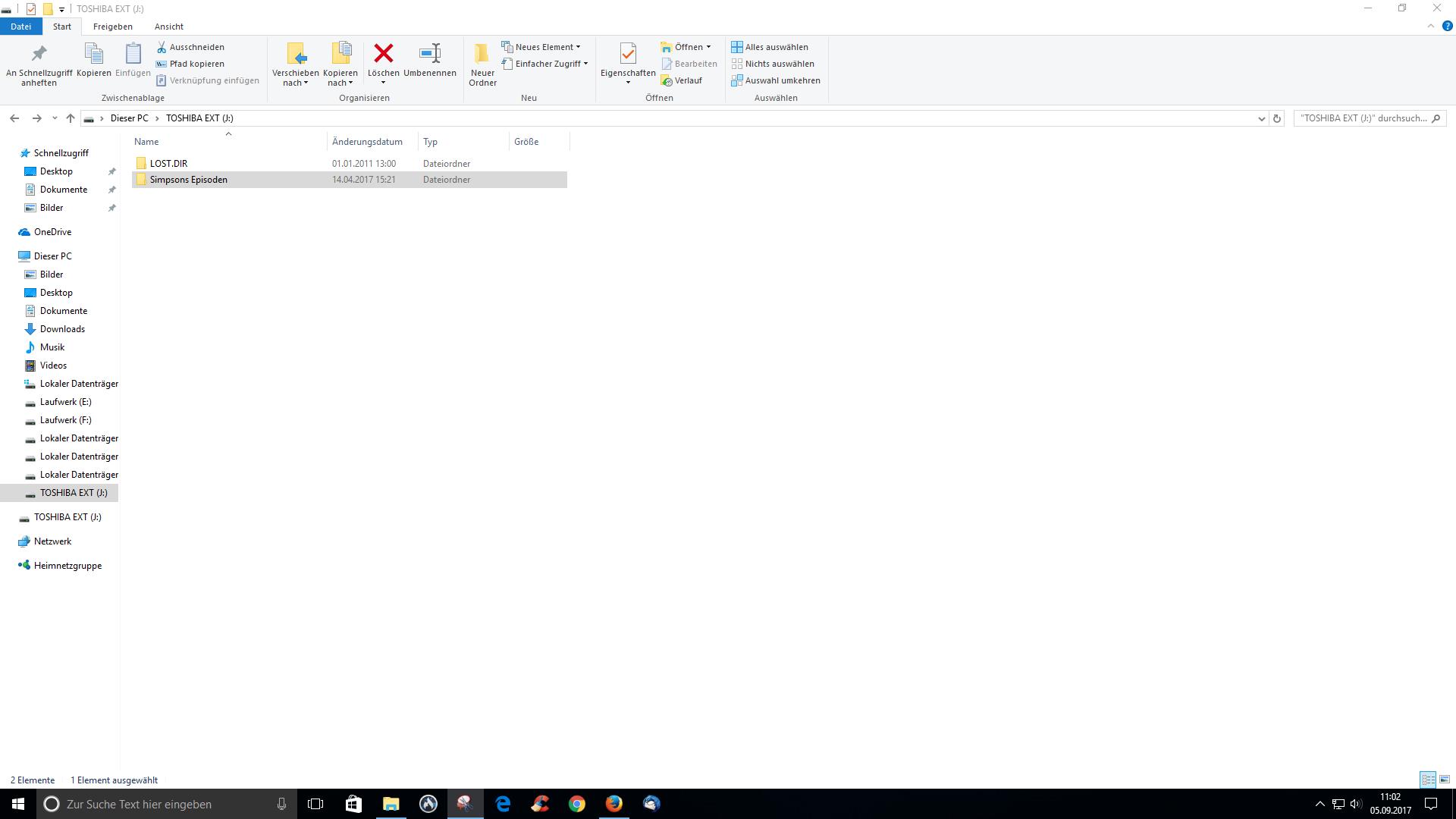

Warum benennst Du die Ordnerstruktur nicht so, wie wir es Dir vorgeschlagen haben?
Und auf dem Screenshot mit den Dateinamen sieht man nur die Hälfte des Namens, ehe er abgeschnitten wird - bringt also so nicht wirklich viel.Dennoch danke, dass Du dieses Mal JPEGs verwendet hast

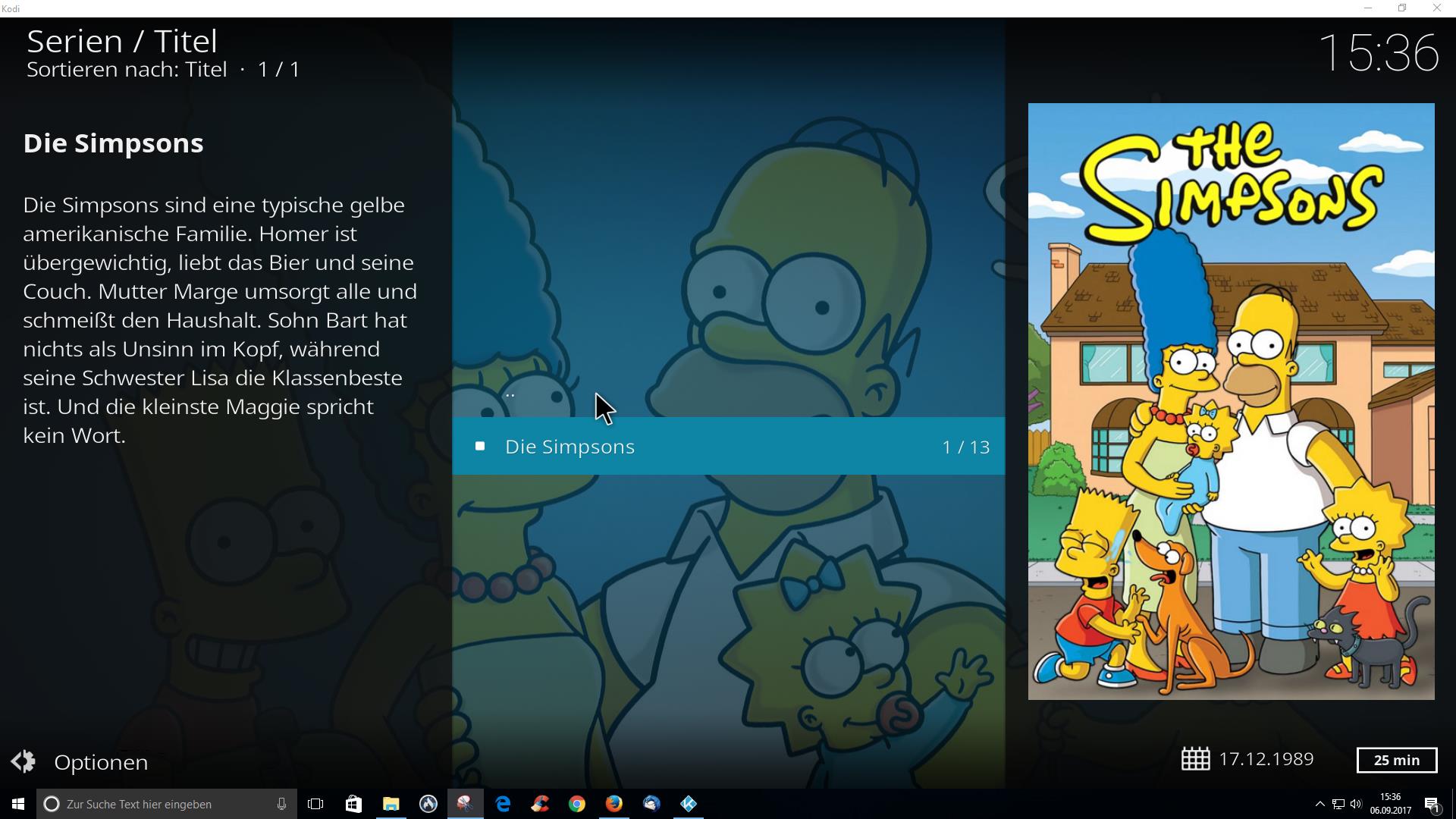

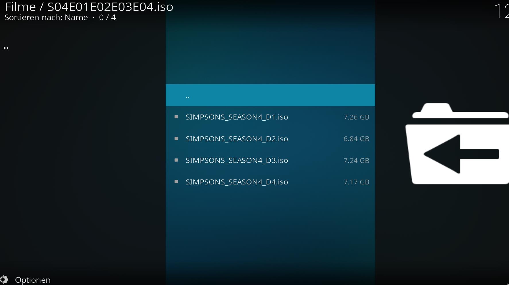

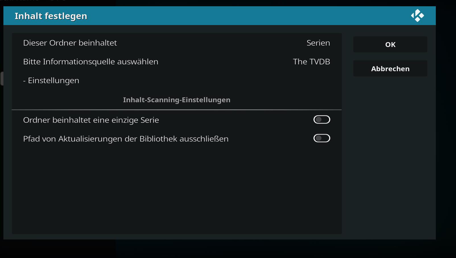

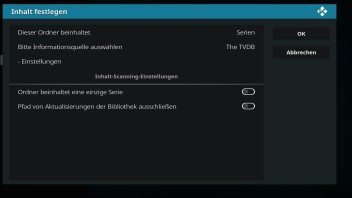

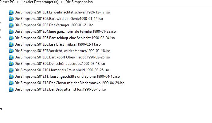

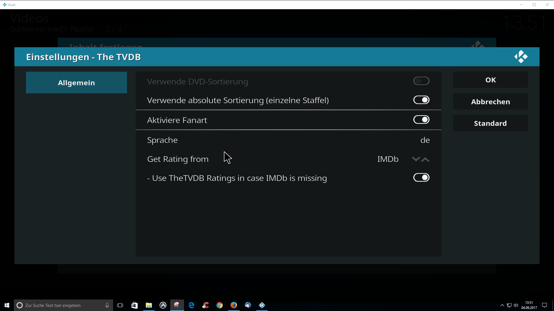

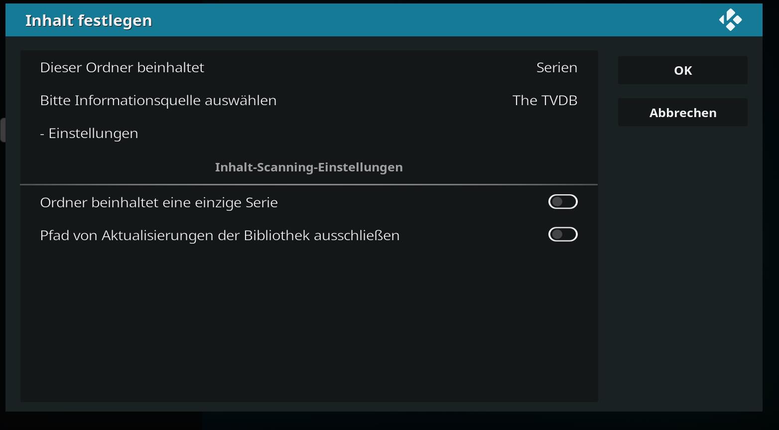

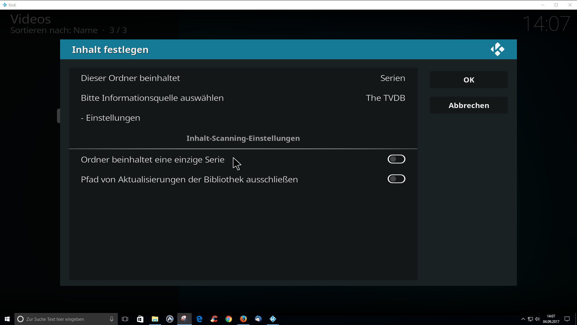

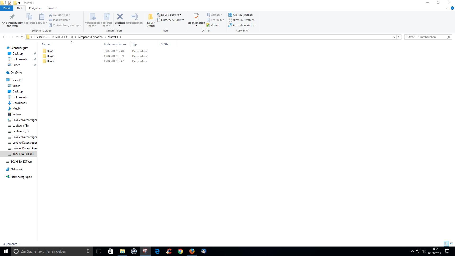

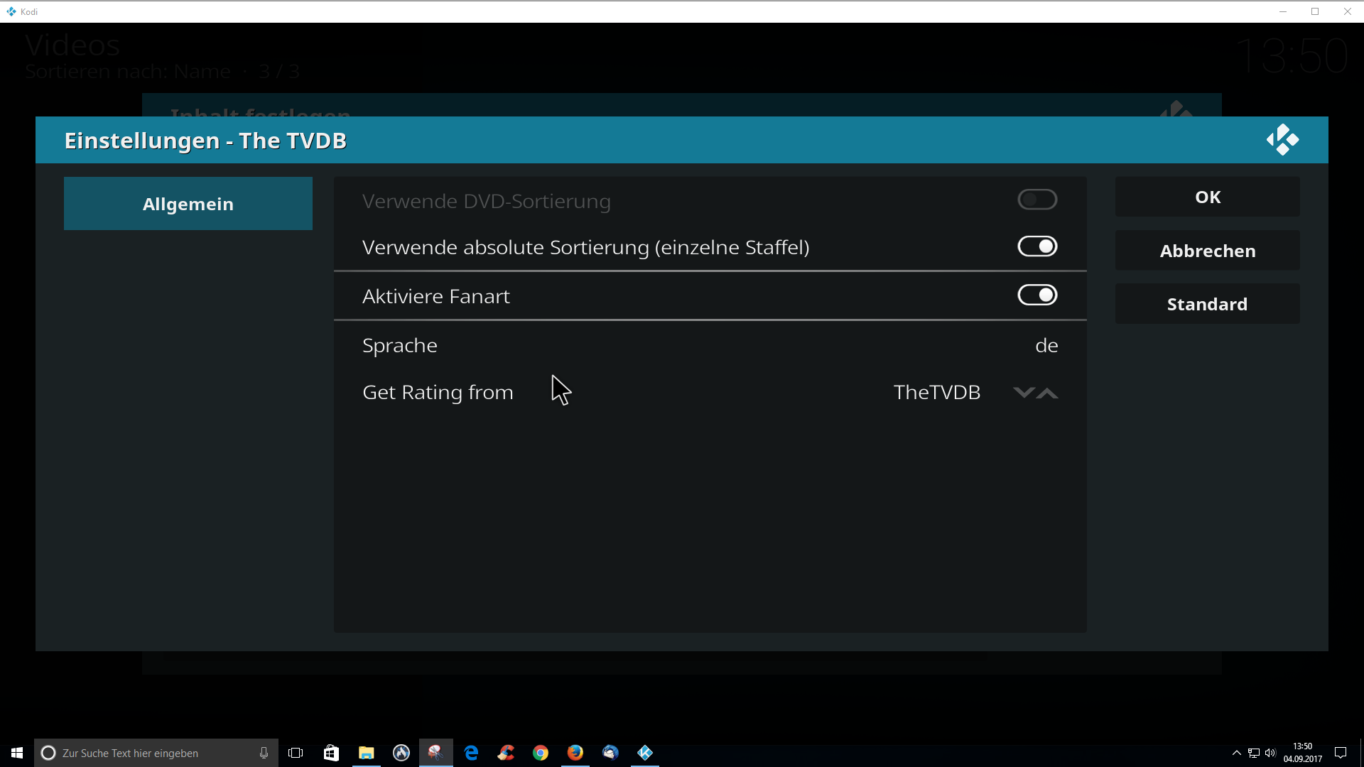

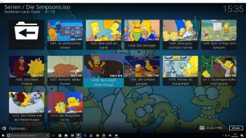

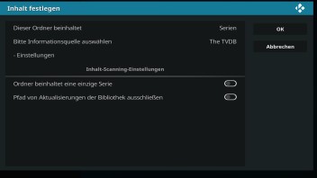

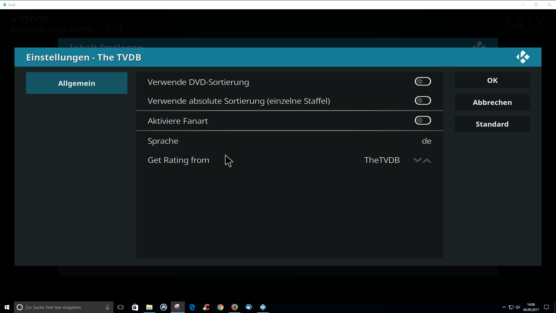

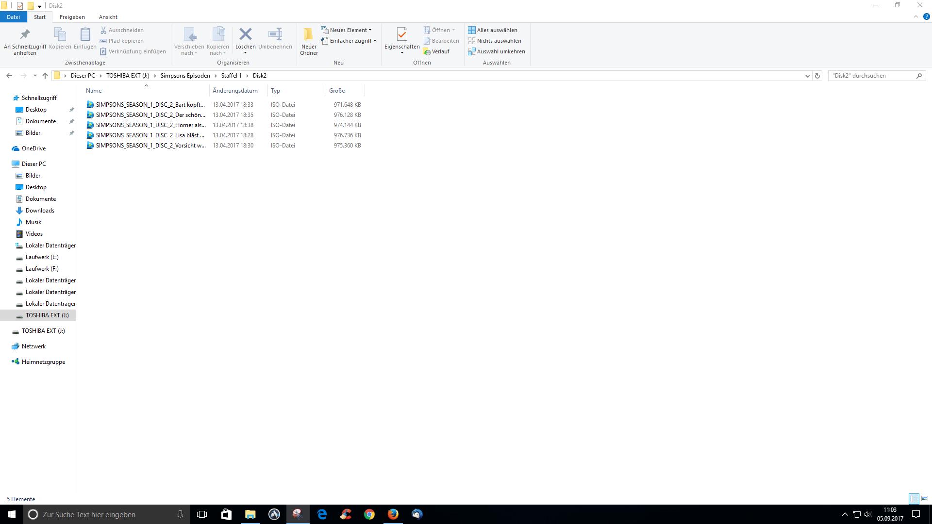

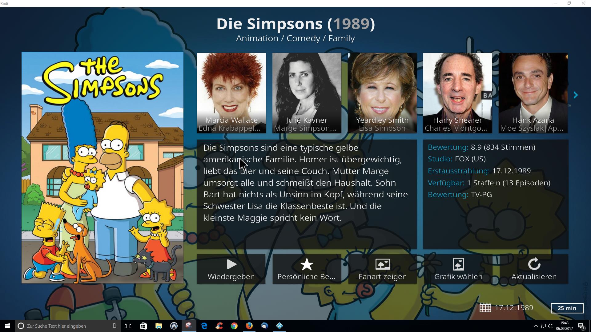

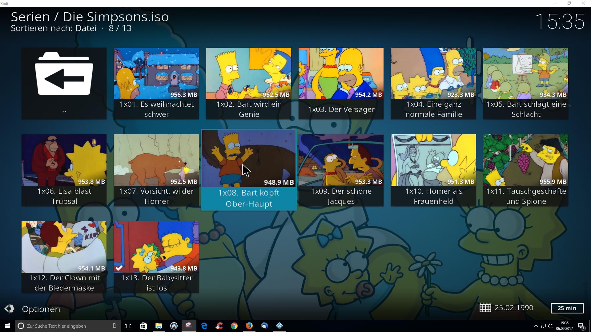

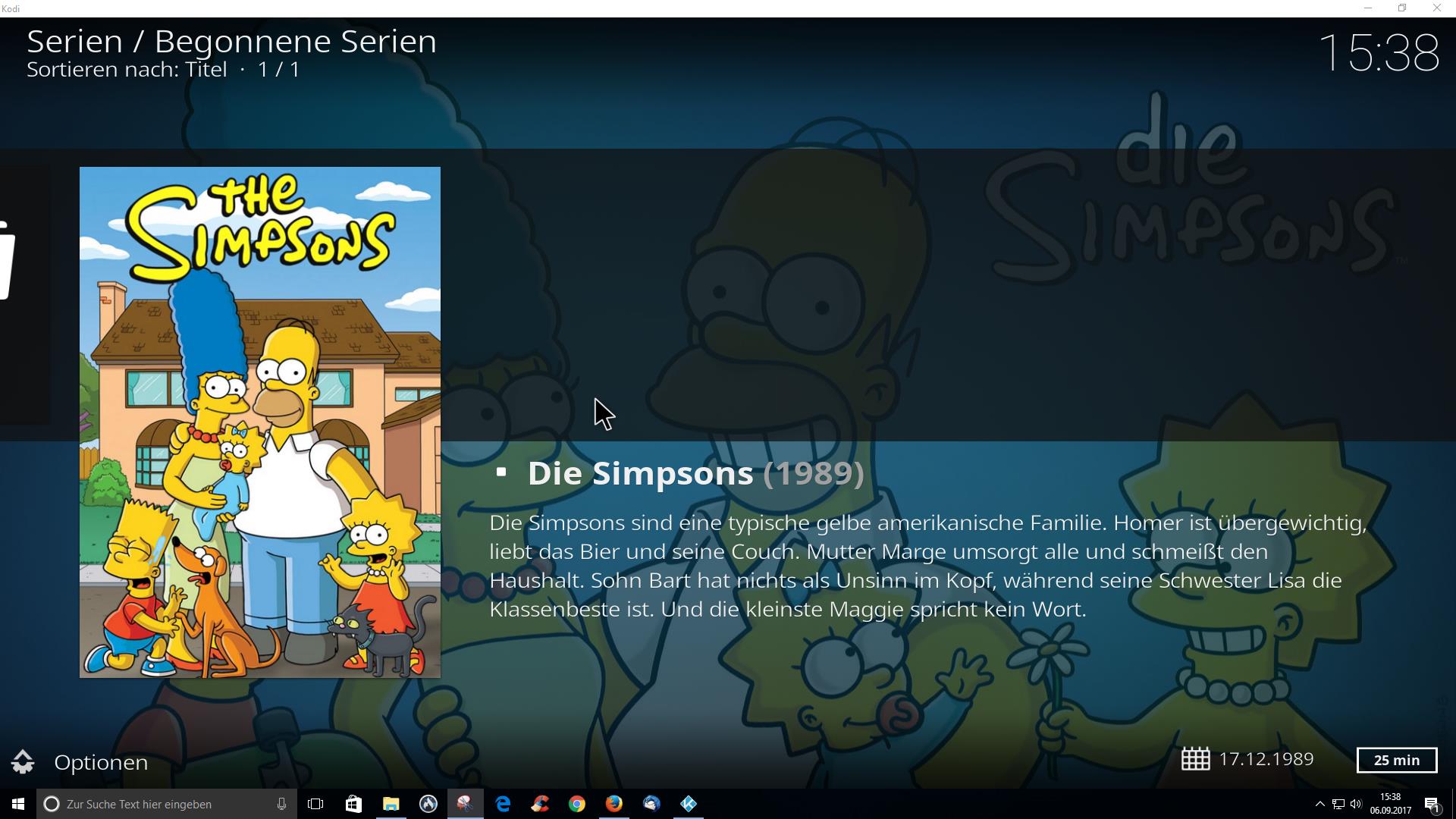

Jetzt hat sich endlich ein Erfolg eingestellt, nachdem ich hier auch noch mal nachgelesen habe. Video-, Film- und Serien-Scraper einstellen -> XBMC Datenbank füllen . Möchte aus diesem Grund noch einmal meine gewählte Strucktur im Bild zeigen, damit es dem nächsten eventuell auch gelingt. Es ist jetzt aber nur erst mal Staffel 1 und alle darin vorkommenden Episoden. Muß jetzt meine gesamte Struktur für alle restlichen 10 Staffeln, welche ich besitze ändern. Vielleicht hat jemand noch eine Idee wie es am schnellsten funktioniert? Ausserdem muß ich dann noch die einzelnen Staffeln benennen und eventuell in searate Ordner packen? Kenne das Vorgehen noch nicht genau.
