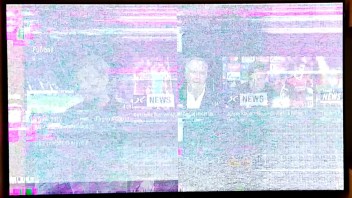

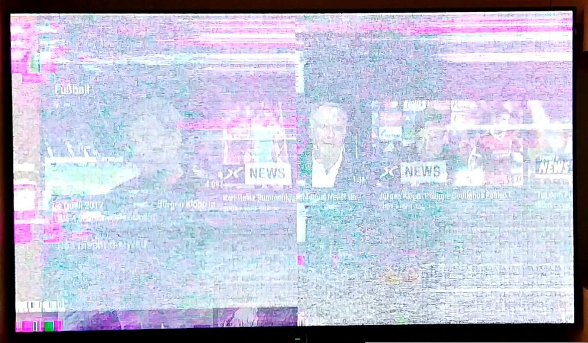

  • Hi miteinander,
    ich wollte mal in die Runde fragen, ob jemand die Bildstörungen kennt, die ich hier im Video mit dem Smartphone aufgenommen habe.
    https://drive.google.com/file/d/0B1q2CG…kc1VnZRU1U/view
    Sie treten gelegentlich (ca. 30 mal in einem Jahr) auf der Shield mit SPMC oder Kodi oder Youtube auf, mal beim Abspielen von Filmen, mal unmittelbar beim Wechsel auf die Shield, mal permanent, mal im Intervall wie im Link gezeigt.
    Es kann nicht am HDMI Kabel liegen (habe schon 4 unterschiedliche Hersteller getestet). Ebenso Direktverbindung zum TV oder via AV Receiver, macht keinen Unterschied.
    Und ehe jetzt die Frage kommt - ich habe bewusst nicht den TV genannt. Mit dem Hersteller bin ich naemlich im Gespraech, weil die einen Fehler der Shield vermuten. Ich aber eigentlich eher am TV.
    Danke.

  • Gute Frage. Den Reset hab ich gemacht, als ich noch Android 6 auf der Shield hatte und die Probleme schon ne Weile da waren. Fehler bestand weiterhin.
    Weil gefragt wurde, es handelt sich beim TV um einen Loewe bild7.55.
    Was mich halt auch irritiert. Ich hab 3 Geräte per HDMI am TV, die Shield, nen HDTV SAT Receiver und meinen Dune HD Max. Der Fehler tritt nur bei der Shield auf, egal an welchem der 4 vorhandenen HDMI Anschlüsse.
    Ich hab mir heute in China ne Xiaomi MI Box 4K gekauft (kommt allerdings dann ins Schlafzimmer) bin gespannt, wie es sich damit verhält. Die Shield ist aktuell das einzige externe Gerät mit 4K Zuspielung (permanentes upscale) das will ich mit der MI vergleichen.

  • Es gibt verschiedene, leider nicht reproduzierbare Ausloeser.
    Am haeufigsten tritt es auf, wenn ich beim TV vom TV Modus (DVB-C) oder vom Sat Receiver (HDMI1) auf die Shield (derzeit HDMI4) wechsel. Es ist aber auch schon 4 oder 5 mal beim Schauen eines Filmes ueber SPMC (einfach mitten beim Abspielen ohne jegliche Interaktion) oder beim Abspielen eines Youtube Streams ueber die Youtube App aufgetreten. Soll heissen, es liegt nicht an Kodi/SPMC.
    Die Aufloesung oder die Bildwiederholrate der jeweligen Sendung spielen keine Rolle, bei mir ist immer 4K eingespielt, Bildwiederholrate dynamisch.

  • Nachtrag: Es ist nicht die Shield, die die Fehler verursacht.
    Habe heute die neue Xiaomi MI Box 4K angeschlossen und rumgespielt. Mein Eingangs geschildertes Problem ist dabei 2 Mal aufgetreten - die Shield war dabei im stromlosen Zustand. Ergo ist es der TV.
