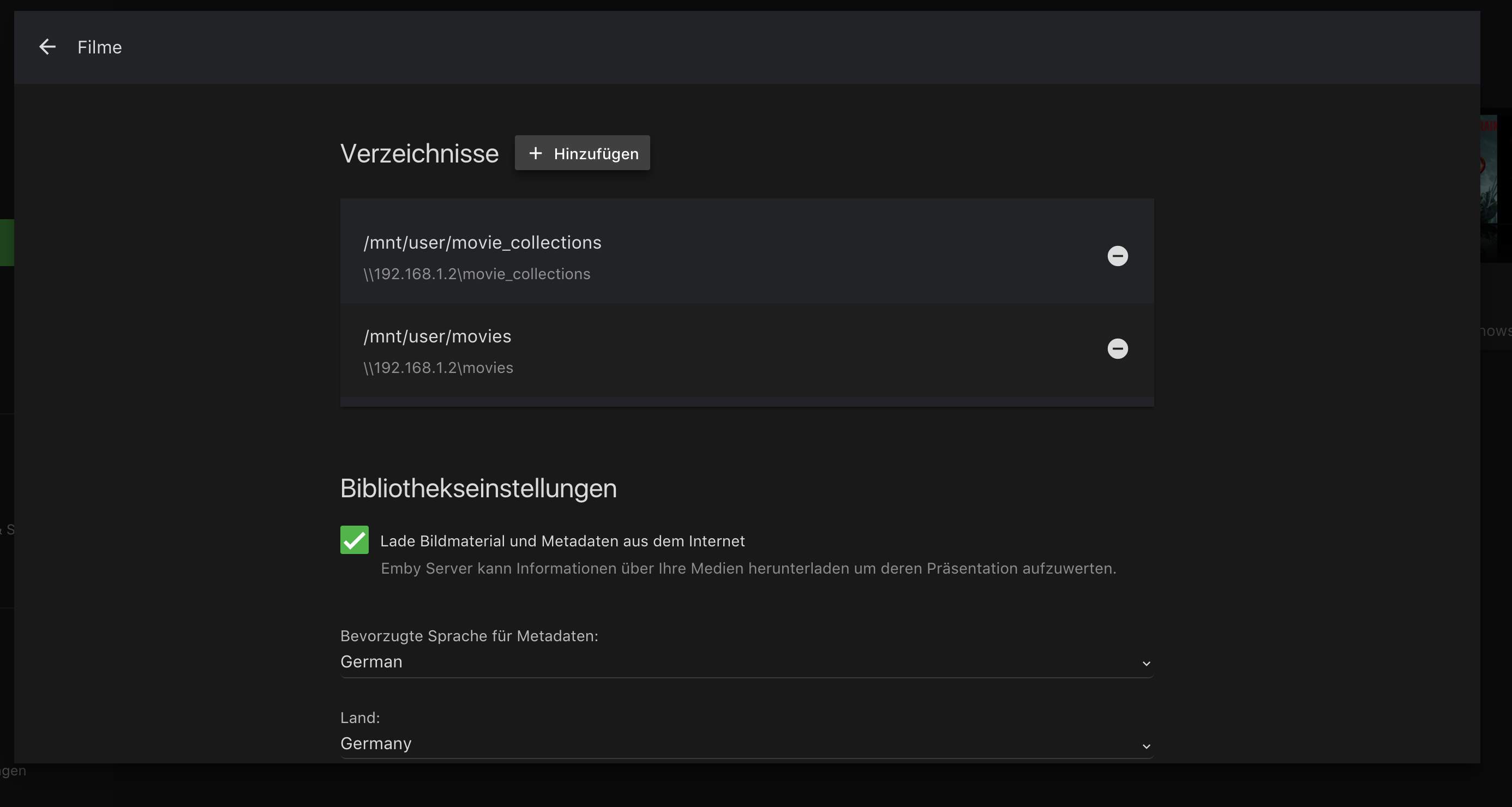

Also muss ich diese Einstellungen nur bei Kodi-Client auf dem Tablet so lassen. Der andere am LAN-Anschluss muss HTTP deaktiviert haben. Ich hatte nur gelesen das man irgendwo die Pfade ersetzen muss für Nicht-Transcoding.

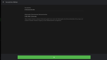

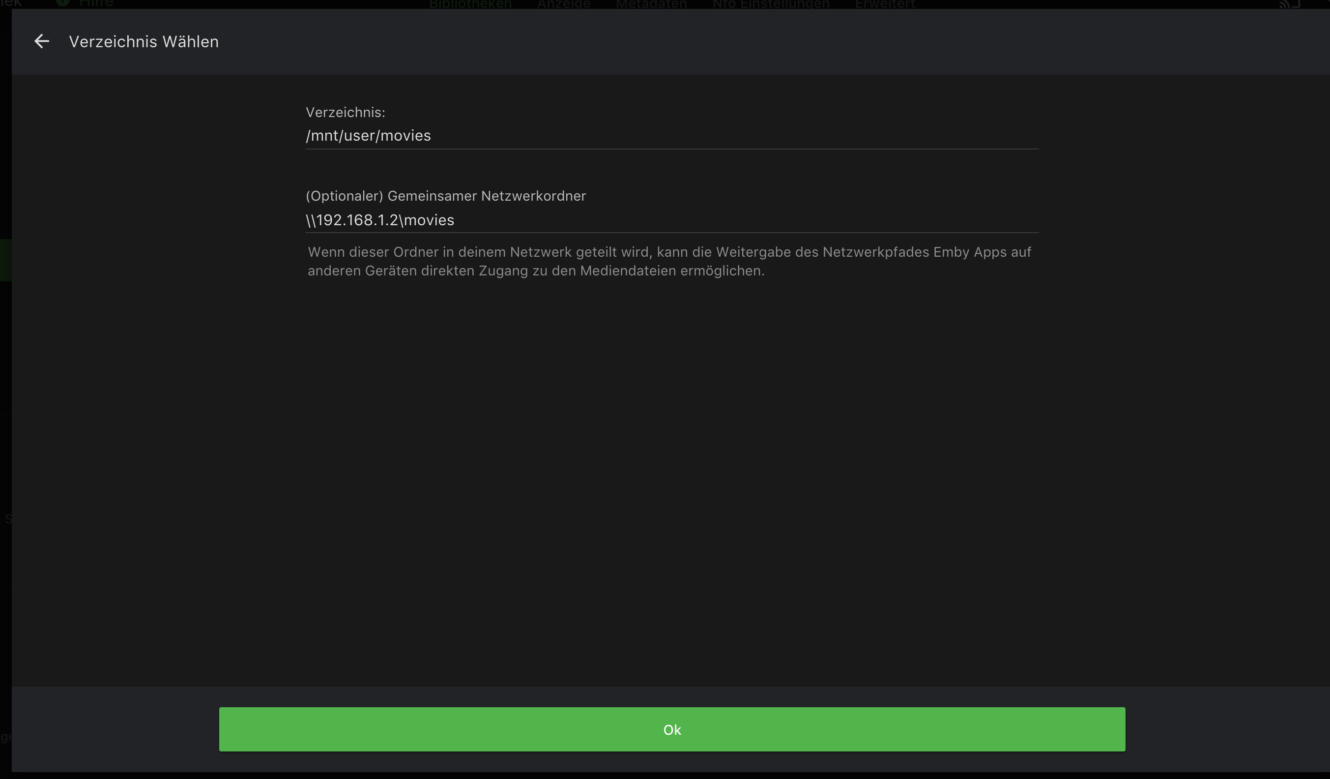

Ja, das ist wie auf den Screenshots oben von @Snickers ... Man trägt zusätzlich zum lokalen Pfad noch ein, wie dieser übers Netzwerk ansprechbar ist. Das braucht man aber generell, um was vom Emby Server übers Netzwerk abzuspielen ...
Und ansonsten halt die Einstellung in den Settings vom Kodi-Addon ausschalten ... -
Es sind 2 verschiedene Möglichkeiten die aber auch zusammen funktionieren. Wenn du meine Lösung nimmst, kannst du wenn du mit dem Emby Kodi Addon und "native paths" (direkte Verbindungen) deine Filme einlesen lässt sicher sein das nicht mehr transcodiert wird. Wenn du die Lösung von @McStarfighter nutzt hat der Emby Server ab und zu nochmal die die Möglichkeit mit Transcoding zu helfen.
Beide Modi haben ihre Vorteile und ja, viel neuer Tobak aber ansich sollte es nach dem ersten einrichten und ein paar Wochen später klar sein wo man was macht außer das einige Einstellungen ziemlich versteckt sind.
Ah ja. Jetzt verstehe ich den zweiten Punkt mit dem Netzwerkpfad. Hab ich immer gewundert wozu der da ist. Ich habe ja nur eine 2.5 Festplatte am NUC hängen, das wäre dann einmal der normale Pfad und der Netzwerkpfad wäre dann die IP des NUC davor oder?
IP oder der Name, den du diesem Rechner mal gegeben hast ...

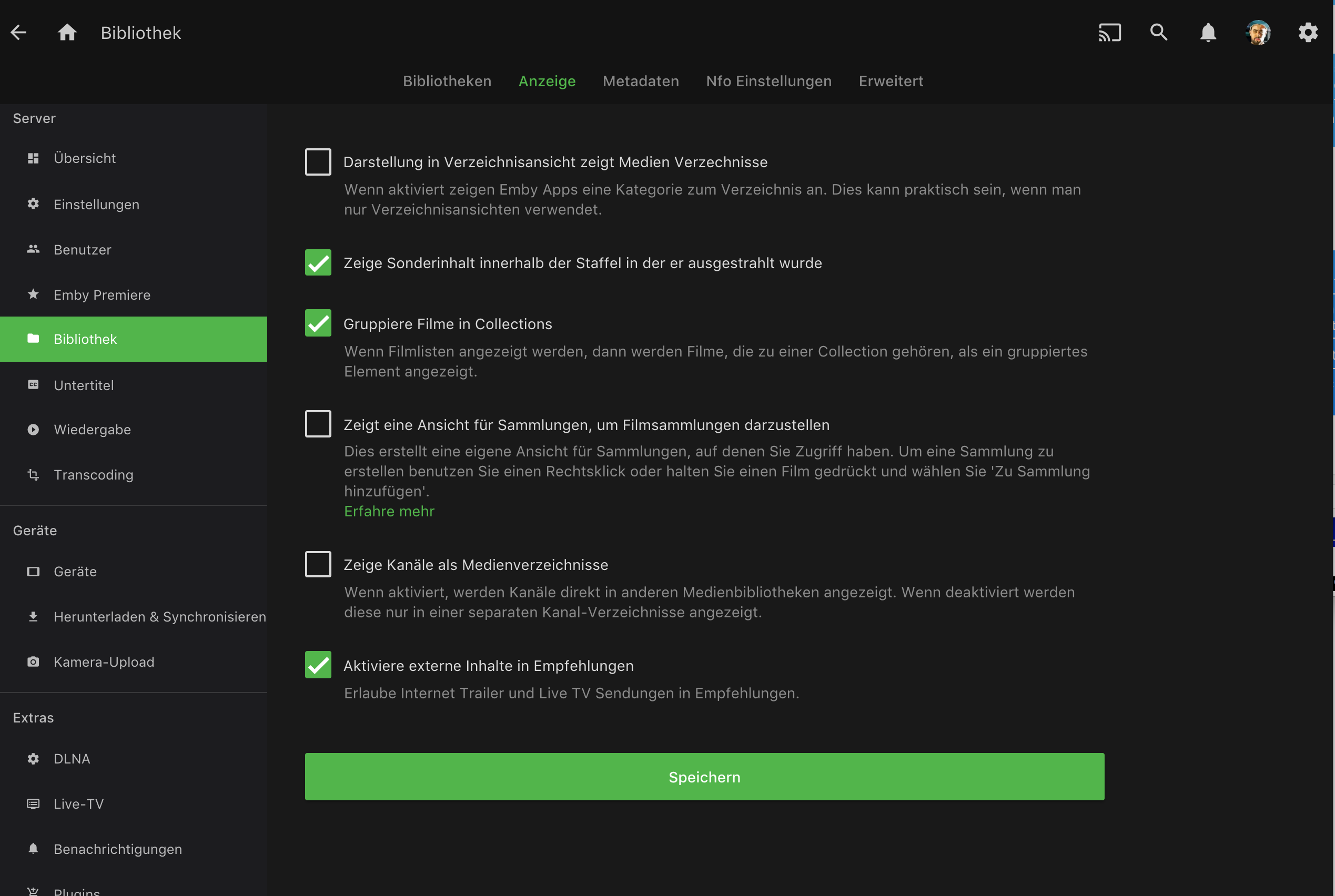

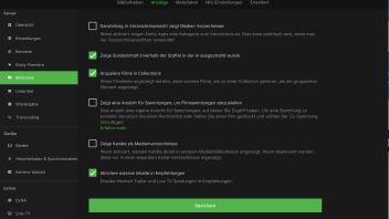

Erkennt Emby keine Collections in den nfo´s ? Die Set-Einträge sind vorhanden aber Emby zeigt nichts an.
Dafür brauchst du im Emby Server das Plugin "Auto Box Sets"!
Ergänzung: zusätzlich solltest du auch den Haken setzen
Hab ich beides gemacht, aber nichts wird angezeigt.
Hast du die Datenbank nochmal gescannt?
Ich habe sie mehrmals gescannt. Aber nun habe ich sie komplett gelöscht und neu eingelesen. Jetzt sind sie alle vorhanden.
