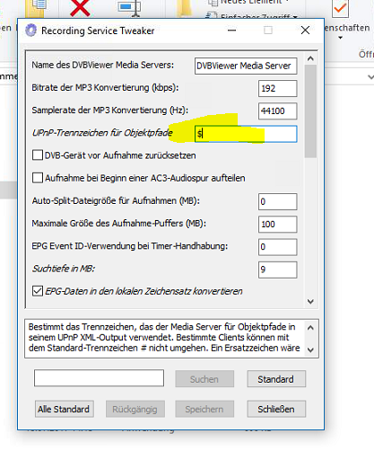

  • Dasselbe Problem habe ich jedoch auch auf meinem Galaxy S7. Es kommt jedes Mal die Fehlermeldung "Kann diesen Link nicht abspielen".
    Das hängt damit zusammen wie die URL übergeben wurde, bzw wie DVBViewer die aufbaut. Da gibt es ein Tweak Tool von DVBViewer selber womit man diese Links gerade rücken kann.
    Mit MX Player konnte ich die Links immer abspielen, mit VLC nur nach der Umstellung.

  • Naja, ich nutz den selben Tweaker wie alle anderen - muss also bei Dir auch vorhanden sein. Ansonsten müsstest du ihn auch im Memberbereich auf der DVBViewer Seite runterladen können.
    Mit dem Port sollte das allerdings nichts zu tun haben.
