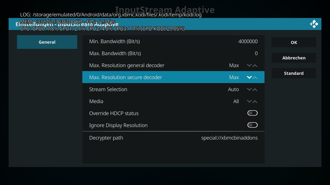

nur vorher hab ich das problem gehabt das die auflösung grotten schlecht war, irgend etwas mit 5..x 2.. pixel. hat jemand ne idee woran das liegen kann ?
im inputstream addon is alles auf max
gruss Lüne
Kannst ja mal diese Einstellungen verwenden...habe die Screenshot mit Kodi 18 Alpha (64 Bit) Version vom 01.04.2018 gemacht... die noch einwandfrei läuft bei unser einer.
geht leider auch nicht
