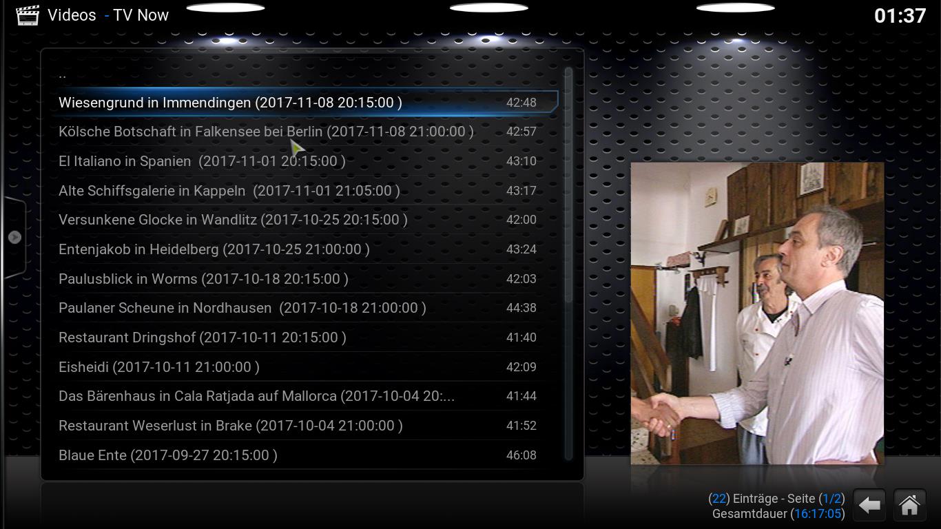

Ich habe mir mal das Problem der leeren Einträge bei "Rach der Restauranttester" angesehen.
Problem: Die Sendung läuft auf zwei Sendern: RTL und RTLplus.
Bei RTL gibt es nur Sendungen die nicht frei sind (Plus), bei RTLplus hingegen gibt es die freien (free) Sendungen.
Selbst wenn ich im Addon über die Sender (und RTLplus auswähle) gehe, erhalte ich keine Sendungen angezeigt, da nur die RTL-Sendungen ausgewertet werden.
Dreckig und schnell lässt sich das folgendermaßen lösen:
234c234
< endeurl="&name="+name
> endeurl="&name="+name+"&station=rtlplus"
Funktioniert natürlich nur bei RTLplus.
Sauber und schön kann L0RE sicherlich besser
Nur als Idee.
Damit keine Missverständnisse aufkommen:
Dies ist nicht als Kritik am Addon zu verstehen!!!
@GRICOS Danke für den Hinweis
Neue Version ist Online. Bitte Testen. Ich hoffe ich hab nicht wieder was verschlimmbessert
Theoretisch sollte es jetzt das Problem von Gricos beschrieben hat behoben sein, Hoffentlich ist kein neuer Fehler dazu gekommen
