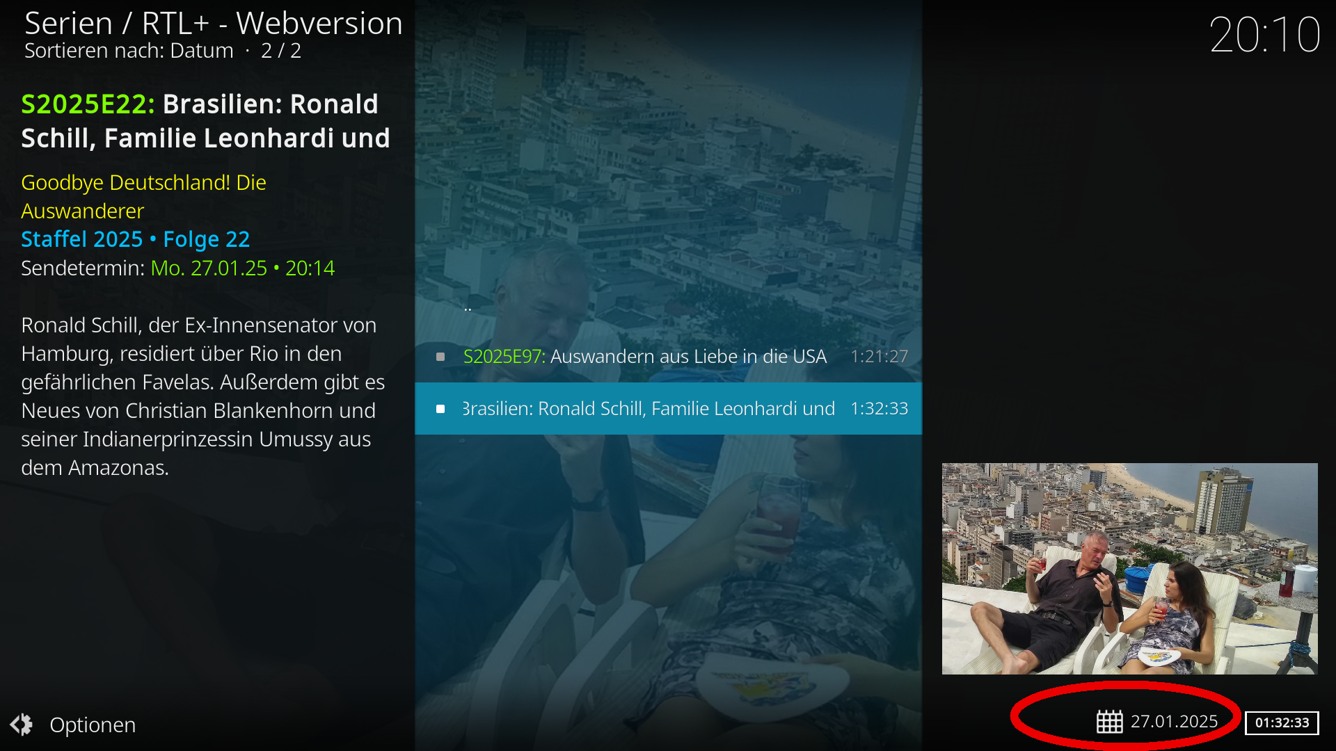

Hallo realvito,
ich meine in Version v.1.0.4 wurde noch das "Datum der Erstausstrahlung" statt dem aktuellen Wiederholungs-/Sendungsdatum unten rechts ausgegeben. Das war ganz praktisch, um zu sehen, ob es sich um eine alte Episode oder Wiederholung handelt. Bekommt man das vielleicht wieder zusätzlich zum aktuellen Sendungstermin wieder mit rein?
Beispiel anbei, da bin ich mir "relativ" sicher, dass hier in der Episode letztens noch das andere Datum stand.
Ansonsten vielen Dank für deine Arbeit und die super neuen Filterfunktonen für Free-User!

Nein, diese Funktion wird es nicht mehr geben, da das "Datum der Erstausstrahlung" vom Provider nicht mehr gepflegt wird und meist nur noch zu einem "null" Ergebnis führt.
Die jetzt angezeigten Sendungs-Infos entsprechen 1:1 den Einträgen die die Webseite wiedergibt.
