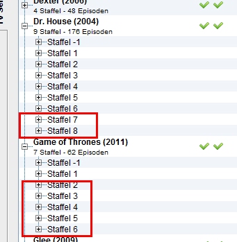

    • Ich habe das Problem, dass bei einigen Serien nicht alle Staffeln angezeigt werden.
    • TMM hat diese alle korrekt gescraped und zusammengefasst.

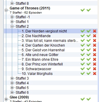

  • Dachte eigentlich auch, dass TMM das automatisch macht...hat er auch - aber nicht bei allen.
    Die serien sind aber korrekt zugeordnet.
    Anbei die Screenshots, wie das bei mir Aussieht.
    Die rot umrandeten Staffeln sind die, die nicht angezeigt werden.
    Liegt das vielleicht an den Staffeln "-1"? Da hat TMM die Specials reingepackt...

    Bei GoT waren die "Was bisher geschah"-Folgen als S02E00 betitielt.
    Daraus hat TMM eine Staffel -1 gemacht.
    Ich hab nun spaßeshalber die Folgen von der FP gelöscht, die DB bereinigt und noch mal auf neue Inhalte suchen lassen.
    Und siehe da...
    Alle Staffeln und Folgen da!!!
    Es lag also wirklich an den Specials und dass die richtige Sortierung im TMM fehlte.
