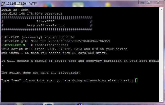

  • und wie bekomme ich das in den emmc Speicher also das ganze soll nicht von Stick oder Karte starten
    Es gibt zwei Möglkichkeiten:
    1. Sofern Du Dich an diese Anleitung hällst, gibst Du (extern) auf der Console über SSH folgendes ein:
    installtointernal
    Ich kann hier aber für nichts garantieren. Bei mir klappte das mit den @kazaq's Images zumindest immer...
    (Natürlich solltest Du in den LE-Einstellungen das Netzwerk konfiguriert und SSH ausgewählt haben)
    Habs grad mal aufgerufen. Das Script ist zumindest noch vorhanden und sollte funktionieren, sofern
    Du JETZT "yes" eingibst und bestätigst...
