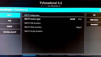

  • Hallo Alle zusammen! ...endlich wieder zu Hause! Das Gehäuse + Kühlkörper für den Pi ist heute gekommen > ist schon verbaut :D
    Zunächst musste ich feststellen, dass ich da so einiges verwechselt habe: Ich habe ja nach "TV Headend" gesucht und bin dann zunächst auf "Tvheadend HTSP Client" und "TVHeadend Power and Recording Management" gestoßen... ...und dieses für DAS Tvheadend gehalten... ...bin aber dann ins Grübeln gekommen 8|
    Habe dann nochmals die Such angestoßen und siehe da: "Tvheadend 4.2" ...habe es nun installiert! Und es ist für die Fritz!Box optimiert!
    Wo finde ich denn da den Sendersuchlauf?

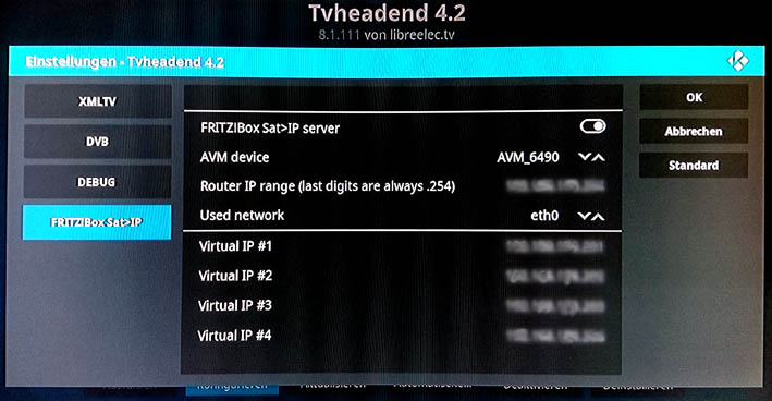

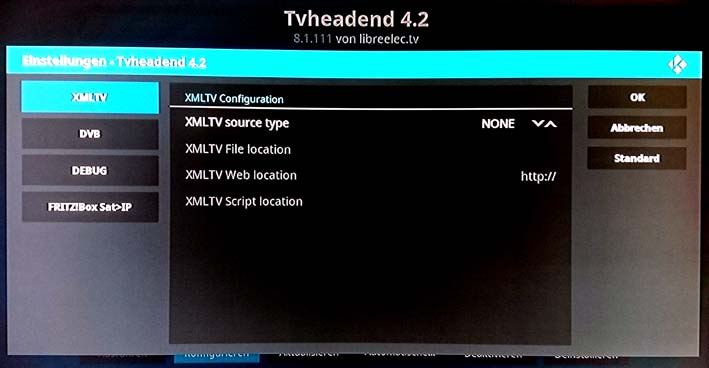

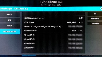

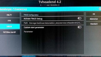

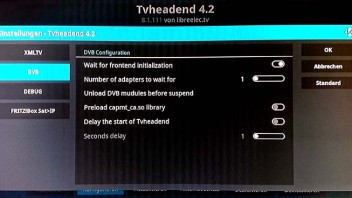

    Ich habe mal die Screenshots der 4 Konfigurations-Reiter des Add-Ons hochgeladen. Was muss ich denn wie einstellen?
    Im Bild 4 sieht man, das Tvheadend wohl die 4 Streams der Fritzbox gefunden hat. Oder? Die IP-Adressen habe ich unkenntlich gemacht, obwohl ich glaube, dass das hier nicht not tut

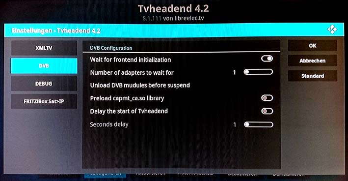

  • Ich würde den Punkt wait for Frontend deaktivieren weil das Frontend kann im Moment nicht viel machen. Ansonsten nehme ich an du bist nach der TvHeadend Installation noch nicht auf die Idee gekommen neu zu starten damit TvHeadend einmal sauber mit Kodi hochfährt?
  • Ich schwöre Dir hoch und heilig, dass ich IMMER ein System runter und wieder hoch fahre, wenn ich im Netzwerk - besonders bei IP-Adressen - etwas verändere...
    ...nicht mehr und nicht weniger mache ich hier schon den ganzen Abend 8o ...und dazu gehe ich schon zu lange mit Computern um. Ein biß'chen verstehe ich schon von Netzwerk - bin aber nicht der absolute Crack :D
    Ich habe das "Wait for Fronted" ausgeschaltet und den Pi 1x neu gestartet: Das Tvheadend-Interface ist da!!!!!

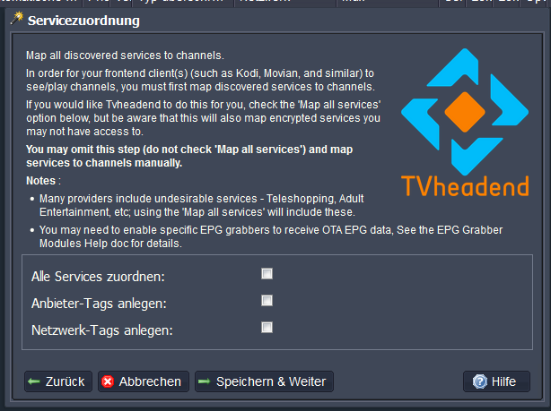

  • Beim ersten mal musste ich noch jeden Sender einzeln aus der m3u kopieren und in TvHeadend anlegen. Sei froh das es den Suchlauf gibt. TvHeadend ist einfach eine ganz andere Hausnummer als der SimpleClient und dementsprechend komplexer weil viel mehr Möglichkeiten.
    Die Frage ist ob du schon die Zuordnung von Muxes zu Services gemacht hat. Da geht es zwar um einen Sat Receiver aber das Video kann es verdeutlichen: https://www.youtube.com/watch?v=zmO-3IjLNGM#t=318.703526
    Du brauchst nur die Muxe zu Services zuordnen die dich auch interessieren. Den Rest ignorieren.

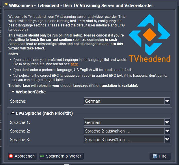

    Es begann schon damit, das ich beim ersten Aufruf des Tvheadend-Interfaces ein Konfigurations-Dialog startete, der über mehrere Dialog-Boxen startete...

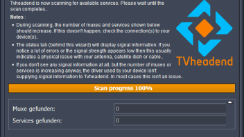

    Was ich grundsätzlich nicht verstehe und darauf müsste ich erst eine erklärende Antwort erhalten: Ich habe in meiner Fritzbox unter DVB-C einen Suchlauf gestartet und mir sind die Sender aufgelistet worden, die die Fritzbox empfängt > daraus eine m3u-Datei erstellt, mit der ich jetzt mit einem Win10-Tablet, Kodi und dem PVR-SimpleClient einen Küchenfernseher gebaut habe. Hier war ALLES logisch zuzuordnen und die Einrichtung dauerte einen Nachmittag.
    Warum habe ich nach einem Suchlauf mit Tvheadend gänzlich andere m3u-Bezüge als die meiner Fritzbox???? Das verstehe ich nicht.

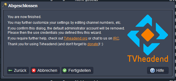

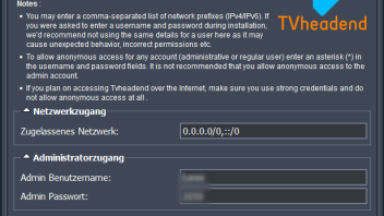

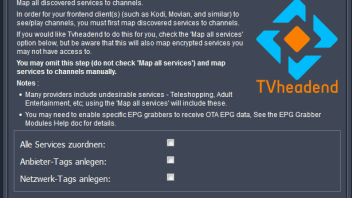

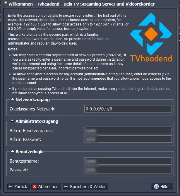

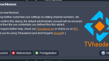

    hier noch mal die Dialoge - wo ich auch so einiges nicht versteh....
    das ist der erste Dialog > Sprachen zuordnen - keine Probleme...

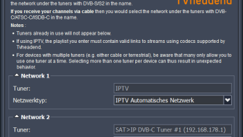

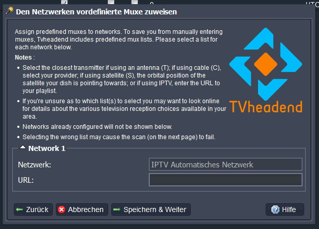

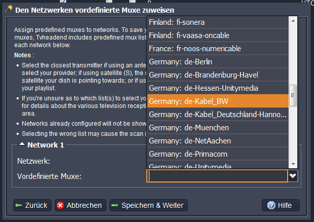

    ...aber jetzt: Was für ein "Zugelassenes Netzwerk"?

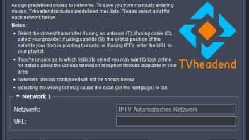

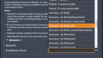

    ...hier habe ich NUR das zur Auswahl, was da steht
    ...welche URL ist hier gefragt

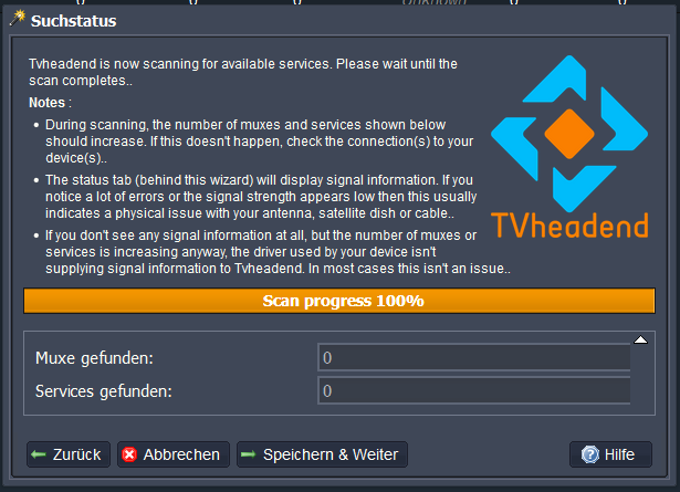

    ...für Kabel Deutschland finde ich hier nur 2 Muxe. Ich habe mittlerweile beide ausprobiert und sie entsprechen in den Ergebnissen NICHT dem Ergebnissen der Fritzbox! Es fehlen auch diverse Sender. Z.B. ARD, ARD HD
    ...für die Screenshots erscheint jetzt hier 0 Muxe gefunden. Es werden insgesamt bis zu ~180 TV und Radio Muxe gefunden
    ...und was ist hier wichtig?
