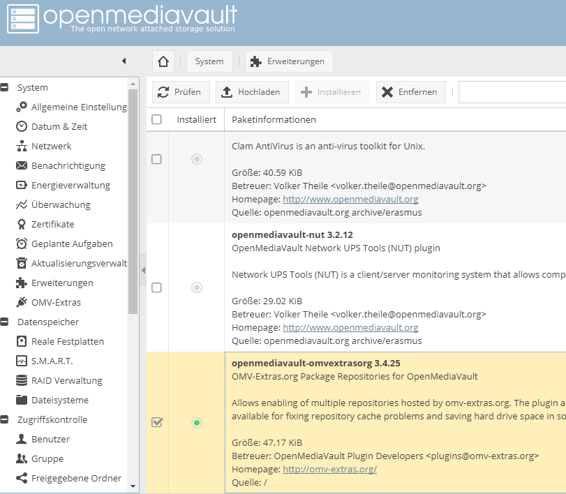

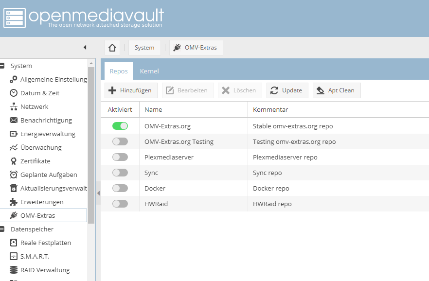

    In meiner Signatur siehst du meinen OMV-Server. ich habe extra einen i5 (mein System sind nur gebrauchte Komponenten) genommen um auch etwas Leistung in den nächsten Jahren zu haben.
