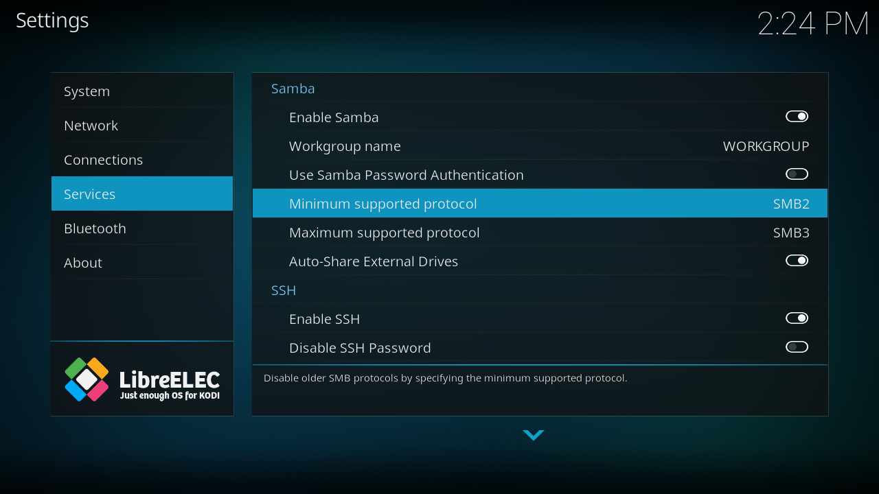

  • Hab jetzt smb1 aktivert
    Gute Idee *ironisch gemeint*
    http://cve.mitre.org/cgi-bin/cvename.cgi?name=cve-2017-7494
    Das würde ich erstmal dringend deaktivieren.

    Dann kann man die Shares zwar in der Kodi GUI nicht adden, aber es besteht ja auch die Möglichkeit den Share vom Betriebssystem (LibreELEC) mounten zu lassen.
    https://wiki.libreelec.tv/index.php?titl…_network_shares
    Und dann einen lokalen Ordner, auf den der Share verweist, als Quelle hinzuzufügen.

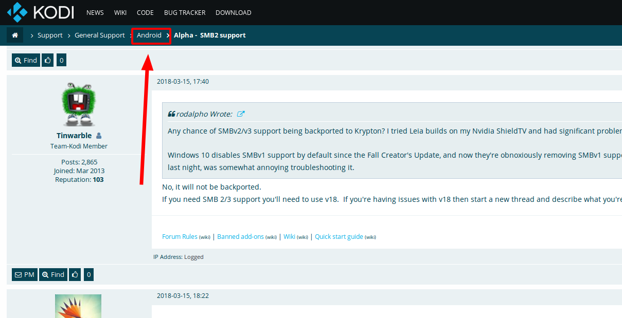

  • Gibt aber doch mittlerweile einen Patch für. Oder sehe ich das falsch??
    Das Hauptproblem ist das niemand, wirklich niemand SMB1 einsetzen sollte und das ist nicht erst seit dem Bug so. SMB1 ist "broken by design" wie man so schön sagt ;) SMB2 fixt das "komplett", nur halt im Augenblick doof das Kodi nur mit SMB1 will :/
