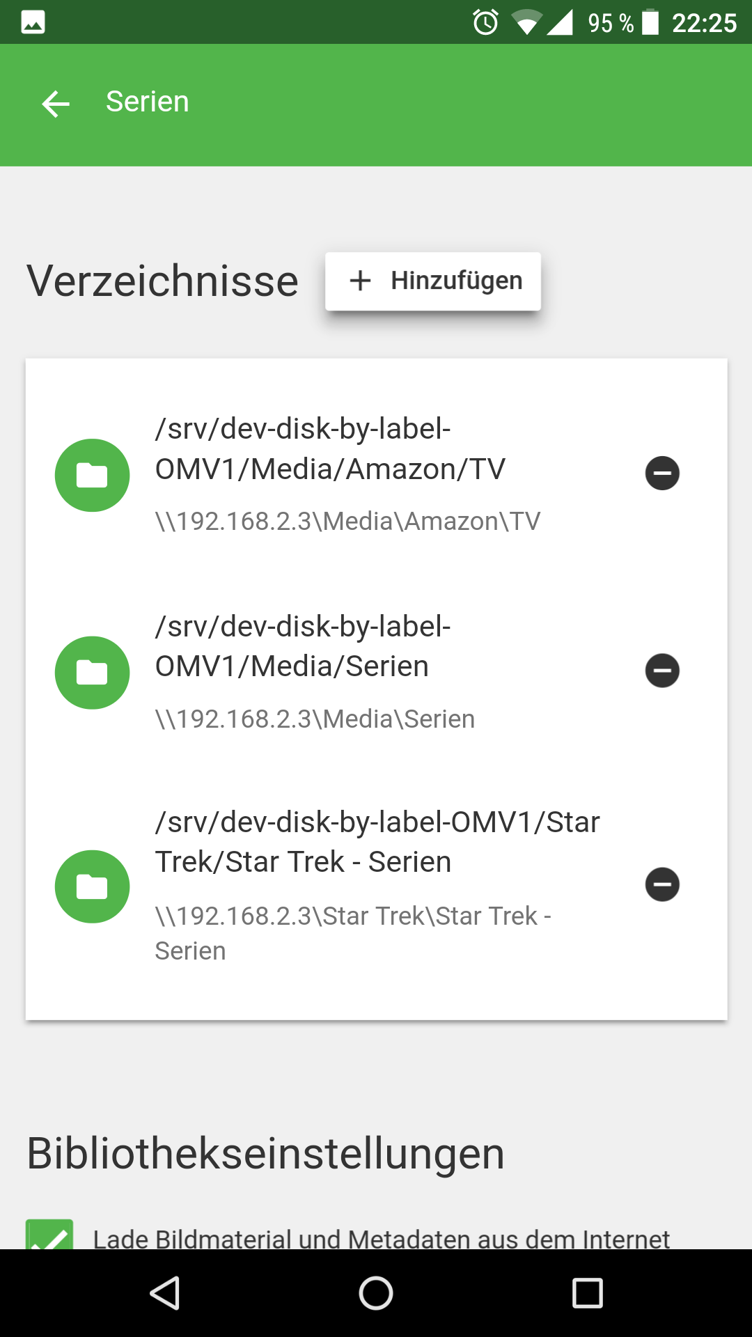

    Habe die Systemplatte meiner QNAP NAS gewechselt und über ein Backup Emby wieder aufgespielt. Jedoch hatte ich falsche Pathsubs eingetragen gehabt, woraufhin kein Film/Serie mehr richtig wiedergegeben werden konnte.

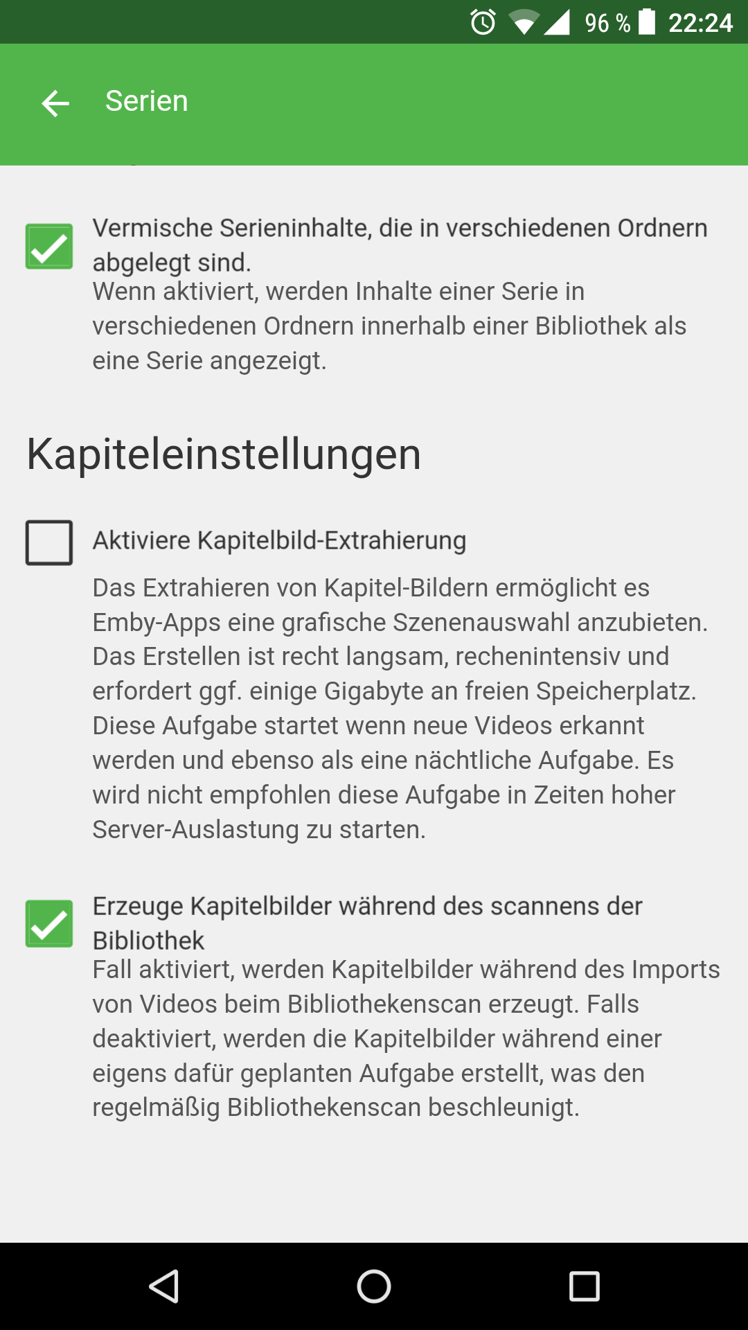

    Eigentlich ist das NAS perfomant genug für schnelleres scannen und hatte bislang keine Probleme. Das Chapter extraktion-ding ist deaktiviert

    Habe nun das Problem, dass es immer noch nciht funktionert. Aber auch das ist beseitigt. Habe keine Benutzerangaben in die pathsubs eingetragen, also ohne: \\<username>.<userpassword> ....
    nachgetragen, lokale Datenbank zurück gesetzt...läuft
    Muss das jetzt nur für jeden Clienten (a 2 Benutzer) wiederholen im ganzen Haus. Etwas nervig, aber bleibt mir wohl nichts anderes übrig.
    Beim Scanen des Emby-Addons, wird anscheinden der Path nicht neu gesetzt, bzw ersetzt mit den entsprechenden Nutzerrechten. Dadurch muss ich wohl doch alle lokalen Bibliotheken zurücksetzen.

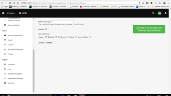

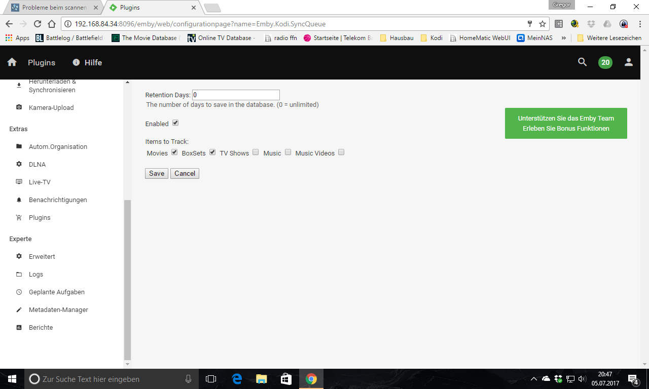

    Es gibt Probleme mitm Synchronisieren. Und zwar werden die watched-states der Serien nicht synchronisiert. Hat da schon wer Probleme mit gehabt?
    Folgendes Szenario:
    Schauen im Moment hauptsächlcih im Wohnzimmer aufm Odroid Serien. Ich TBBT, mein Kind Feuerwehrmann Sam und so nen Zeugs.
    Wenn wir mal aufs Schlafzimmer ausweichen mitm RPI3, dann sieht man das synchronisierungs-Icon, aber ich meine die Serien tauchen nicht auf. So werden auch die watched-states nicht synchronisiert.
    Erst nach einem manuellen sync stimmt wieder alles.
  • Huhu,
    dann greif ich mal meinen eigenen Post auf.
    Folgendes Szenario:
