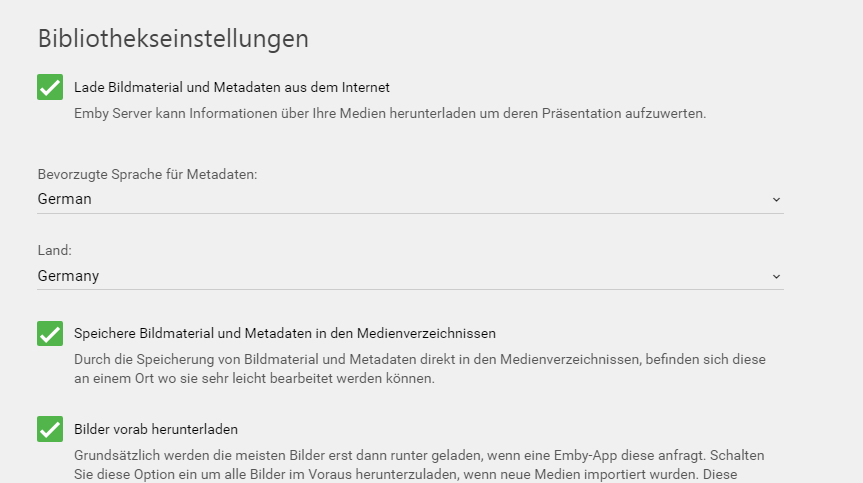

    2.Werden mit den Default Settings die vorhanden .nfo und .jpeg Dateien unberührt gelassen und diese zugrunde gelegt?
    Ich hab diese Settings aktiv da ich hoffte, hiermit die vorhanden NFO`S usw. zu verwenden, aber falls Bedarf neue Grafiken laden zu können. Ist das soweit richtig?

    Zu 4) Bei Aktivierung der entsprechenden Option: Ja! Muß in jeder Bibliothek einzeln aktiviert werden ...

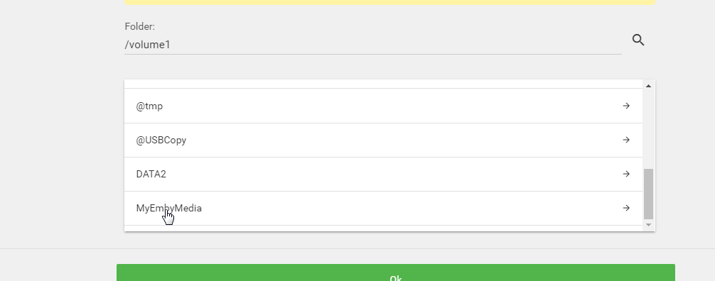

    Zu 6) Hast du vom OS aus vollen Zugriff auf das NAS? Und welches OS hast du?
    Zu 2) Die zwei oberen Optionen sind gut, das mit dem Vorladen der Bilder ist nix brauchbares und frisst nur Cache!

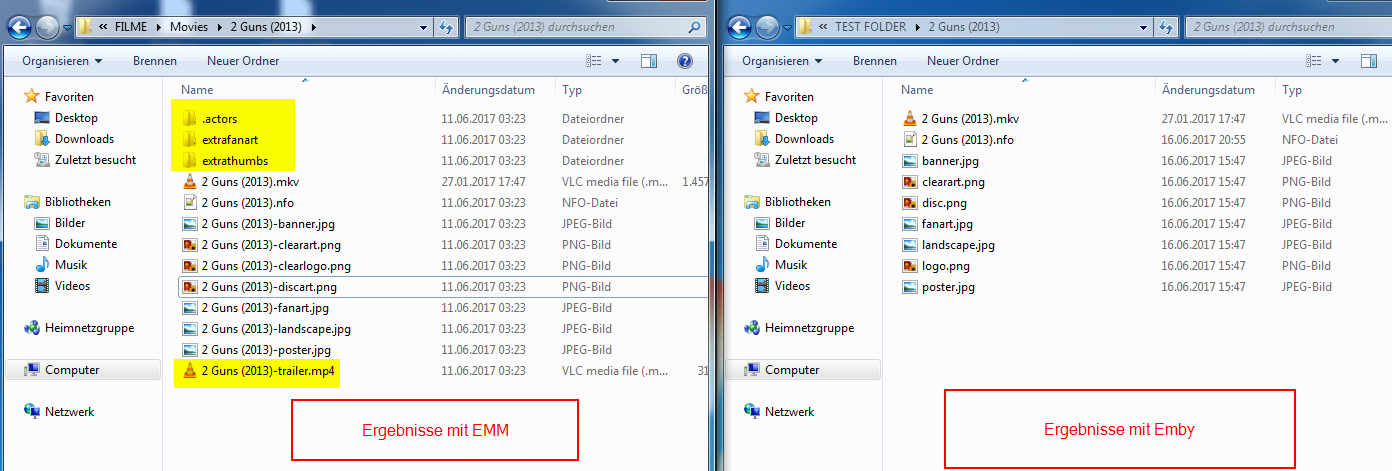

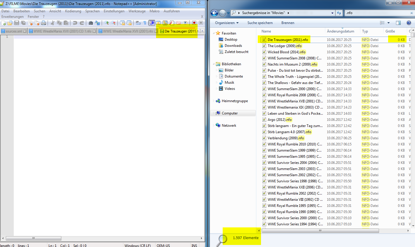

    wie man hier sehen kann ist meine Sammlung 1.643 Filme groß, diese sind auch zu 100% richtig gescrapt gewesen.
    Bin dann in den Hauptordner und habe nach .nfo gesucht mit diesem Ergebnis
    Es wurden zum einen nur noch 1.597 .nfo`s gefunden und es wurden leere nfo`s erstellt!
    Links der Film "Die Trauzeugen AG" geöffnet mit notpad++ und rechts im Win Explorer. Auch zu sehen das von einigen Filmen leere nfo`s erstellt wurden. Was ist denn bitteschön hier passiert?
    Hab keine Lust das meine ganze DB zerschossen wird :(

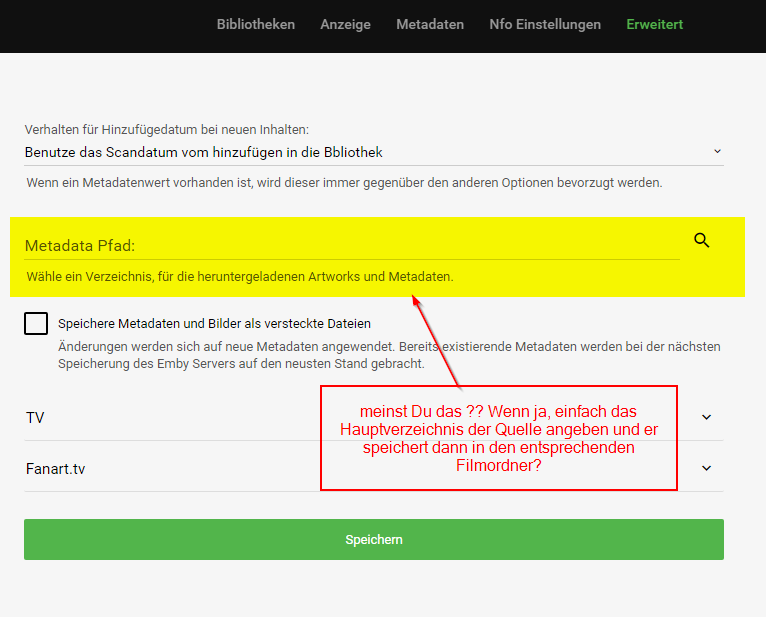

    Zu 4) Ich meine damit die Option mit dem Speichern in den Medienverzeichnissen. Das von dir markierte ist für den Wunsch, alle NFOs und Grafiken an einem zentralen Platz abzulegen und nicht in den jeweiligen Verzeichnissen.
    Zu 2) Ja, das meine ich damit. Einen Vorteil habe ich mit der Option bisher nicht erkannt. Aber eventuell ist es was für schwächere Hardware wie die gängigen NAS Devices.

  • Zu 4) Ich meine damit die Option mit dem Speichern in den Medienverzeichnissen. Das von dir markierte ist für den Wunsch, alle NFOs und Grafiken an einem zentralen Platz abzulegen und nicht in den jeweiligen Verzeichnissen.
    Ja, habe ich nun gefunden. Ich werde wohl mal noch ein wenig testen müssen mit den Settings
    Gib dem vorhandenen Account "embysvr" mal maximale Rechte und versuche dann nochmal dein Glück!
    Hat er schon. Ich denke es ist wirklich so das die Quellen am Server hängen müssen um die vollen Medieninfos zu bekommen. Wenn dem jemand widersprechen kann wäre ich natürlich sehr froh.

    Dummerweise pfuscht Emby in meinen nfos herum....Ich habe nun mal testweise einen Ordern erstellt in dem ich 5 Filme habe die nicht gescrapt waren um zu sehen was EMBY da alles läd. Leider wird nur eine nfo erstellt und ein Poster geladen, keine Arts oder ähnliches. Wo liegt der Hund begraben?

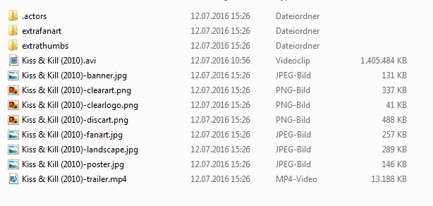

    Okay, Logo und Fanart werden erst in den Filmordner kopiert sobald man den Film auswählt und es geladen wird.
    Was ich aber weiterhin vermisse sind banner, cleartart, trailer. thumbs, extrafanart, usw
    EDIT²:
    banner, clearart, landscape, disc werden geladen sobald man das Fimcover öffnet, das muss doch anders gehen.
    Also das ich mit EMM scrape und er meine nfo komplett unberührt lässt geht nicht oder?

    Davon abgesehen, ist es noch gar nicht raus, ob dieses Problem daran liegt. Es ist nur eine Vermutung von Dir. Geb's zu...
    Ich bin ja noch am testen, doch wie gesagt... Mir scheint, dass Du meinen Test mit der EXT4-Platte überlesen hast. Diese
    steckt im Server drin und ist noch nichtmal per USB3 verbunden...
    Du könntest jetzt sagen, ja logisch, dieser Mischbetrieb usw. Könntest Du, ja :P Nur tue es bitte nur, wenn Dus zu 100% weisst...
    Siehe auch die andere Antwort von mir... Da ging heute was... ;)
    Wir werden da schon gemeinsam hinterkommen. Doch jedes Problemchen auf NTFS zu schieben ist wenig hilfreich. Letztend
    profitieren, da ne menge anderer User von, wenn das Problem doch ein anderes ist...
    Der Paragon NFTS-Treiber für Linux soll ja das volle Programm bieten, habe es aber nicht ausprobiert.
    Upps... aha... Es klingt aber interessant, was ich HIER lese...
    Mal schaun, ob ich da zum testen, ein geeignetes aktuelles Paket finde...
    Das Kompilieren vom XBMC hat mir zB. auch immer spass gemacht... Weiss auch nicht... :P
    Es wäre eh nur ne Übergangslösung, da ich langfristig, auf ein LinuxFS umsatteln werde...
    Ich würde wetten, wenn du die gleichen Filme auf ner ext4- oder btrfs-Platte hast, dann wird das ruck zuck erkannt und eingelesen!
    Aha... War aber nicht der Fall... Warte noch mal. Deine Screenshots waren vermutlich sehr hilfreich...
