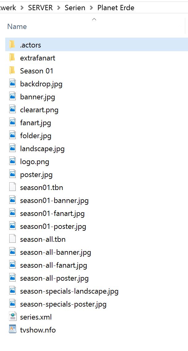

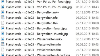

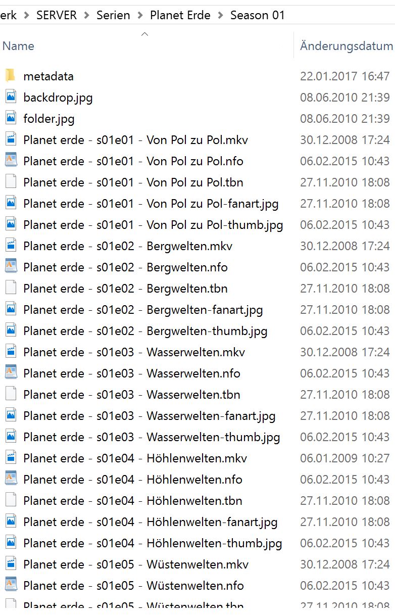

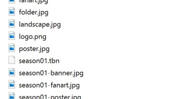

  • So sieht das bei mir aus. Ich habe Planet Erde als Serie hinzugefügt. Da es die Daten der Serie bei theTVDB gibt reicht vom Prinzip das Erstellen der Ordner und Umbenennen der Dateien.
    Oder du erstellst die Ordner und benennst die Dateien so, anschließend bearbeitest du diese Dateien mit dem Elch. Dann sieht das Ergebnis so aus wie auf den Screenshots, bzw. fast - ich habe dort noch Informationsleichen drin.
    Für das Scrapen als Serie reicht eigentlich der Ordner "Planet Erde" (in deinem Serien Ordner), der Unterordner Season 01 mit allen Folgen drin. Alle Folgen müssen "Planet Erde - S01E0x" heißen. Fertig.
